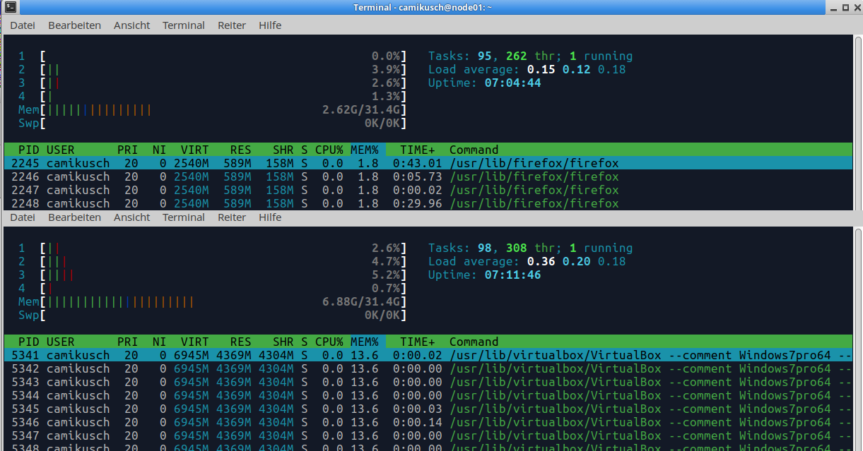

von c.m. (Gast)
je mehr kerne desto besser, je mehr RAM desto besser.
hardwarevirtualisierung sollte zwingend vorhanden sein, VT-x, AMD-V.
wenn du nur "netzwerk setups" laufen lassen willst (das was ich darunter
verstehe), brauchst du nicht viel prozessorleistung, und selbst bei
komplexeren "berechnungs setups" (das was ich darunter verstehe) nur
moderate taktraten um einigermaßen flüssig arbeiten zu können.
die meisten rechner und VM's dümpeln idle nur so vor sich hin.
gestartete programme fressen zwar RAM, aber CPU wird nur gebraucht wenn
auch tatsächlich was berechnet wird.
ausnahme, aus eigener erfahrung, windows server VM's. die fressen auch
idle einen kern - warum weiß ich nicht, hab ich nicht nachgeschaut, weil
ich kein admin mehr bin. PAL.
8G RAM können reichen, je nach dem was und wie viel du laufen lassen
willst, und unter welcher virtualisierungslösung.
faustregel ist max 80% des RAM für VM's reservieren. selbst wenn dir
das reicht wäre mehr besser - als cache für die virtuellen platten, und
damit du dich nicht ärgerst wenn du mal mehr brauchst.
wie fix das geht ist oben im bild: speicherverbrauch nur desktop,
firefox, vlc, darunter speicherverbrauch mit eingeschalteter windows7 VM
mit 4GB RAM. ruckzuck wird der speicher knapp mit 8GB.
