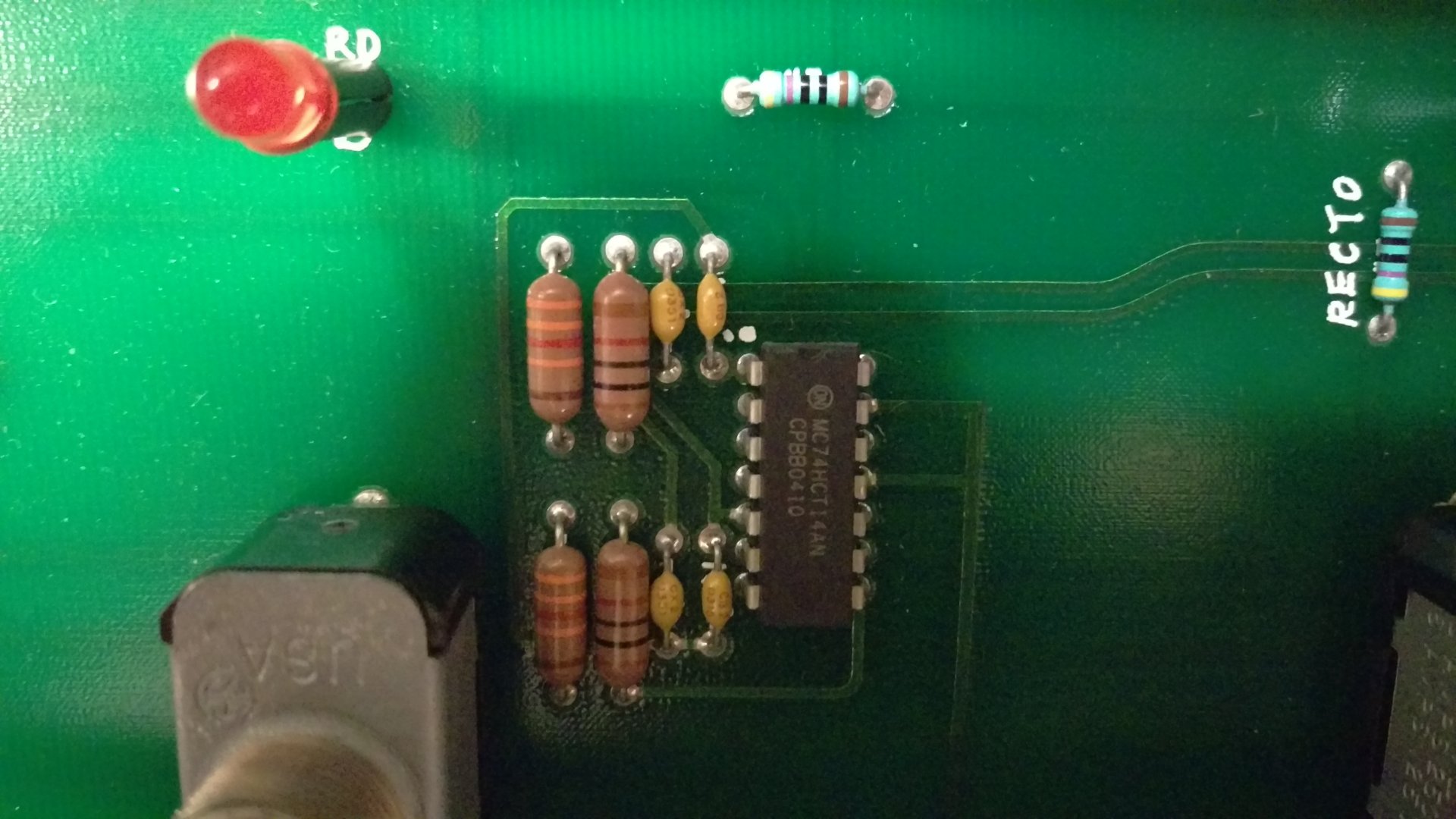

Hallo, habe hier ein Fusspedal für einen Gitarrenverstärker
(Mesa/Boogie) das etwas spinnt. Es hat hier mehrere Kondensatoren, ich
vermute es sind Kerkos, da ich kein Polaritätszeichen für Tantal sehe.
Leider komme ich mit der Beschriftung nicht weiter.
Es gibt drei Typen:
K5U 104M      --> müsste 100nF sein?
CX 2 0351
CB 2 0315
die beiden letzten machen für mich irgendwie keinen Sinn. Wie muss man
diese Codierung interpretieren? Google spuckt auch nichts brauchbares
raus.
Sorry für das schlechte Bild, Kamera vom Smartphone ist unbrauchbar.

Auslöten und auf die andere Seite schauen, dort steht dann nicht die
chargennummer sondern der Kapazitätswert.
Interessanter ist die Frage, ob die branen nun Spulen oder Widerstände
sind, sie sehen anders aus als die blauen Widerstände am Rand, beide
haben aber 1%, wären als Widerstand also gleich genau.

Kanal 2 und 3 flackern ab und zu und reagieren nicht mehr richtig auf
Tastendruck. Die Taster scheinen aber in Ordnung zu sein (Widerstand
gemessen). Bevor ich die ICs tausche, wollte ich mal mit den C's
schauen.
Aber in dem Fall bleibt mir nichts anderes übrig als die Schaltung zu
skizzieren und mal zu messen.
Das wird wohl der springende Punkt sein. Immerhin ist es wohl die
Schaltung zur Entprellung mit 2 Widerständen (oft genug sieht man die
"Sparschaltung" mit nur einem Widerstand, kostet dann über kurz oder
lang den Taster).
Ich tippe dennoch auf die Taster selbst, oxidiert.
