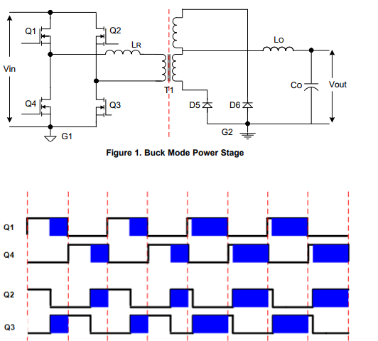

für die Realisierung einer Schaltung brauche ich einen Flyback
Converter, der mir die Spannung von 12 auf 20V DC bringt. Da ich hier 5
Ausgänge brauche (für 4 FETs und einen µC), würde ich gerne wissen, ob
es einen Sperrwandler gibt, der diese 5 Spannungen aufboostet bzw. 5
verschiedene Leitungen ansteuern kann, oder ich wirklich 5 gleiche
Sperrwandler einbauen soll und ich somit 4 FETS mit 20V und einen µC mit
3,3V betreibe.
Meine Leiterplatte soll galvanisch getrennt sein (LV und HV), weswegen
ich die Flybacks brauche. Da der µC somit nicht elektrisch angebunden
mit der anderen Seite, sehe ich keine andere galvanisch getrennte
Lösung, um die 12V herabzusetzen auf 3,3V.
Kurzgefasst:
12V -> Flyback Converter -> 20V -> FET1
12V -> Flyback Converter -> 20V -> FET2
12V -> Flyback Converter -> 20V -> FET3
12V -> Flyback Converter -> 20V -> FET4
12V -> Flyback Converter -> 20V -> Buck Converter auf 3,3V -> µC
Bitte um hilfreiche Unterstützung. Viele Schaltungen habe ich bisher
nicht aufgebaut, wodurch mir die Erfahrung fehlt.
Falls ihr bessere Lösungsansätze für mich habt, nur her damit.
Danke vorab!
(Firma: Funkenflug Industries) #5197115
Schaltplan?
Es reicht ein einzelner Sperrwandler, der z.B. die 3,3V für den µC
direkt erzeugt. Die FETs werden nicht viel Strom brauchen, folglich
können alle vier gleichzeitig vom selben Sperrwandler als Hilfsspannung
erzeugt werden. Wenn die 3,3V Wicklung bspw. 5 Windungen hat, wickelt
man noch 4 dünne Drähte mit 27 Windungen mit drauf, diese erzeugen dann
die 4 Hilfsspannungen von 18V. Genau 20V würde ich nicht nehmen, weil
die Leitfähigkeit der FETs über 15V nicht mehr so stark ansteigt und 20V
schon die maximale Belastbarkeit des Gate sind. Möglich wird das, weil
Sperrwandler von Hause aus ein sehr gutes Kreuzregelverhalten haben
(nicht völlig schrottig gewickelter Kern und Aufbau mal vorausgesetzt).
Dadurch werden die Hilfsspannungen bei nur einer wirklich genau
geregelten Ausgangsspannung sehr gut mitgeregelt.
Gast #5197132
Da H. schrieb:
> Wie ist das realisierbar?
Wahrscheinlich anders als du denkst.
Was willst du mit 20V, 20V ist das absolute maximum rating von
MOSFET-Gates, 12V reichen wohl.
Warum 4 galvanisch getrennte Spannungen, wenn die beiden unteren MOSFETs
galvanisch auf G1 bezogen sind, es würde doch reichen die 2 Gates der
oberen MOSFETs galvanisch isoliert zu steuern.
Und warum erst EINEN Flypack VIER gleiche aber galvanisch getrennte
Spannungen produzieren lassen, die du dann wieder zerhacken musst um
deine Q1 bis Q4 signale zu erzeugen, warum nicht gleich die Signale
direkt erzeugen ? Ausserdem müssen 2 MOSFETs immer gleichzeitig
aktiviert werden, da täte es eine einzige Ansteuerschaltung.
Schau also mal nach, wie man das macht, beispielsweise bei SG3525. Der
steuert neben den unteren MOSGFET auch noch 2 Trafos an, an dessen
Sekundärseite die Gates der oberen MOSFETs hängen. Da Trafos keine
Gleichspannung übertragen produzieren sie positive und negative
Gate-Spannungen, aber ein negativ angesteuertes Gate sperrt noch besser,
ist also kein Nachteil. Fertig ist die Laube. Kein Flyback, keine
Notwendigkeit die Gate-Spannng noch aus einer Dauerspannung zu zaubern.
(Firma: Funkenflug Industries) #5197138
Das ist kein Schaltplan, sondern die Prinzipschaltung eines
(phase-shift) Vollbrückenwandlers. So schlau war ich anhand der 4 FETs
auch schon vorher.
Also bitte Schaltplan, was soll das Ding machen? Welche Spannungen,
welche Leistung, galvanische Trennung primär/sekundär notwendig?
Google doch bitte mal nach dem guten alten IR2110/IR2113. Danach haben
sich Deine 4 Hilfsspannungen wahrscheinlich erledigt. Wenn Du 12V hast,
reichen diese normalerweise auch zum Betrieb der FETs und Treiber aus.
OP #5197149
Es geht um einen DC DC Wandler, 400V <-> 12V bidirektional. Ich bin
aktuell dabei, einen Schaltplan zu entwerfen. Die Ansteuerung findet
über einen DSP statt, der sich auf der LV Seite befindet. Da sich die
FETs HV-seitig befinden, brauche ich hier eine galvanisch getrennte
Lösung. Einen Sperrwandler sehe ich als gute Lösung, der mir die 3,3V
vom DSP auf 12V Ansteuerung der FETs bringt. Von der Idee her sollte es
ja funktionieren, oder nicht? Ich würde daher einen Sperrwandler
brauchen, der mir diese 4 FETs unabhängig von einander betreibt. Ist das
realistisch oder soll ich einfach 4 Sperrwandler nehmen und die Sache
hat sich erledigt? Wäre mir nicht so recht, da die ja nicht die
kleinsten Bauelemente sind...
(Firma: Funkenflug Industries) #5197171
> die 3,3V vom DSP auf 12V Ansteuerung der FETs bringt.
HÄÄÄääää?! Ich glaube Du solltest Dich mal damit vertraut machen wie
eine Gate-Ansteuerung funktioniert. Mit einem Sperrwandler hat das rein
gar nichs zu tun.
Du sorry, auch wenn ich mich jetzt unbeliebt mache, aber das ist das
falsche Projekt für Dich und wird mit vielen FETs ohne Deckel enden wenn
Du schon mit dem Housekeeping Power Supply überfordert bist...
Mit zwei IR2113 läuft eine komplette 12V oder 400V Vollbrücke mit nur
einer Betriebsspannung von 12V super. Keine Sperrwandler, keine
Hilfsspannung. Es gibt auch neuere ICs, wo ein IC eine ganze Vollbrücke
kann, aber mit denen habe ich eher schlechte Erfahrungen gemacht und
würde deswegen die alten bewährten ICs vorziehen. Auf die kann man sich
wenigstens verlassen, daß sie einem nicht die FETs sprengen wenn sie
gerade Lust drauf haben.
Die Methode Gate-Drive-Transformer geht natürlich auch, find ich aber
schwerer aufzubauen als die Halbbrückentreiber-Variante. Da muss man
dann wieder Trafos wickeln, diese brauchen eine Treiberschaltung wenn
der Steuer- oder PWM-Regler-IC das nicht kann... Nee, nicht so meins,
aber vielleicht eine gute Idee für Dich, wie Du von der 12V-Seite
galvanisch getrennt auf die 400V-Seite möchtest. Diese Fragen hast Du ja
nicht für nötig gehalten sie zu beantworten.
Das bidirektionale Wandeln mit nur einem Trafo ist auch nicht ganz
einfach, da das Wicklungsverhältnis für die eine Richtung meistens nicht
gut für die andere passt. Man könnte jetzt schmutzige Tricks anwenden um
die Siebdrossel als synchron-StepUp-Wandler laufen zu lassen, ist aber
viel Aufwand und schwer zu bauen.
Wo kommen die 400V her? Hat das irgendwas mit einem Stecker in einer
Steckdose zu tun? Weil das Rückspeisen in das 50Hz-Netz ist deutlich
schwerer, als 400Vdc zu erzeugen.
