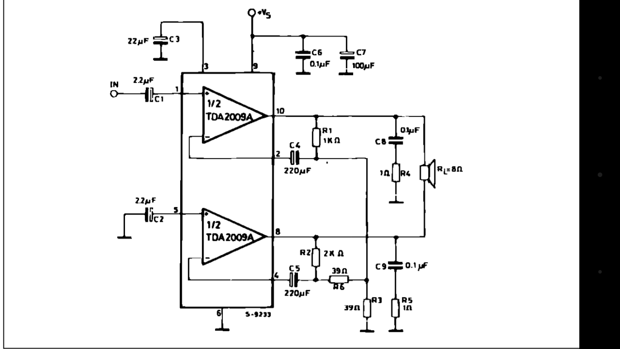

Ich habe mir heute die Beispielschaltung aus dem Datenblatt des TDA2009
aufgebaut (die 18W mono bridged),  aber es hat nicht funktioniert und
ich habe die Schaltung schon dreimal überprüft und bin mit meinem Latein
am Ende. Vielleicht ein defektes Bauteil?
Nach dem Einschalten Knattert der LS mit voller Lautstärke, wie ein
Dieselmotor. Wenn ich das Poti aufdrehe, wird das Geräusch
hochfrequenter.

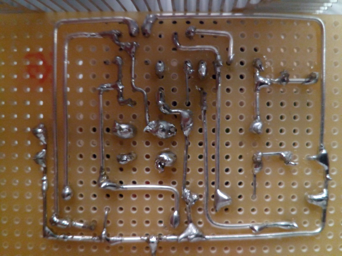

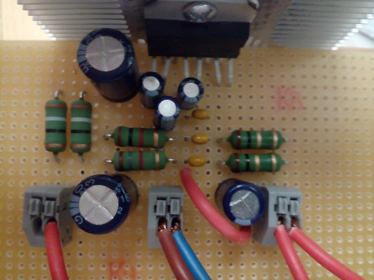

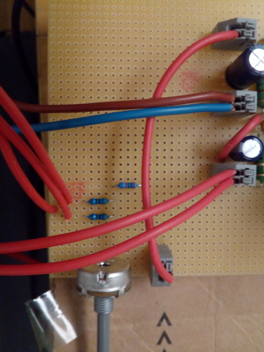

Gast #5197200

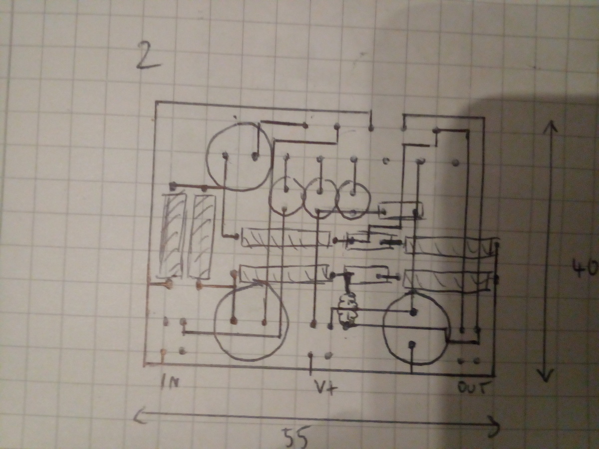

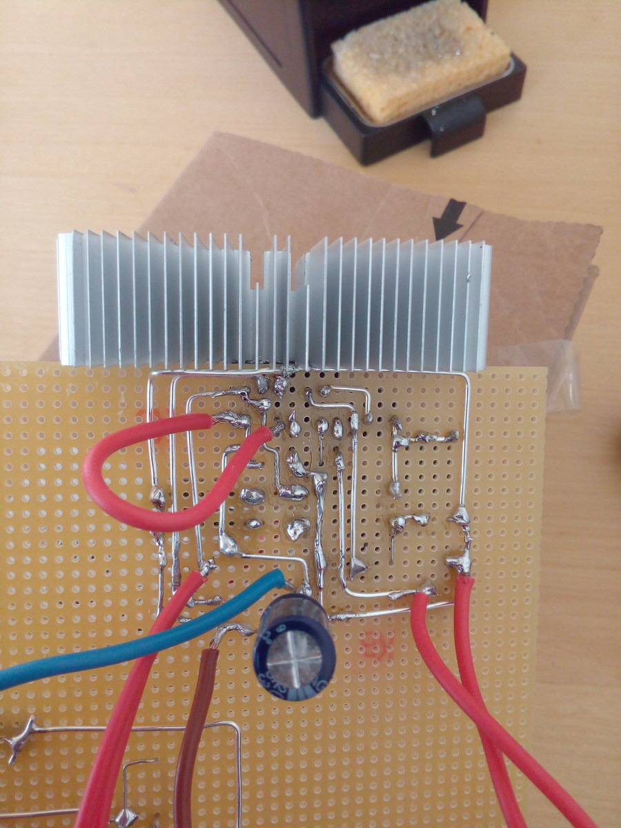

Vielen Dank schonmal für die Antworten. Ich hoffe nicht, dass es an dem
Design liegt, sondern ich einfach einen dummen Fehler gemacht habe.
Sonst könnte ich das ganze Teil in die Tonne treten.
Ich habe Bilder gemacht. Der Teil an der Eingangsseite ist eine
Zusammenführung von Stereo auf Mono. Und mein gekritzeltes Layout hilft
vielleicht (ein paar Bauteile sind ein paar Punkte versetzt).
Gast #5197203
Zu der Frage nach der Versorgung: da Reichelt das falsche Netzteil
geliefert hat, habe ich jetzt mein Laptopnetzteil angeschlossen, was
3,5A bei 20V liefert.
#5197211

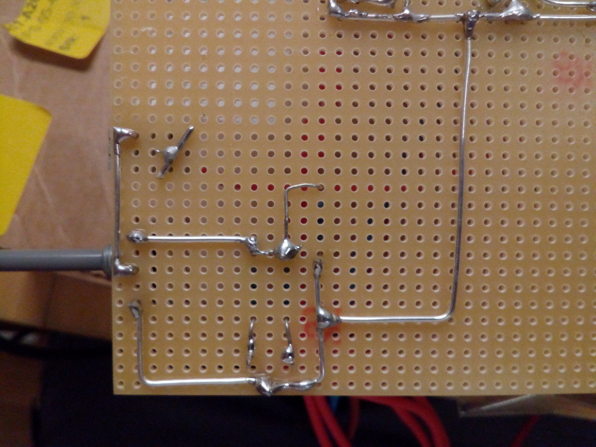

Moin,
Von der Bauteilseite her sieht's ja schonmal gut aus, weil du dich grob
an das Layout im Datenblatt gehalten hast. Auf der Loetseite seh' ich
aber auf Anhieb Unterschiede.
Erstens die beiden N.C. Pins haengen bei dir in der Luft; im
Datenblattlayout haengen sie an +Vs. (Sind die Pins echt N.C. wirds
wurst sein, aber weissmers?)
Und 2. und wichtiger: Die Masseverbindung verlaeuft bei dir anders.
Trenn die mal "unterhalb" der Anschluesse zur Aussenwelt durch und mach
die Verbindung genauso wie im Musterlayout.
Bei deiner Massefuehrung "sieht" der Eingangsteil des TDA (ueber C2 und
C3) den Spannungsabfall, der durch die Stroeme aus dem IC raus (von
GND-Pin zum GND Anschluss der Platine) und durch die Stroeme durch die
Zobelglieder an den Ausgaengen entsteht. Das koennte die Schwingneigung
verursachen.
Ach ja - noch am unwichtigsten: Der R2 sollte moeglichst exkt doppelt so
gross sein, wie der R1. Das hat aber mit der Schwingneigung nix zu tun.
Gruss
WK

Gast #5197392
@derguteweka, @sven:
Ihr habt recht gehabt. Habe die Masse jetzt andersherum geführt und es
funktioniert! Immer noch ein leichtes rauschen, aber da die Platine
jetzt sowieso verbastelt aussieht, werde ich das ganze noch mal neu
machen und mich millimetergenau an das Beispiellayout halten.  Hätte nie
gedacht, dass die paar Zentimeter Draht so etwas verursachen können.
Vielen Dank und schönen Sonntag noch

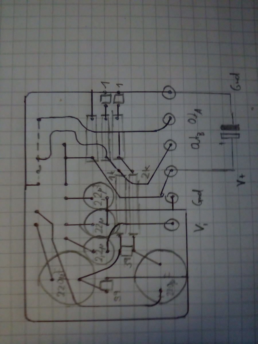

Gast #5198239
Mit dem TDA2003 habe ich keine Erfahrungen, aber mit dem Datenblatt muss
ich dir Recht geben. Das Beispiellayout ist kaum zu erkennen und die
Beschriftung passt auch nicht.
Ich habe es jetzt exakt so auf Lochraster übertragen, und es
funktioniert tadellos. Kein Rauschen, kein Knacken (nicht mal beim
Einschalten bei voller Lautstärke).
Weil das Layout im Datenblatt kaum zu entziffern ist habe ich meine
Skizze angehängt falls irgendwann jemand über diesen Thread stolpert.

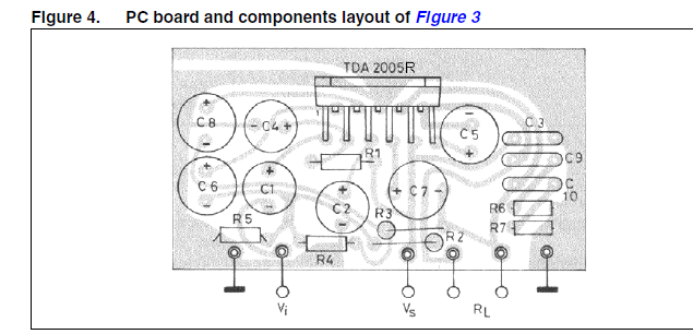

#5199592
das Bild zeigt ein sehr ähnliches IC, den TDA2005 (Unterschied:Pin 7 und
11 beim TDA2009 nicht genauso beschaltet, Dimensionierung anders.)
Hier ist das Layout etwas besser zu "entziffern".
Hier wird tatsächlich der GND,Masse, Power Rückführung auf den einen Pin
bezogen. Wie es sein solllte.
Das kann man dann sinngemäß auf den TDA2009 übertragen.
Wie ich sehe, ist in Deiner Skizze da noch eine andere IMHO nicht so
gute "Masse"-Leitungsführung.
Versuche es einmal, wirklich alles "Massemäßige" auf den Masse-Pin des
IC zu beziehen, auch wenn es quietschen wird.
Eine unglückliche Leitungsführung/Platinenlayout wird sonst spätestens
dann wieder Probleme bereiten, wenn Du jetzt einen zweiten identischen
Verstärker aufbauen möchtest um "stereo" zu werden.
(Bei mir war es so, dass entweder der linke oder der rechte Kanal
brummte.
Das liegt dann eindeutig wiederum an der
GND-Masse-Power-Rückführungs-Leitungsführung.)
ciao
