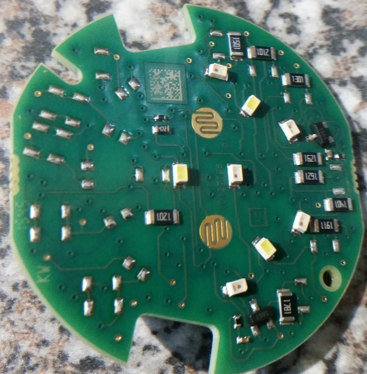

ich habe im Anhang ein Foto einer Platine von einem Drehknopf (eine Art
Rotary Encoder, jedoch nicht mechnisch mit der Platine verbunden).
Meiner Meinung nach muss das mit einem Hallgeber o.Ä. funktionieren.
(Die 24 46?)

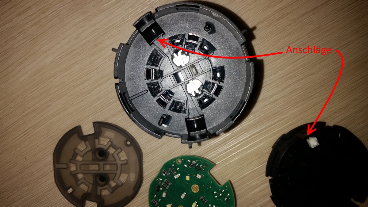

Funktion: Drehknopf lässt sich unendlich weit drehen, Anschläge
vorhanden.
Vier LEDs an jeweils einem Anschlag (Rückseite der Platine, klare LEDs).
Folientaster in der Mitte (Rückseite der Platine).
Beleuchtung von hinten (Rückseite der Platine, gelbe LEDs).
Könnt ihr mir erklären, um welche Bauteile es sich handelt.

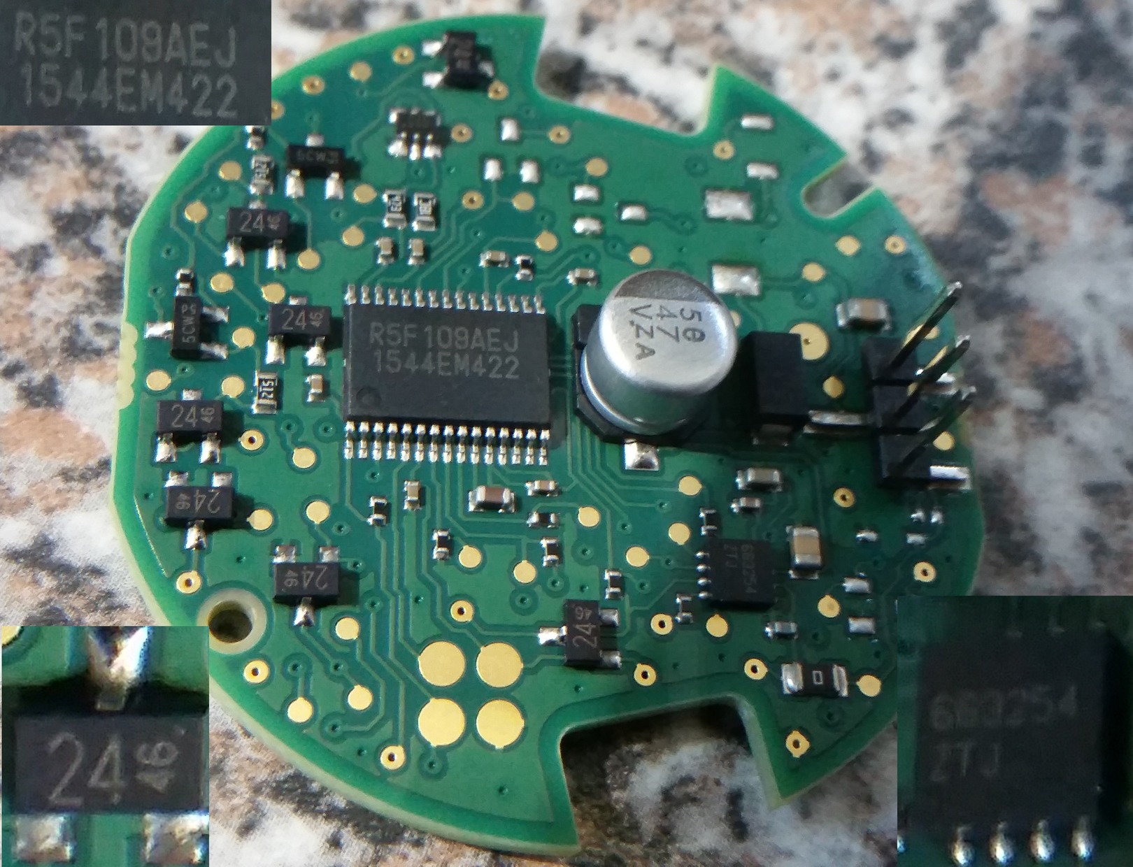

Google bringt mir bei 24 46 keine passenden Ergebnisse, welche die
Funktion erklären würden.
Auch finde ich zu dem R5F IC nichts genaues, nur Preise in China.
Ansonsten gehe ich davon aus, dass das Teil über LIN Bus kommuniziert.

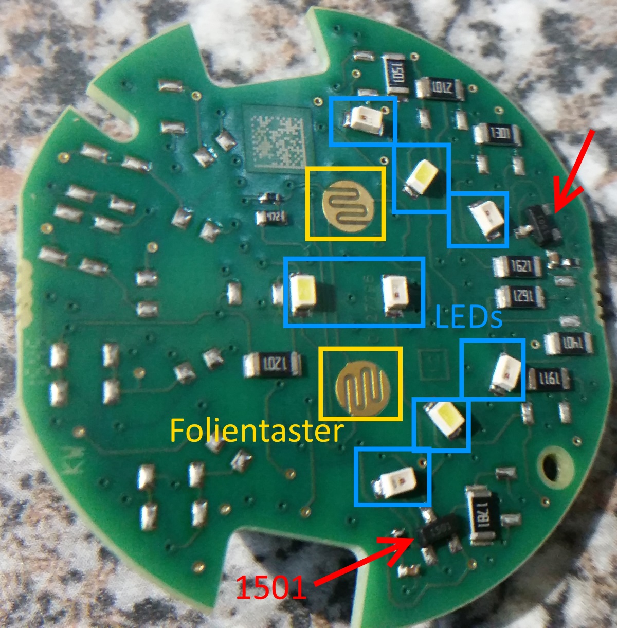

Ich hätte die 2 Bauteile im sot23 Gehäuse auf deinem 2. Bild im
Verdacht, weil sie nicht im 90°-Raster gedreht sind und daher vmtl. auf
etwas mechanisches ausgerichtet sind.
Von den "24 46" sind mMn zu viele auf der Platine, um als Drehgeber zu
fungieren.
Der große IC hat zu viele Pins für so eine Funktion.
Jedenfalls habe ich unter der Annahme, dass es Hall-Sensoren sind mit
"1501" (falls ichd as richtig gelesen habe) folgende gefunden:
https://www.micronas.com/de/produkte/hall-schalter/hal-15xy
bzw. hier das Datenblatt:
https://media.digikey.com/pdf/Data%20Sheets/Micronas/HAL_150y_DS.pdf
Auf S.14 ist die Beschriftung dargestellt und die würde passen. Du
kannst ja mal GND und VCC auf der Platine identifizieren und schauen, ob
die Pinbelegung passt.

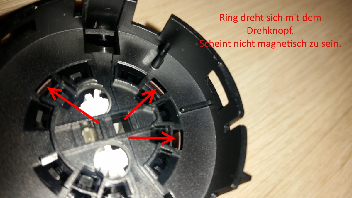

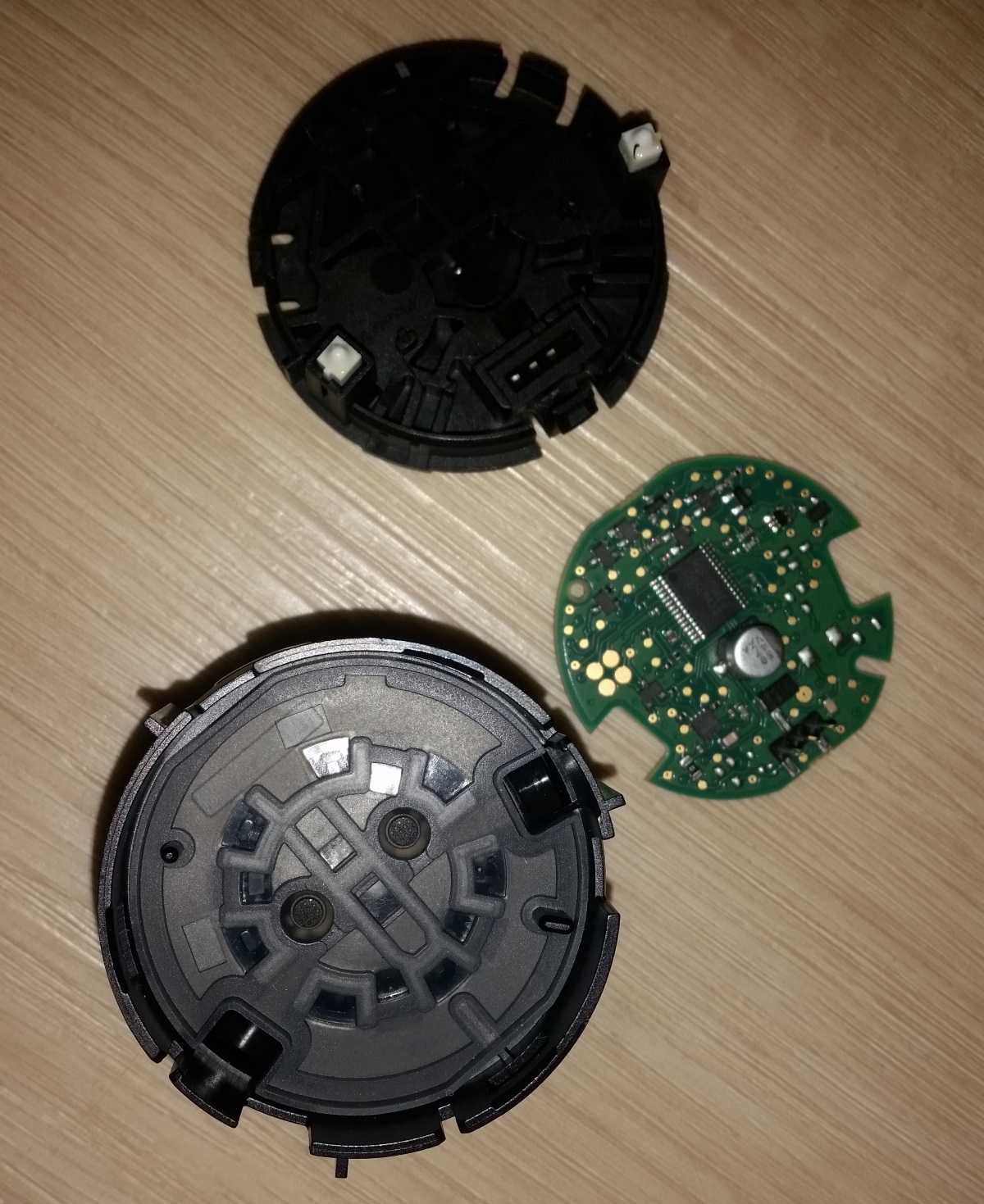

danke für eure Hilfe bisher.
Anbei noch ein paar Fotos.
Bei einem seht ihr die Platine wie sie im Knopf sitzen würde.
Die vergoldeten Flächen sind für einen Folientaster (Leitgummi).
Auf den sot23 steht 1501.
Dazu fand ich bisher nur "Standarddiode".
Die Hallgebertheorie sieht aber vielversprechend aus. :)
Reflexlichtschranken haben wir nicht, das sind normale LEDs, weiß und
rot, wenn ich richtig liege.
Die 24 46 könnten auch Transitoren für die LEDs sein.
Ich versuche morgen mal die Pinbelegung der drei Pins rauszufinden.
Die Frage ist, ob der IC 3,3 oder 5 Volt benötigt.
Ich finde dazu leider nichts.

Wenn der IC der Micronas 1501 wäre, müsste aber irgendwo ein Magnetfeld
herkommen, dass seine Polarität wechselt. Dafür sehe ich eigentlich bei
dem Aufbau keine Möglichkeit und mein Tipp war dann wohl falsch.
Gast #5199487
> (Die 24 46?)
Das sind HAL1501SU-A. Die liefern Logikpegel an den RL78/F12.
Pin 17 des Controllers ist RxD, Pin 18 ist TxD. Da schnallst Du Deinen
Logikanalyzer auf, steckst das Ding zurück ins Auto und zeichnest die
Kommunikation auf. So kannst Du rauskriegen, auf welche Frames der
Schalter reagiert und welche Bits sich ändern.
Der SBC ist ein ATA663254, richtig. Und die vier großen Lötpads sind die
Programmierschnittstelle, VDD, Gnd, Reset und Tool0. Da klemmt man einen
Renesas E1 an.
