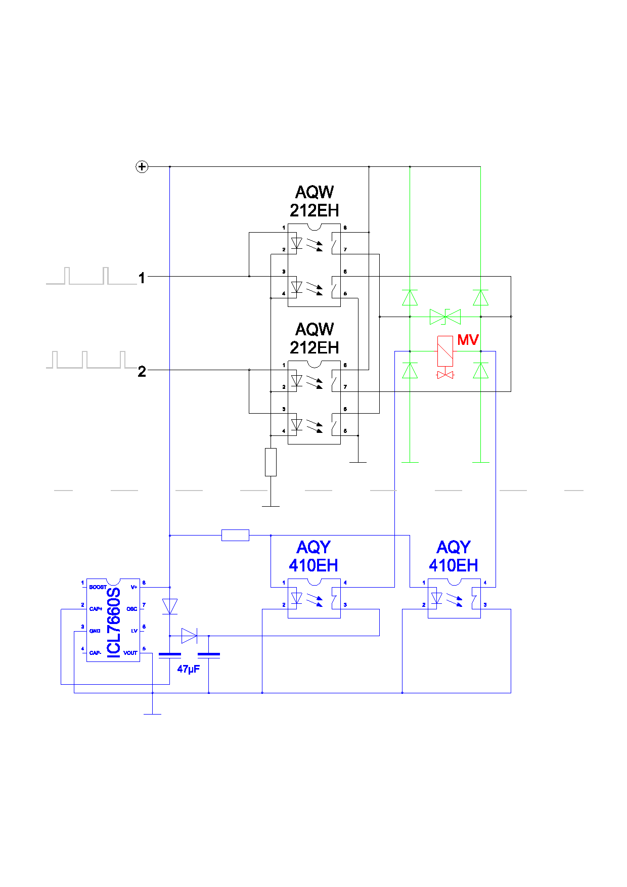

Projekt ist die Steuerung des bistabilen Ventils (MV). Das MV wird
mittels Umpolung in die jeweils andere Richtung geschaltet.
Ich habe 2 Teilschaltungen entworfen, die jede für sich tadellos
funktionieren.
Die obere Teilschaltung ist die Endstufe eines uC, die kurze
Auf-/Zu-Schaltimpulse sendet.
Die untere Teilschaltung soll bei Wegfall der Versorgungsspannung das
Ventil in eine definierte Endlage ("MV Zu") schalten.
Mein Problem ist, dass das MV nur ein einziges Mal schaltet, wenn beide
Teilschaltungen miteinander verbunden sind. Hat jemand eine Idee, wie
ich die beiden Schaltungen voneinander entkoppeln kann, ohne dass dies
eine stromintensive Schaltung wird (Batteriebetrieb)?
Ich habe schon mit Sperrdioden und Thyristoren experimentiert, leider
ohne Erfolg.

Was mir sehr negativ auffällt: Die LEDs in den Optokopplern sind
parallel geschaltet! Das ist schlecht, denn es kann dazu führen, dass
bei leicht unterschiedlicher Flussspannung der LEDs die eine gut
leuchtet, die andere aber ev. sehr schwach und damit nicht schaltet.
Also: entweder die mit dem selben Signal angesteuerten LEDs in Serie +
Vorwiderstand schalten, wenn das Eingangssignal groß genug ist, oder
jeder LED einen eigenen Vorwiderstand spendieren.
Gast #5197428
Das ist eine Karmikaze Schaltung. Der rechte blaue Optokoppler ist immer
an. Wenn jetzt der Eingang 1 auf High geht, hast du einen Kurzschluss.
Da das nie passieren darf, musst du Eingang ein weglassen. Dann tut die
Schaltung aber nicht mehr, was sie soll.
Du solltest besser ein paar Logikgatter oder einen µC verwenden, um die
verbotenen Zustände auszuschließen.
Wie der Ausgang des linken Optokopplers funktionieren soll, ist mir
schleierhaft. Kann es sein, dass dein Plan einen ganz groben Fehler
enthält und so gar nicht dem entspricht, was du zeichnen wolltest?
Gast #5197437
> funktionieren.
Wenn man jetzt wüsste, wie groß deine Betriebsspannung ist ...
Warum schaltest du die LEDs parallel und nicht hintereinander. Selbst
bei 3.3V sollte das noch passen.
Ist doch klar, weil dein Optokoppler rechts unten immer durchgeschaltet
ist, solange die Versorgungsspannung anliegt. Dein Schaltung wird also
die "1"-Stellung nicht verlassen können. Sobald der "2"-Puls kommt,
erzeugst du einen Kurzschluss mit dem dritten Optokoppler (von oben).
p.s. Wozu wurden eigenlich Bauteilnummern erfunden - damit redet es sich
deutlich einfacher.

Erst mal vielen Dank für Eure Hinweise.
Also wie bereits erwähnt, arbeiten beide Schaltungen separat genau so,
wie ich mir das gedacht habe.
Die Optokoppler unten sind Öffner, oben Schließer. Es kann deshalb
eigentlich  zu keinem Kurzschluß kommen. Die Öffner sollen die
Ladungspumpe vom Rest der Schaltung trennen.

3,3V reichen nicht, weil das MV mind. 4,5V benötigt. Die Reihenschaltung
der LED werde ich mal testen, habe ich einfach dran gedacht - Asche auf
mein Haupt.
Wenn das so wäre, hätten sich immer noch keinen Sinn da sie dann immer
offen sind. Dein Schaltplan entspricht mit Sicherheit nicht deinem
Aufbau.

#5197935
Warum hast Du Dich für die Variante mit den Halbleiterrelais entschieden
und verwendest keine fertige H-Brücke oder 2 Halbbrücken?
Die Halbleiterrelais erscheinen mir unnötig teuer und es sieht mir nicht
danach aus, als ob Du eine galvanische Trennung an dieser Stelle
wirklich brauchst.
Für H-Brücken gibt es fertige Treiber die sich um das Verhindern der
verbotenen Zustände kümmern.
OP (Firma: privat) #5198347
Hallo Gerd!
Ich wusste gar nicht, dass es so etwas schon fertig gibt. Ich habe meine
Elektronikausbildung vor 25(!) Jahren abgeschlossen, und seit dem nur in
der Client-Server-Programmierung gearbeitet. In der Zwischenzeit gibt es
Sachen, von denen wir seinerzeit nur träumen konnten. Sorry, gehört
nicht hier her.
Na jedenfalls vielen Dank für diesen wirklich super Tipp! Ich habe mir
sofort eine H-Bridge MOSFET 2xN 2xP geordert, und wirklich ein
Schnäppchen! Minimalster Aufwand und gleicher Effekt zum Bruchteil des
Preises.
Hast Du evtl. noch eine Idee, wie ich die Ladungspumpe dazu bewegen
kann, NACH Wegfall der Betriebsspannung das MV in die definierte Endlage
zu schalten? Wie gesagt, stand-alone funktioniert die Geschichte super,
nur im Zusammenspiel mit der normalen Auf-Zu-Schaltung nicht.

Gast #5198356
Ohne Betriebsspannung kann man kein Signal ausgeben, so einfach ist das.
Du bräuchtest schon eine Batterie oder zumindest einen dicken
Kondensator.
Die Erkennung des Ausfalls und das Erzeugen des Signals würde ich mit
einem kleinen µC erledigen. Sicher geht das auch irgendwie mit einer
Logikschaltung.
Eventuell geht es mit einem simplen Relais (2xUM), welches dein MV bei
Stromausfall mit dem Notfall-Kondensator verbindet und zugleich von der
H-Brücke abkoppelt.
#5198399
Stefan hat natürlich Recht daß zum Abschalten Energie benötigt wird. Ich
vermute mal, daß dafür die Ladungspumpe und der Kondensator gedacht ist
und in dem die Energie zum Abschalten vorgehalten werden soll.
Zum sicheren Abschalten sehe ich 2 Lösungsvarianten:
1.) Der Mikrocontroller, der jetzt schon die Steuerung übernimmt, wird
über Spannungsregler und Diode an der bisherigen Versorgung zusätzlich
aus dem Kondensator versorgt. Die Diode an der bisherigen Versorgung
stellt sicher, daß die Energie aus dem Kondensator nicht rückwärts in
die reguläre Versorgung fließt und nur den µC versorgt.
Der µC hat einen Eingangspin, mit dem er auf die reguläre Versorgung
"schaut" und damit einen Ausfall erkennt. Er nimmt dann seinen ganz
normalen Programmcode um das MV umzuschalten.
Vorteil dieser Lösung ist daß die bestehende Logik zum Umschalten mit
Behandlung der verbotenen Zustände und Dead-Time mitgenutzt werden kann.
Nachteil ist, daß wenn der µC zu viel Strom verbraucht, der Kondensator
nicht mehr reicht. Das geht also bei nem kleineren µC, z.B.
Atmega-Klasse, gut. Wenn das dagegen ein dickes "Raspi-Schlachtschiff"
ist, wird das nix.
2.) Du verwendest extra Logik-ICs die den Spannungsausfall erkennen und
dann dem µC die Hohheit über die Steuerung der H-Brücke entziehen und
selbst die H-Brücke korrekt ansteuern. Auch hier muss natürlich die
Dead-Time beachtet werden. Und für normale Logik-ICs (z.B. 74HC)
brauchst Du auch einen Spannungsregler wie oben.
Diese Lösung würde ich nur wählen, wenn Variante 1 gar nicht geht.
Noch ein zusätzlicher Punkt den ich beachten würde: die Ladungspumpe
braucht direkt nach dem Einschalten etwas Zeit bis der Kondensator
geladen ist und genug Energie gespeichert hat um das MV wieder sicher
abschalten zu können. Wenn in diesem Moment die Stromversorgung wieder
wegfällt, hast Du ein Problem wenn Du das MV schon in den unsicheren
Zustand geschaltet hast. Du solltest also die Spannung des Kondensators
messen und erst dann umschalten, wenn die Ladespannung hoch genug ist.
Dafür z.B. einen Spannungsteiler nehmen und über den mit dem ADC des µCs
messen.

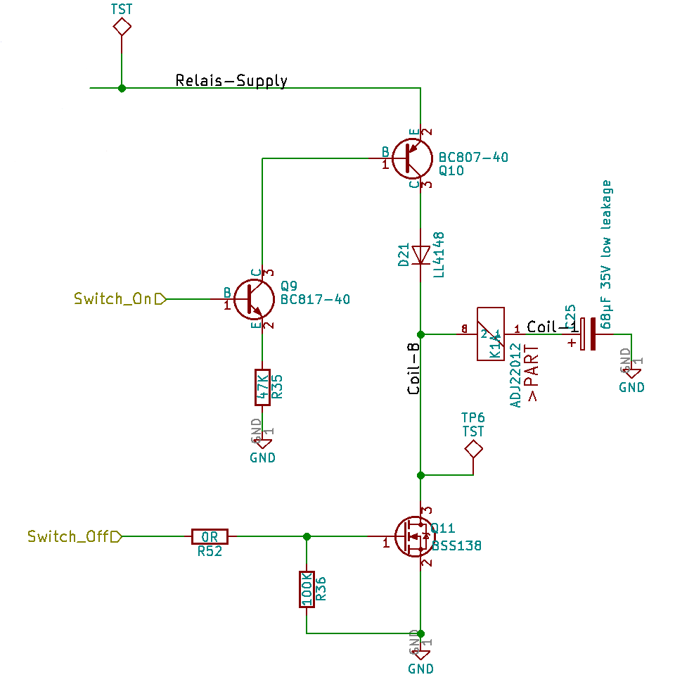

Anbei zur Anregung noch ein Ausschnitt aus einer Schaltung von mir zur
Ansteuerung eines bistabilen Relais. Das verwendet auch nur eine
Wicklung die umgepolt werden muss.
Man beachte C25. Durch den spare ich mir die H-Brücke und komme nur mit
einer Halbbrücke (Q10 und Q11) aus. Außerdem wird ohne zusätzliche
Pulsschaltung oder sonstiges nur dann Strom verbraucht wenn wirklich
geschaltet werden muss.
C25 speichert außerdem gleich die zum Ausschalten nötige Energie. Das
ist bei meiner Schaltung wichtig, da dort nach Wegfall der
Versorgungsspannung erst nach einiger Zeit ausgeschaltet werden soll.
Daher der Low-Leakage Kondensator.
"Relais-Supply" liegt bei mir auf 10 bis 24V, da war die Ansteuerung mit
bipolaren Transistoren einfacher als mit FETs. Das ist übrigens noch ein
weiterer Vorteil dieser Schaltung: obwohl es sich um ein 12V-Relais
handelt, kann ich es ohne Schäden mit 24V schalten. Die Energie ist
durch den Kondensator begrenzt, fließt nur einmal beim Ein- bzw.
Ausschalten und liegt daher noch gut im Toleranzbereich des Relais.
@Jürgen: Du könntest es bei Dir ähnlich machen und Dein MV nicht mit den
5V schalten, sondern immer aus der durch die Ladungspumpe erhöhten
Spannung.

Jürgen H. schrieb:
> Und ganz nebenbei wird alles komplett über Batterie betrieben,
> muss also in jeder Phase möglichst stromsparend agieren.
Die Frage ist wieviel Ehrgeiz Du hier für das Stromsparen entwickeln
möchtest. Da kann man sich ziemlich austoben.
Du Ladungspumpe dürfte, wenn sie die ganze Zeit läuft, einiges an
Verlusten erzeugen. Wenn Du die Variante aus meinem Schaltplan oben
verwendest, könntest Du z.B. die Ladungspumpe zeitgesteuert schalten.
Also einmal am Anfang zum Umschalten des MV und danach dann nur alle
paar Minuten mal kurz zum Nachladen des Kondensators.
Die Info mit Batterieversorgung fehlte mir. Ich vermute jetzt mal Du
möchtest primär den Zustand "Batterie leer" erkennen und abfangen, nicht
daß jemand die noch gut gefüllte Batterie absteckt.
Das wird mit einer einfachen digitalen Pin-Abfrage am Atmega nicht gut
funktionieren. Denn der Pin schaltet irgendwo zwischen 0,7*Vcc und
0,3*Vcc erst auf Low um. Die Batteriespannung geht ja nur langsam runter
und wenn sie in diesem Bereich landet, hat die Ladungspumpe vermutlich
schon länger nichts mehr zu Pumpen gehabt.
Da bräuchtest Du also einen Spannungsteiler und den ADC um die aktuelle
Batteriespannung zu messen.
> Das werde ich unmittelbar nach Eintreffen der MOSFET-H-Bridge mal
> testen; habe einfach keine Ahnung, ob die Ladungspumpe das zeitlich
> schafft, den ATMEGA (den ich in der Tat nehme) dessen IRQ-Behandlung
> machen zu lassen und anschließend über die Brücke dem MV 'die richtige
> Richtung' zu verpassen.
Hmm. Wie schnell erwartest Du denn daß die Spannung fällt? Wenn es, wie
oben vermutet, um das langsame Fallen der Batteriespannung geht, mache
ich mir da überhaupt keine Sorgen. Selbst wenn Du den ADC aus
Stromspargründen nur einmal die Minute messen lässt, würde das noch
locker reichen.
> Der Ladungspumpe darf man meinen Recherchen
> zufolge ja auch nicht beliebig größere Cs verpassen.
Klar. Wobei Du aber auch wieder zwischen dem geschalteten Kondensator
(bei Dir links) und dem Ausgangskondensator (bei Dir rechts)
unterscheiden muss. Bei letzterem kannst Du deutlich höher gehen.
