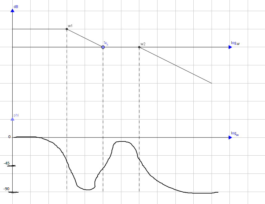

ich habe von der Schaltung oben im Bild ein Bodediagramm gezeichnet.
Dazu bin ich wie folgt vorgegangen:
Erstmal habe ich mir die Gesamtimpedanz errechnet:
http://www.texpaste.com/n/89e1ja6o
Und anschließend Null- und Polstellen, hierzu habe jw durch s ersetzt,
um in den Laplacebereich zu kommen.
Annahme T1 ist ungleich T2, wobei T_i = R_iC_i ist:
  - Nullstellen: R1(sR2C2+1) + R2(sR1C1+1) = 0 --> s = (R1+R2) /
(R1R2(C1+C2))
  - Polstellen: s1=-1/R1C1, s2=-1/R2C2
Also habe ich jetzt drei Frequenzen oder halt Grenzfrequenzen w1, w_k
und w2.
Für das Zeichnen des Bodeplots gibt es ein paar Regeln laut Skript:
- Eine Nullstelle erhöht die Steigung um 1 (20dB/Dekade), eine
Dopplenullstelle um 2 (40dB/Dekade)
- Bei den Polstellen gilt dasselbe, nur das sich die Steigung
verrringert.
D.h. im Prinzp habe ich einfach die Geraden summiert und daraus meinen
Impedanz's Betragsplot bekommen.
Meine Fragen:
1. Stimmt das bisher gesagt so? Ich habe ich alles richtig gemacht?
2. Beim Phasengang habe ich "geschätzt". Gilt das immer so, dass ich
-90° Phasenverschiebung bei -20dB/Dekade habe und 0° bei 0dB/Dekade.
-45° genau beiden Grenzfrequenzen.
Warum kann ich das so pauschal sagen ?
Die Phase zappelt mir zu stark. Die wird eher nur so in 2 treppenstufen
(wenn die beiden RC Glieder frequenzmaessig weit genug auseinander sind)
in Richtung -90° gehen.
Mit so pauschalen Aeusserungen waer' ich ganz vorsichtig.
Grenzfrequenzen sind manchmal ueber die 45° definiert, manchmal auch als
-3dB oder auch -6dB - da wuerd' ich nicht verallgemeinern.
Gruss
WK
OP #5197430
Ja aber auf der Y-Achse ist ja die Impedanz Z in dB aufgetragen und
nicht Ua/Ue in dB.
Ich habe ja einen offset bzw. Startwert bei s=w=0 und der ist positiv in
dem Fall. Dann habe ich bei w1 eine negative Steigung durch die
Polstellen, dann bei w_k eine positive durch die Nullstelle, also
gleicht sich das aus und bis w2 ist die Steigung 0. Da w2 eine Polstelle
ist, muss man wieder Gefälle zeichnen.

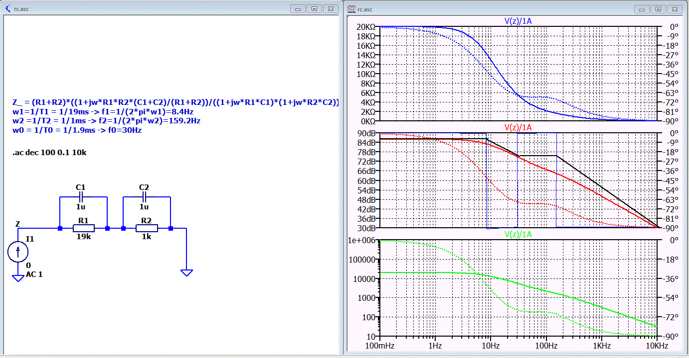

Hier die einfachst mögliche Schaltung zur Impedanzmessung.
Einfach einen Konstantstrom einprägen. Die Spannung ist dann
proportional zur Impedanz.
Im Bodediagramm habe ich Betrag und Phase konstruiert (schwarze und
blaue Kurve).
In dem Beispiel hat das Bodediagramm die Frequenz auf der x-Achse.
Mit einem "Trick" könnte man auch über die Kreisfrequenz simulieren und
plotten. Speziell in der Regelungstechnik wäre das die übliche
Darstellung.
Helmut
PS: ein rc.plt ist zuviel. Kann es aber nicht löschen.

D.h. im theoretisch/idealen Fall sieht Impedanz- und Phasengang so wie
du ihn in schwarz und blau gezeichnet hast aus und im Realfall so wie
das Programm ihn rot zeichnet ?
Aber an was genau liegt das?
#5197628
Text in blau im Schaltplan sind Kommentare.
Die schwarzen und blauen Konstruktions-Linien im Bodeplot sind auch nur
Kommentare.
Plot Settings -> Notes & Annotations -> ...
Die roten Graphen sind die tatsächlichen Werte von der Simulation.
Wie man sieht gibt es doch deutliche Abweichungen von den
Konstruktionslinien, wenn die Pole und Nullstellen relativ nahe
beieinander sind.

#5197658
Die Konstruktionslinien sind nur die Asymptoten.
Bei einem simplen RC-Tiefpass ist der tatsächliche Wert 1/sqrt(2) (-3dB)
unterhalb der Knicksstelle. An dise schmiegt man die Kurven an.
Eigentlich stammt das halt aus den Zeiten als man noch Rechenschieber
und Taschenrechner hatte. Da musste man mit möglichst wenig berechneten
Punkten den Verlauf skizzieren.
Oder schau dir die skizzierte Phase an. Da zeichnet man nur 90° Sprünge,
weil das halt einfach ist. Diese Asymptoten werden aber oft nicht
erreicht, wenn die Nullstellén und Pole eng beieinander liegen.
Moderator #5197659
Diese nach den Regeln in deinem Skript gezeichneten Zickzacklinien
stellen keineswegs den tatsächlichen Verlauf dar, auch nicht unter
idealisierten Randbedingungen. Es sind vielmehr Asymptoten, an die sich
der tatsächliche Verlauf in großem Frequenzabstand von den Pol- und
Nullstellen anschmiegt. Weit links vom ersten Pol und weit rechts vom
zweiten Pol kann man den asymptotischen Verlauf sowohl des Betrags als
auch der Phase gut erkennen. Zwischen dem ersten Pol und der Nullstelle
sowie zwischen der Nullstelle und dem zweiten Pol hingegen sind die
Frequenzabstände zu klein, um die Asymptoten als solche zu erkennen.

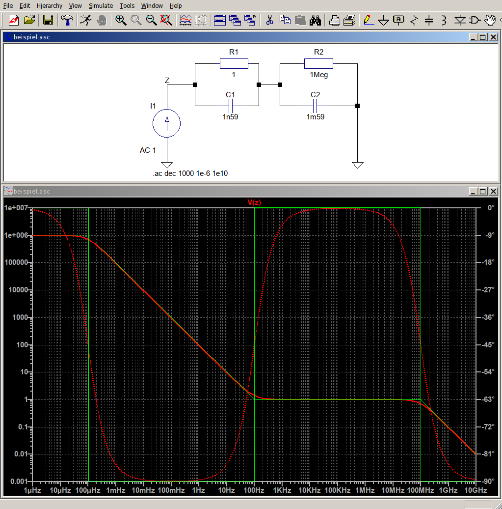

Moderator #5197713
Hier ist ein  Beispiel, bei dem die Pol- und Nullstellen jeweils um
einen riesigen Faktor (1 Million) auseinanderliegen. Jetzt passt die
Polygonlinie für den Betrag schon ganz gut. Damit auch bei der Phase die
Ecken deutlicher herauskommen, müsste man die Pol- und Nullstellen noch
ein paar Größenordnungen weiter auseinanderlegen.
Da in der Praxis die Abstände zwischen den Pol- und Nullstellen selten
so groß sind, erhält man dort immer mehr oder weniger stark verrundete
Kurven.
