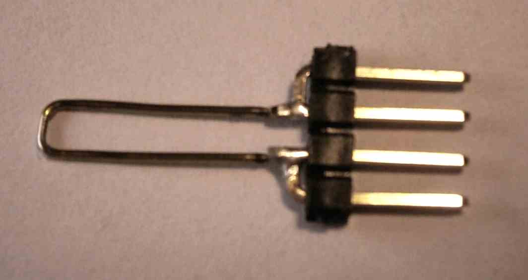

Moin,
gerade habe ich nach Shunts gesucht und den gefunden:
https://www.conrad.de/de/messwiderstand-10-m-25-a-1-st-1426388.html
Eine Drahtbrücke als Shunt für 4,42€. Für ein bisschen Blech ist das ein
hoher Preis, dafür dachte ich, ginge es um ein Präsizionsbauteil. Im
Datenblatt ist aber eine Toleranz von 10% angegeben. 10% hat jeder
billige Widerstand für einen Cent und der Shunt hat auch keine
komplizierte Struktur. Der sieht aus wie ein Drahtstück, das man für
0,01 Cent herstellen kann.
Deshalb die Frage: Ist der Preis annähernd gerechtfertigt und wenn ja,
wodurch, oder ist dieser Shunt einfach extrem überteuert?

Das ist kein Blech, das ist Konstantan. (Lt. Datenblatt)

Kein Blech, eher Konstantan. Außerdem ist Conrad immer deutlich teurer.

Toleranz ist nebensächlich, 100ppm/K sind interessant(er).

Ganz so billig gehts dann doch nicht, der ist aus Konstantan und hat
zwei angeschweißte lötbare Pins.

R von Blech ist stark abhängig von T, bei Konstantan nicht. Und darauf
kommt es bei Mess shunts an das der U-Abfall linear mit I steigt und
nicht durch das erwartbare Erwärmen bei 25 A signifikant verfälscht
wird.

Wird durch walzen von Runddraht hergestellt, nicht durch schneiden von
Tafelmaterial.

von Jörg H. (sonichazard)
Pass Kontrolle schrieb:
> Ein bisschen ville wenn
> man einen Shunt sucht.
Dann halt selbst basteln.
Hier 70mOhm für Steckbrett
