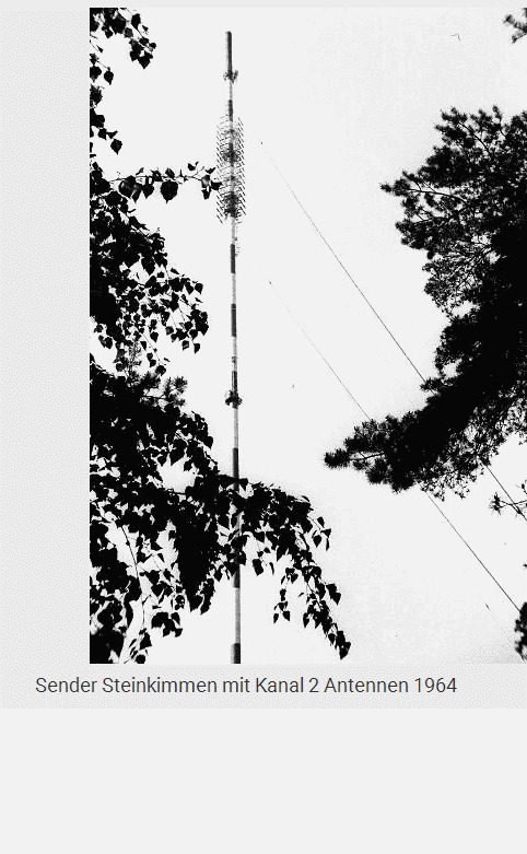

Michael M. schrieb:
> Im OIRT Bereich 65 - 75MHz konnte ich bei Sporadic E einige
> Rundfunkstationen aus dem Osten hören.
Ist die sogenannte "hohe Kurzwelle", auf der dort UKW/FM-Hörfunk liegt,
störte uns hier nicht nur sporadisch das erste TV-Programm auf VHF Band
1 Kanal 2 "Steinkimmen", so lange der noch sendete. (schnüf)
Und was sagt Wiki dazu?:
"...Das VHF-Band I (kurz: Band I) ist der Frequenzbereich im VHF-Bereich
zwischen 47 und 68 MHz. Diesen Bereich belegen die Fernsehkanäle 2, 3
und 4, die beim terrestrischen Fernsehen und beim Kabelfernsehen genutzt
werden. In Kabelnetzen wird dieser Frequenzbereich je nach Ausbaustatus
auch für die Rückkanäle (5 bis 65 MHz) bei Internet und Telefonie
genutzt.
In der Vollzugsordnung für den Funkdienst der Internationalen
Fernmeldeunion ist das Band I neben anderen Funkdiensten zwar auch dem
Rundfunkdienst zugewiesen, laut den Frequenznutzungsplänen von
Deutschland[1] und Österreich[2] soll dieses Band jedoch zukünftig nicht
mehr für Fernsehrundfunk genutzt werden.
Durch hohe Sendeleistung und hohe Reichweite war es möglich, große
Gebiete mit wenigen Sendern zu versorgen, jedoch ist dieser
Frequenzbereich anfällig für Überreichweiten bis zu 2000 km...."
