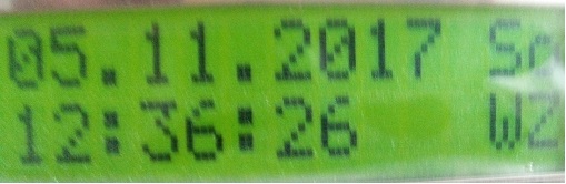

#5198476
0 01010111111110 000101 00100100 0000101 101000 111 10001 111010001  So,
05.11.17 10:24:00, WZ
0 00010010011001 1001__ _______ _______ ______ ___ _____ _________  _,
__.__.__ __:__:00, WZ * Daten wurden unvollständig empfangen.
0 00100100101101 000101 11100001 0100100 101000 111 10001 111010001  So,
05.11.17 12:07:00, WZ
momentan sieht's sauber aus.
Auch die Winterzeitanzeige "WZ" funktioniert beim Atmel Proggi.:-)
ciao
gustav

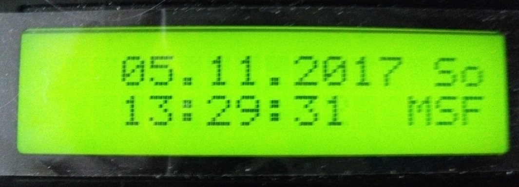

es gibt noch eine hier noch nicht genannte Störungsursache, an die man
wohl zuletzt denkt.
Das Kabelfernseh-Gemeinschaftsantennen-Koaxialkabel wurde ja
allenthalben mit Multimediadosen zum Übertragen des Internets erweitert.
Die dort angeschlossenen Geräte stören von sich aus kaum, außer auf dem
Abschirmgeflecht mit "Mantelstömen". Die Steckerschaltnetzteile ohne PE
der Internetmodems verseuchen u. U. geradezu das Fernsehkabel, und das
Kabel strahlt im MW- und LW-Bereich ab. Es hat lange gebraucht, bis ich
das herausgefunden hatte. Statt des serienmäßig mitgelieferten
Steckernetzteils eins mit PE-Anschluss, Extra-Entstörfilter,
Abschirmgehäuse und - last not least - abgeschirmte Netzzuleitung,
Ferritringerndrosseln auf der Sekundärseite brachten eine solche
Verbesserung, dass ich hier seitdem auch den gegenüber DCF77 wesentlich
schwächer zu empfangenden MSF60 in Decodierqualität reinbekomme.
Nehme schwer an, dass es in dem vom TO beschriebenen Fall eine lokale
Störung ist.
ciao
gustav
P.S.: Die Briten machen die Sommerzeit/Winterzeitumstellung auch mit,
trotzdem "geht die MSF-Uhr stets eine Stunde nach.";-)
