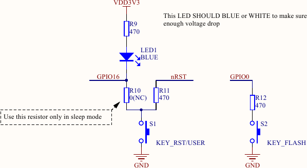

an die Verbindung GPIO15 mit Reset des ESP hast Du gedacht?
Der ESP-Sleeptimer löst bei Ablauf nur einen L-Impuls an GPIO15 aus,
dieser muß den ESP resetten damit dieser aus dem Sleep neu startet.
GPIO15 müßte D8 an der NodeMCU sein.
Michael
der Code paßt schon so. Natürlich kann man das im setup() haben, wenn es
sowieso nur einmal durchlaufen werden soll.
Auf NodeMcu Boards ist zwar ein Widerstand gpio16-rst vorgesehen aber
i.d.R. nicht bestückt.
Eine Brücke ist das Übelste was man da bestücken kann, ein Widerstand
(ca 560 Ohm) geht gerade so, eine Schottkydiode ist wohl die beste Wahl
(mit Katode nach gpio16).
Hintergrund: gpio16 ist während deepdleep ziemlich "hard" high, somit
auch rst und der kann dann von der Flashelektronik kaum erfolgreich auf
gnd gepulst werden -> Flashversuche schlagen großteils fehl.
Stefan U. schrieb:
https://raw.githubusercontent.com/nodemcu/nodemcu-devkit/master/Documents/NODEMCU_DEVKIT_SCH.png
> Laut diesem Schaltplan ist da schon ein Widerstand, nämlich R7.
Bzw. bei Boards die auf dem aktuellen v1.0-Schaltplan
https://github.com/nodemcu/nodemcu-devkit-v1.0/blob/master/NODEMCU_DEVKIT_V1.0.PDF
basieren, heisst dieser 470 Ohm-Widerstand R11 (und hat die Seite
gewechselt); der unbestückte Widerstand heisst R10 (siehe Anhang).
> dass der V0.9 Schaltplan in dem Bereich Unfug ist steht wohl ausser
> Debatte, oder?
Man beachte, dass der Taster dort als KEY_USER beschriftet ist, nicht
als RESET Taster. Bei der Schaltung 0.9 ohne Brücke kann man ihn
tatsächlich als User-Taster verwenden.
Erwarten würde das aber wohl kaum jemand, oder?
