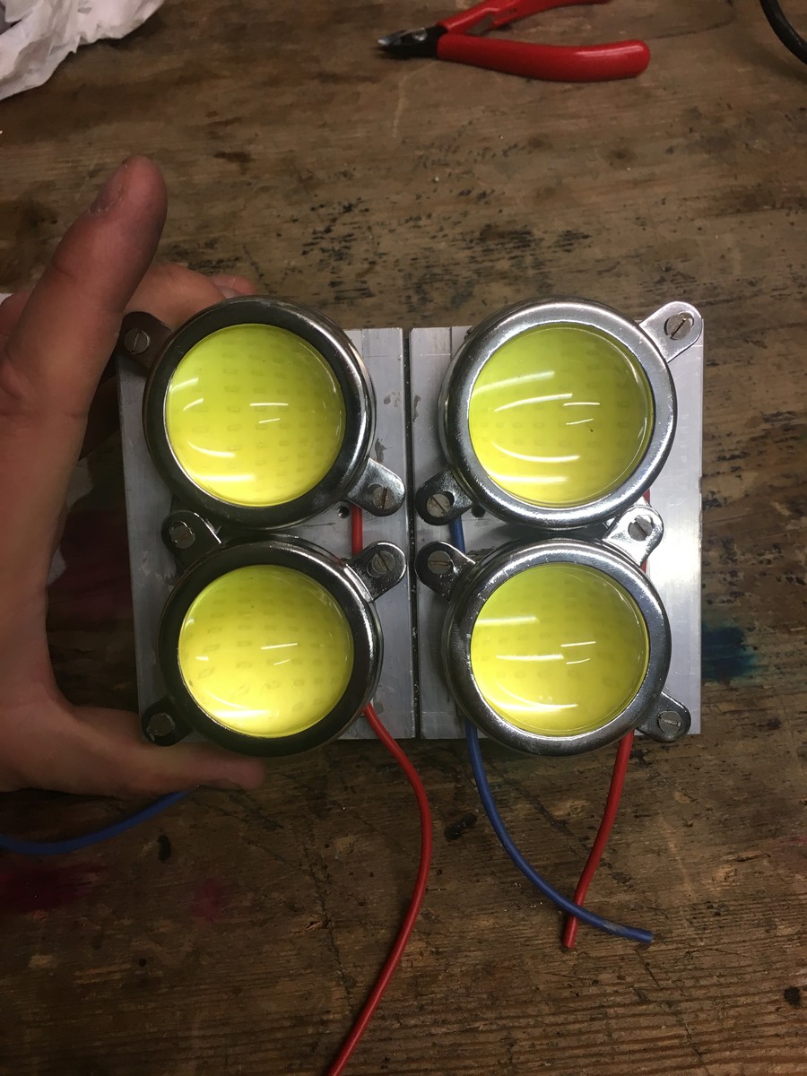

von Matthias D. (matthias_nbg)
ich möchte erstmal Hallo sagen :).
Ich bin hab mir gedacht, ich bau mir mal eine LED Taschenlampe. Sie
besteht überwiegend aus China Ware..
4*100Watt COB Chip
2* DC Booster
Kühlkörper
Lüfter

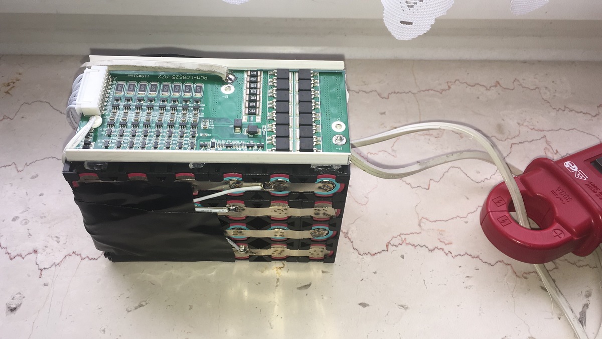

Akkupack bestehend aus 24 18650Li-Ion zellen mit jeweils ca 2300mAh (
33,6Volt )
nun mein "Problem" Wie schalte ich am besten diesen "Abartigen" Strom?
Ich hab vor die zwei DC Booster seperat zu schalten. Dann wär das mit
verlust und den Lüftern pro LED paar ca 7,5A.
Wie schalte ich sowas am besten? Relais werden ja wieder riesen groß..
Danke für eure Unterstützung
Grüße aus Nürnberg
Matthias

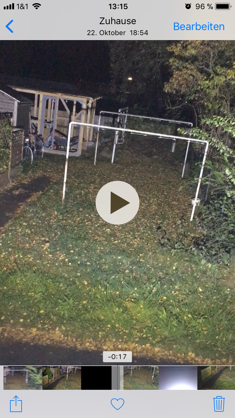

das die lampe hell und kein spielzeug wird, ist mir bewusst.. ich hab
sie ja schon mehrfach getestet, nur die wagoklemmen brennen immer so
schnell zusammen xD

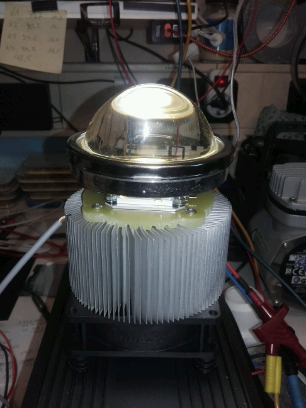

von Teo D. (teoderix)
Wolfgang schrieb:
> Gewöhnlich soll eine Taschenlampe
Das is alles andre als gewöhnlich. :)
Matthias D. schrieb:
> Ich möchte darauf einen 100er lüfter drauf bauen, meinst das wird nicht
> reichen?
Tu seit 2J im Dauerbetrieb bei mir.

Er hat ja diese Linsen vom ersten Bild. Sieht ganz brauchbar aus.

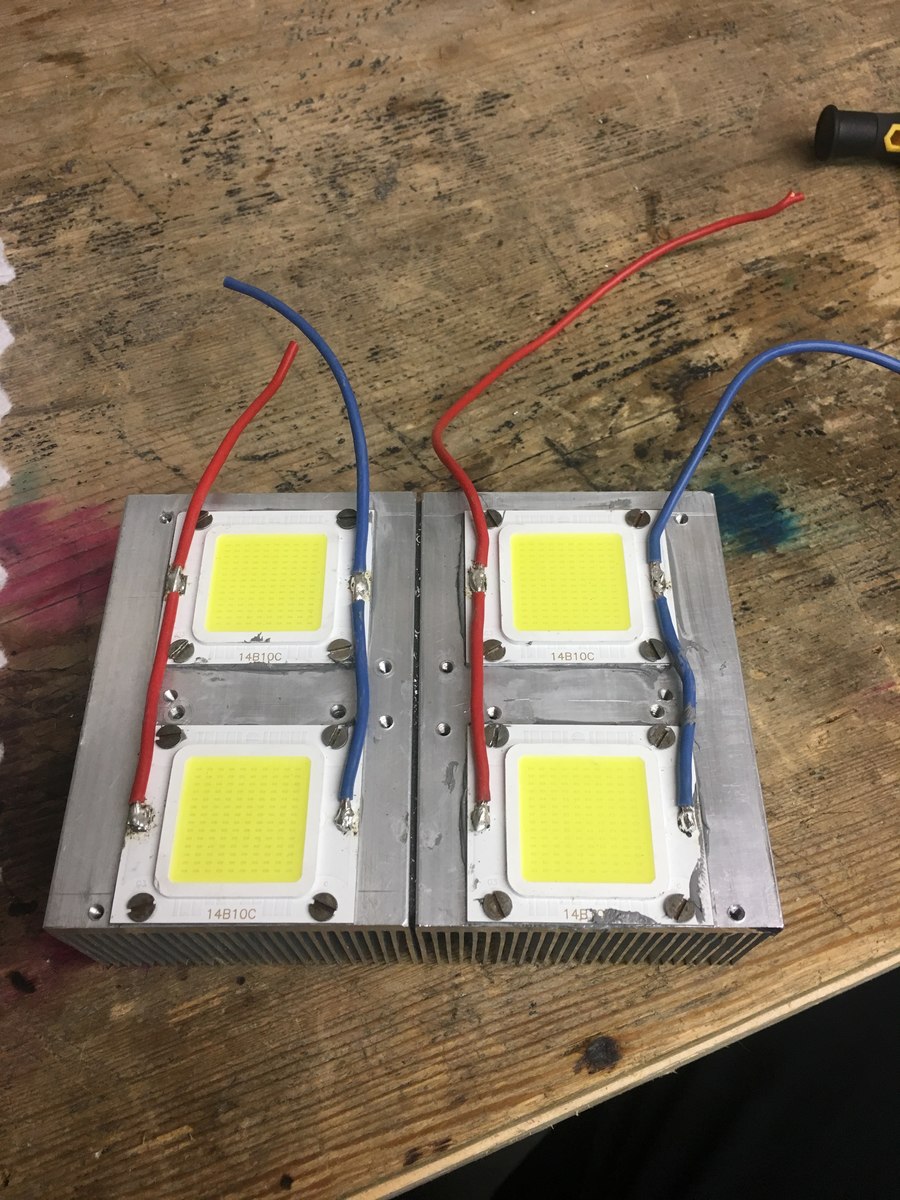

von Einer K. (Gast)
Parallelschalten von LED (Modulen) führt schon in kleinem Rahmen zu
Sorgen und Rauch.
So wie die Module angeschlossen sind wird immer das erste, das mit den
Anschlusskabeln abbrennen.
In Reihe damit!
Alle an eine  (geschaltete) KSQ.
Alternativ:
Jedes Modul seine eigene KSQ

von Wolfgang (Gast)
Man sollt die Versorgung schon gegenläufig zuführen, damit beide Module
die selbe Spannung bekommen.
      M1   M2
langsam bin ich verwirrt.. xD LEDS nun in reihe oder parallel mit
gegenläufiger einspeisung?!
wenn die 400watt zu krass werden, dann mach ich nur 200... ist auch
schon ziemlich hell.. die fotos waren mit 200watt..

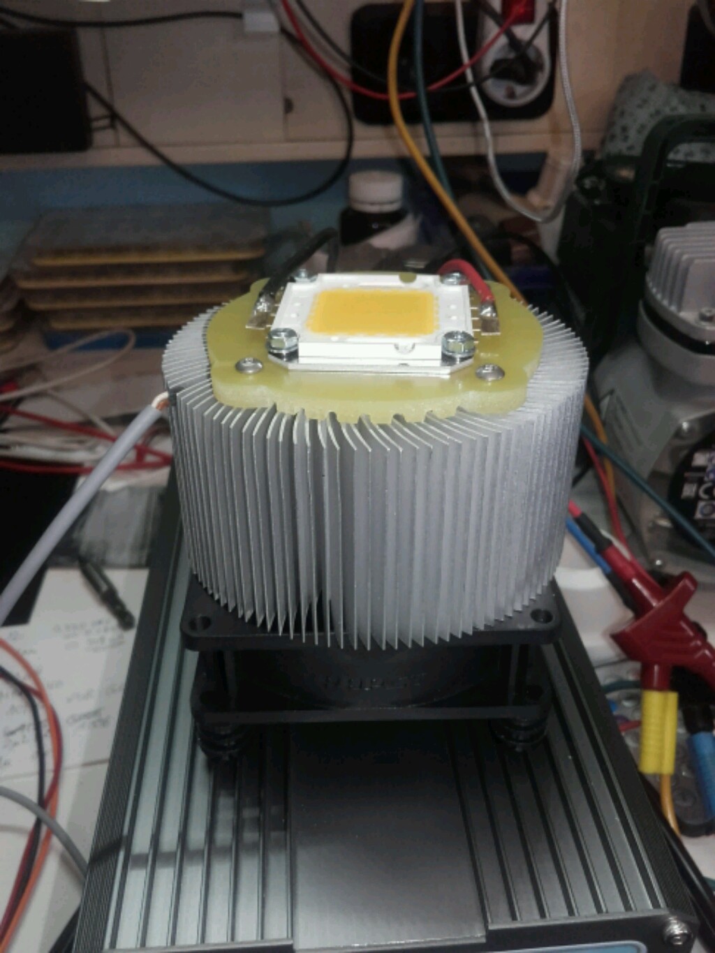

von Crazy Harry (crazy_h)
Parallel mit KSQ ist keine gute Idee, da die Ströme nicht gleich
verteilt sein werden.

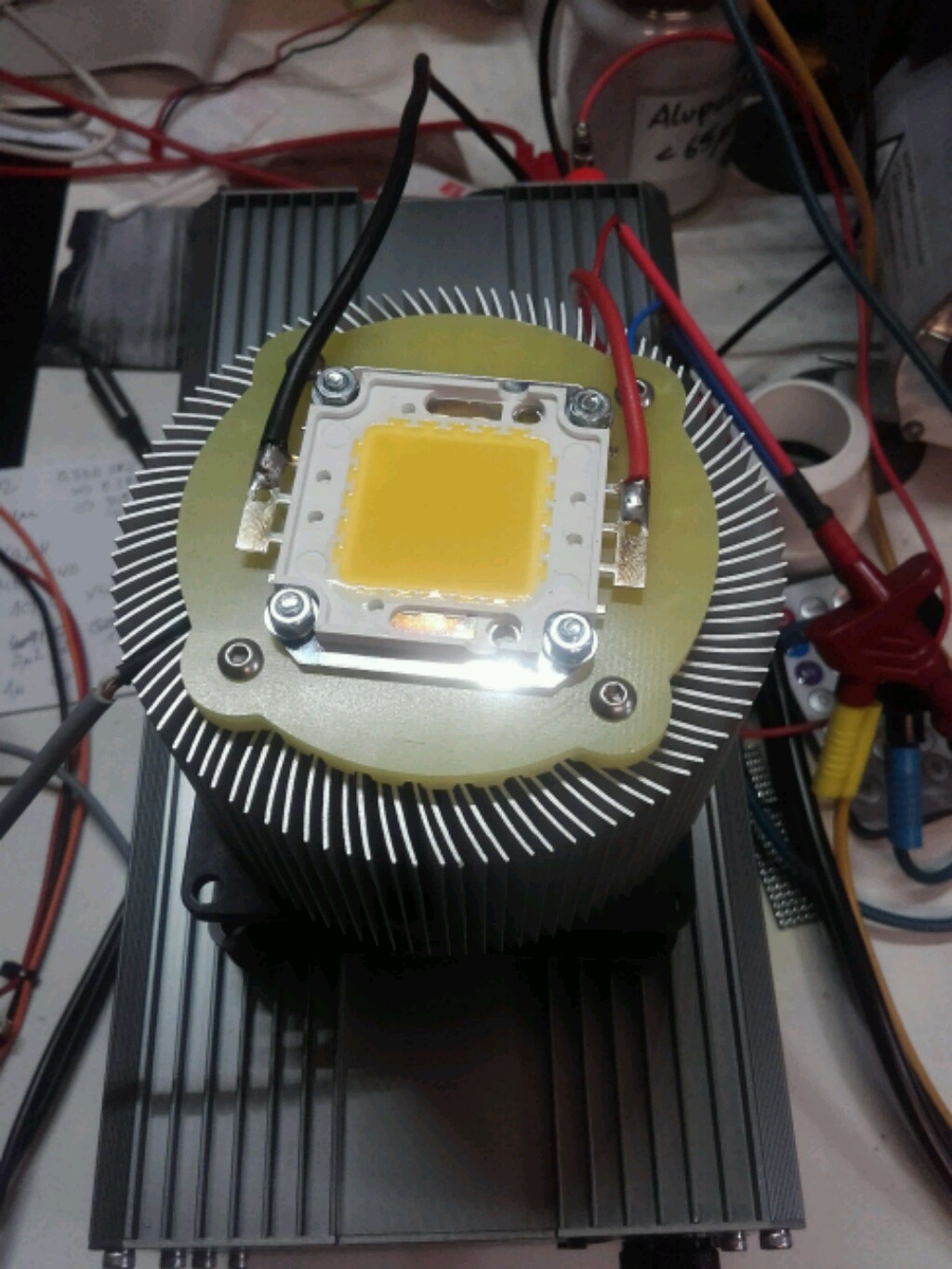

Wegen der Kühlung würde ich mir keine Gedanken machen, ich denke auch
daß das so reicht. Ich bau grad eine Lampe mit einer 100W-LED und einem
kleinen Lüfter (nicht der im Bild). Der KK geht nicht über 45°C. Ich
werde aber sicher eine Temperaturüberwachung einbauen, die dann den
Strom herabsetzen kann.
von Patrick J. (ho-bit-hun-ter)
Hi
> wie verhält sich der Strom und die Spannung im
> gegensatz zur Reihenschaltung?
Denke, Du solltest noch etwas an Deinen Grundlagen feilen :/
In der Reihenschaltung ist der Strom überall gleich, die Spannung teil
sich auf.
Somit hast Du pro Reihenschaltung 3,5A - die Spannung ergibt sich bei
LEDs eh selbstständig.
Bei der Parallelschaltung hast Du überall die gleiche Spannung - bei
LEDs unglücklich, da Diese sich, wenn Sie wärmer werden, mehr Strom
nehmen, wodurch Sie wärmer werden.
Die LED, Die dadurch weniger Strom abbekommt, wird kälter und nimmt sich
im Gegenzug noch weniger Strom - die LEDs brennen nacheinander durch.
MfG
@Jemand

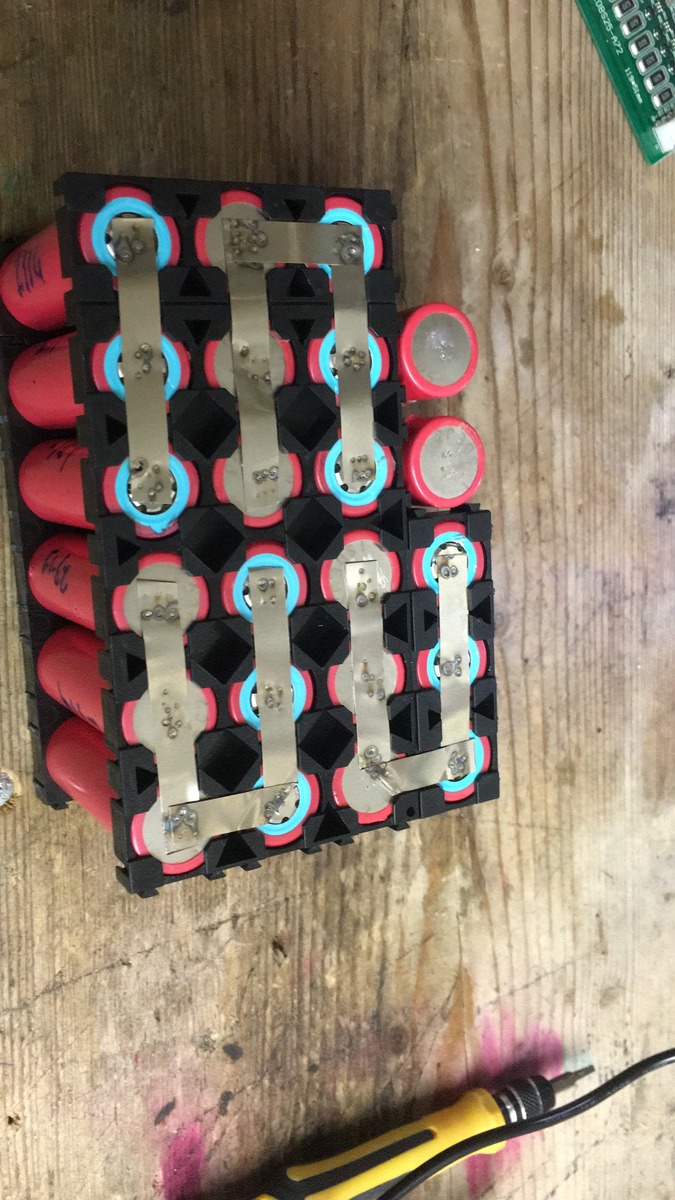

ich hab die zellen mit einem hartlötbrenner und sanitärzinn verbunden
nein spaß bei seite, es handelt sich um gebrauchte zellen aus
"lern-pc's"
sie haben eine rest kapazität von 2300mah ( Sanyo UR18650F - 2600mah )
ich hab die einzelnen zellen mit hiliumband punktgeschweist
auf dem einen foto war der block noch im "aufbau"
das PCB verhindert ein überspannung/unterspannung/überstrom
überwacht wird jeweils die spannug der einzelnen 3er-bündel
geladen wird über ein für 33,6V li-ion ausgelegtes ladegerät mit 2a
zusammengebaut hab ich das ganze mithilfe von wärmeleitenden
doppelseitigen klebeband ( die zwei kühlkörper verklebt )
löcher von den leds und reflektoren angezeichnet und gebohrt, gewinde
geschnitten, leds mit wärmeleitpaste auf den KK ausgerichtet und
festgeschraubt..
ich würde den akkupack mit Lochband o.ä. an den kühlkörper "binden"
dann noch den lüfter dran und hoffen das es nicht zu warm wird..
aber da mir hier jetzt gesagt wurde, dass mein DC Booster für die
parallel bzw reihenschaltung nicht gut is, muss ich mal schauen ob ich
was besseres finde. oder hat jemand einen tip für mich :)
zum kühlen will ich einen 12 bzw 24v lüfter nehmen und die spannung mit
einem DC Step-Down converter anpassen.

ein kühlkörper hat ist 100x69x36mm Weight: 280g
ich hab auch schon überlegt, zusätzlich vier kleine lüfter auf die
stirnseite zu schrauben um die querluft besser raus zu bekommen.

ich würde das gerne übern MosFET lösen, kleine platine wo die kleinen
schalter drauf sind und dann die großen lasten schalten.. also übern
MosFET,
mir is klar ich brauch irgendein vorwiderstand aber hab schon irgendwas
von übersteuern gelesen, dass er quasi komplett leiten wird.. dann gibts
aber noch irgend n spannungsfall.. ehrlich für mich als haus elektriker
is das alles zu viel.
darum wärs cool wenn mir hier jemand helfen bzw tips geben könnte :)

Du kaufst fertige KSQ-Module mit Enable, On/Off, PWM,.... Eingang.
genau so eine KSQ zeigst du mir bitte, die mit 33,8V DC läuft. wobei ich
den Akkupack auch noch ändern könnte.. bin dir dankbar für deine hilfe
von Mw E. (Firma: fritzler-avr.de) (fritzler)
rastafari schrieb:
> Hmja. Sei mir bitte nicht böse, aber da wird nur die sehr, sehr
> begrenzte Oberfläche der Aluplatte "sanft gespült". Verbesserungsfähig.
Lustigerweise wird die Aluplatte nur ~10K wärmer als das Wasser.
Ich war selber erstaunt und habs dann so gelassen.
Die angesprochenen kleinen Kühler liegen hier seitdem rum ;)
(Feedback is immer gut)
Bei den 1600W begrenzt der Radiator, bzw der Lüfter lutscht nicht genug.

von rastafari (Gast)
Daß es reicht, war klar. Daß nur 10K, hätt ich nicht gedacht... :)
Ah... und mein Feedback sagt Dir: "War doch nicht so abwegig,    MMM
diese für´n Fall einzuplanen." Was irgendwie beruhigt - oder? dO_Ob
Nun... es gibt - "sinnvoll" - nur 3 Verschaltungsmöglichkeiten.
A.) Alle seriell. Allerdings muß das Betriebsgerät (der Schaltwandler)
die hohe Spannung (V(out) > 4 x V(f)) bereitstellen können.
B.) Jeweils 2 in Serie an 2 Betriebsgeräten. Nur ca. halbe Spannung
(V(out) > 2 x V(f)), dafür halt 2 Wandler vonnöten.
C.) Jedes Modul an eigenes Betriebsgerät ... also 4 Wandler, dafür aber
nur eine weit niedrigere V(out) erforderlich.
So ein Betriebsgerät muß zwingend Konstantstrom ausgeben können.
Am besten funktionieren dedizierte (alleinig dafür gedachte)
LED-CC-Treiber - aber als DC/DC Version gibt´s die nur bis gut 60W -
dann für >20€/Stck.
Daher muß man wohl nach anderen DC/DC Boost-/Ste-Up-Wandlern suchen.
Also ganz ähnlich, wie schon geplant.
Nur - ich wiederhole - welche mit CC-Funktion! Und - nochmals - niemals
2 oder mehr LEDs parallel, sondern entweder seriell, oder allein, an die
KSQ! (CC Wandler)<
Daher brauchst Du, wie bei A, B, C erwähnt, entweder einen Wandler mit
V(out) > 4 x V(f), oder zwei mit > 2 x V(f), oder vier mit > V(f).
(Bitte die "maximale" V(f) aus dem Datenblatt - welches Du ja nicht
liefertest.)
Der Strom muß selbstverständlich kleiner oder gleich dem Nennstrom
einstellbar sein. Über diese Funktion aber verfügen die Dinger doch? (*)
(Kleiner ist übrigens besser - viel besser. Diese 100W-Chips sind für
ein spezifisches Verhalten, und bestimmte Parameter bekannt: Bei
Reduzierung auf den halben Nennstrom sinkt die Lichtleistung nur gering,
dafür aber ist die Haltbarkeit ganz extrem höher. Es kommt einem vor,
als hätten die guten Leute "da drüben" ganz einfach 50W- oder 62,5W-
Chips benutzt, und schreiben 100W drauf, weils "geiler klingt".
Deshalb empfehle ich ausdrücklich, von den 100W weitestmöglich Abstand
zu halten. Viele betreiben solche Module nur mit der Hälfte des
"erlaubten" Stromes, weil die Dinger zuvor, bei "Nennstrom", zügig übern
Jordan gingen.
Da hilft evtl. auch keine Stickstoffkühlung, weil man die Wärme über die
begrenzte Oberfläche einfach nicht aus dem Chip raus bringt...)
Da man CC-Step-Up-Wandler (trotz geringer Differenz braucht man ja
Boost) mit steigender V(out) immer schwieriger findet, würde ich wohl 4
separate Wandler nehmen. Hat auch den Vorteil der Redundanz - trotz bis
zu 3 kaputten Wandlern, und/oder kaputten LEDs (!), noch Licht! ;-)
Den Spannungsbereich (von voll bis leer) Deiner seriellen 18650 darfst
Du selbst nachlesen und addieren (V(in) der Wandler), ebenso wie die
max. V(f) Deiner LEDs (V(out) der Wandler).
Wenn Du welche mit "Enable" ("Betrieb starten") oder "Disable" ("Betrieb
beenden") findest (#), könnte man auch dort eingreifen.
Dann müßte der EIN-/AUS-Schalter, welcher Deine Akku-Batterie mit den
Wandlern verbindet (und einen trennenden Schalter empfehle ich
unbedingt), eventuell nicht DC-fest sein (Lichtbogen)...
...aber nur, wenn man diesen mit einem zweiten Schalter (verbunden über
Litzchen mit den "Enable" bzw. "Disable") - dieser wiederum müßte nur
extrem wenig Strom tragen - richtig "verheiratet". Und zwar so, daß...
der Enable vor AUS disabled (also "Betrieb starten" ---> vorbei),
bzw. der Disable vor aus enabled ("Betrieb beenden" ---> begonnen)
... würde. Wie genau (Active-Low oder Active-High) - stünde entweder in
der Angebots-Beschreibung, oder im Datenblatt des Controller-ICs.
{{ (#): Solltest Du also keinerlei CC-Step-Up (bzw. CC-Boost) mit den
Angaben "Enable" oder aber "Disable" in der Beschreibung des Anbieters
finden - dann suche nach der Bezeichnung des IC, und in dessen
Datenblatt danach. }}
(Die Einschaltreihenfolge wäre weniger relevant. Der Lichtbogen ist
etwas, das "fließenden Strom weiter fließen läßt". Beim Einschalten
fließt ja zuerst nichts... kurz aber sogar mehr als beim Ausschalten, da
erst mal die C(in) der Wandler geladen werden.)
[Ohne Enable->dis./Disable->en. vor dem "AUS" müßte der Schalter ja um
die 12A bei >32VDC TRENNEN können... problematisch. Auch Relais für
>24VDC sind "Spezialanfertigungen", ab einer bestimmten (von der
Spannung abhängigen) Stromstärke.]
(*): Du wirst Dich über die Wahlmöglichkeit des genauen Stromes bestimmt
selbst freuen - spätestens, sobald Du mal 1/2 d. "Nennstromes" probiert
hast.
Ach ja: Ein "Außenpoti", um im Betrieb d. Strom zu regulieren, wäre
etwas schwierig... weil man im Feedback-Zweig von Schaltwandlern keine
längeren Drähte platziert! :)
Also, los: Ein wenig wirst Du schon suchen müssen. Wie gesagt, kannst Du
die V(in) min. und max. nachlesen / berechnen (Akku-DB), und auch die
nötige V(out) (LED-DB).
Beim Strom der Wandler würde ich etwas überdimensionieren - aber auch
nicht zu sehr. Ein guter Wert wären evtl. 5A ohne zusätzlichen
Kühlkörper, denke ich.
Good Luck! ;-)
