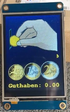

Für die Bildschirmausgaben habe ich die gängigen Libs (z.B. UTFT)
verwendet und die Adafruit GFX Lib, man muss das Fahrrad ja nicht
jedesmal neu erfinden. Das Bildbeispiel weiter oben has du schon
gesehen? Das ist mit dem Uno eine echte Herausforderung. Seit ich die
Nextions kenne, aber kein Thema mehr.

#5198967
Das ist doch nur die Ausgabe einer Bitmap und einer Zeile Text.
Die einzige Herausforderung sehe ich darin, die Bitmap zu erstellen und
dann im Flash abzulegen. Entweder man benutzt ein Tool, was aus einer
Bitmap C-Code erstellt oder legt die Bitmap z.B. in einem SPI-Flash ab.
Bei Münzeinwurf müssen ja nur die letzten Zeichen der Textzeile
aktualisiert werden, d.h. die Zeit zum Zeichnen des Bildes fällt nicht
nochmal an.
