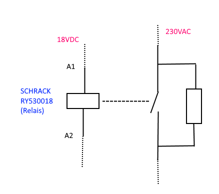

Ich habe hier einen Umrichter der auf Grund eines Kurzschlusses nicht

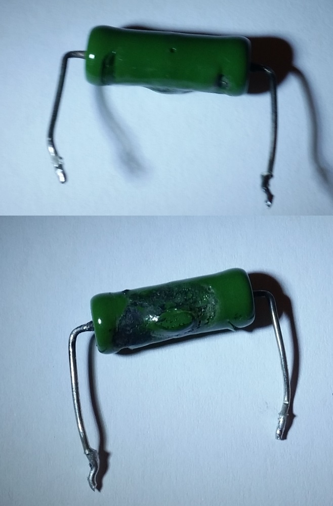

mehr funktioniert. Eingangsseitig ist ein Relais und wohl ein Widerstand
durchgebrannt, da dieser keine Beschriftung hat ist es mir nicht möglich
seine Dimension zu ermitteln.
Der Umrichter bekommt nur eine Phase, demnach wird auch die Steuerung
von dieser versorgt, also liegt es nahe dass der Widerstand für deren
Versorgung zuständig ist, und das Relais nur bei Motorbewegung
zugeschalten wird.
Gibt es eine Möglichkeit die benötigte Widerstandsgröße zu ermitteln?
