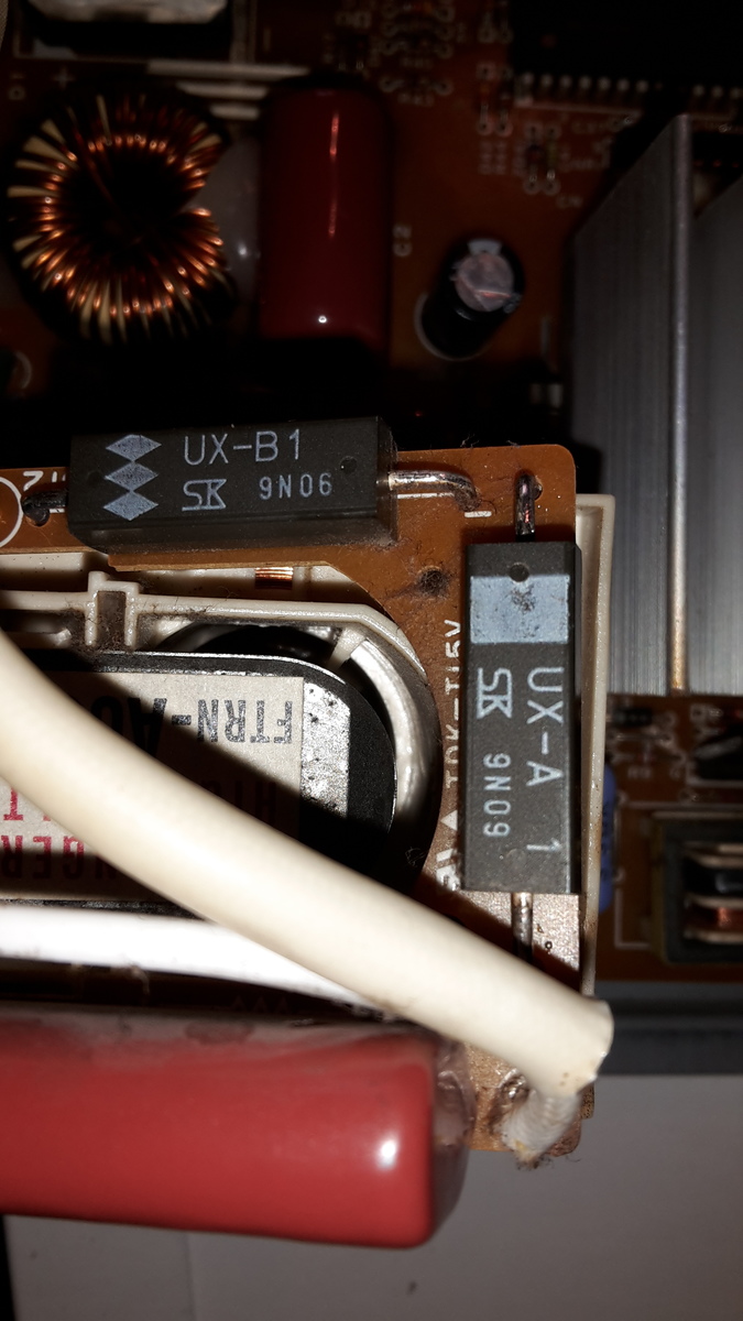

Hallo zusammen benötige mal das Schwarmintelligenz,
ich benötige ich Hilfe, ich müsste die Dioden (Sanken Electric )
ersetzten, wer hat eine Idee mit welchen neueren Dioden ich dieses tun
kann ? Hat noch jemand vielleicht eine Datasheet zu diesen alten Dioden.
UX-A 1 SK 9N09
UX-B1  SK 9N06
HVR.1X 4 SK 9003
2X062 SK 991
Mit freundlichen Grüßen
Chr.
> kann ?
Schaltung anschauen, darüber nachdenken was die tun sollen und dann halt
eine passende aus der Grabbelkiste einbauen.
Kann ja nicht so schwer sein...
OP
hinz schrieb:
> Chr. F. schrieb:
>> HVR.1X 4 SK 9003
> 10kV, 0,5A, 35ns
> https://www.usbid.com/assets/datasheets/B5/uxfob.pdf
> Findet man oft als Mikrowellenherddiode.
Danke, ja ist aus einem Sharp Mikrowellenherd, wollte meine Küche nicht
umbauen, solche Geräte gibt es heute nicht mehr, die anderen Dioden
wären mir noch wichtig Sanken Electric findet keine Daten mehr von Ihrem
Produkt ! Danke Chr.
...und die sind hin, aber der Rest ist noch iO? Das sieht alles nach xx
kV und "schnell" aus, aber das dürfte doch heute leicht zu finden sein
und auch günstig - im Zweifelsfall also einfach mit Kanonen auf Spatzen.
Klaus.
Chr. F. schrieb:
> Sharp Mikrowellenherd : R-10R50
Du hast das Servicemanual?
https://elektrotanya.com/sharp_r10r50.pdf/download.html

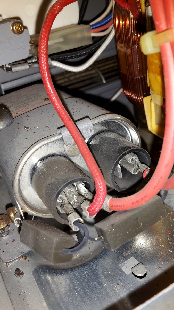

Aber die Dioden sehen ja nicht gerade defekt aus. Du weißt, dass solche
HV-Dioden wegen ihrer hohen Flussspannung nicht mit der
Diodentestfunktion eines DMM geprüft werden können? Und für die
Supressordiode parallel zum Villardkondensator ists noch schwieriger.
OP
Mein Radio Fernsehtechniker vermutet das Sie defekt sein könnten,
aufgrund vom alter wollte ich diese einfach austauschen, das das Messen
nicht so einfach ist uns bekannt, aus dem Grund der austausch gegen neu.
Der Rest der Platine wurde geprüft und nachgelötet.
Grüße Chr.

Chr. F. schrieb:
> Die drei Dioden würde ich gerne tauschen
Und wenn 2 (oder gar 3) davon noch gut sind? Wozu funktionierende
Bauteile tauschen? Ich würde die Bauteile einfach mal prüfen und dann
bei Bedarf das(die) defekte(n) tauschen. Im schlimmsten Fall ist nämlich
keine dieser Dioden kaputt und du hast nach der Tauschaktion ein
defektes Gerät mit 3 neuen Dioden...
