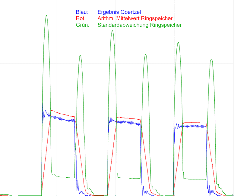

Ich möchte einen ca. z.B. 250 ms langen Ton (Länge bekannt, kann auch
deutlich länger sein) mit einer ebenso bekannten Frequenz (z.B. 4 KHz)
mit einem Mikrofon aus unbekannter akustischer Umgebung möglichst sicher
erkennen. Mit sampeln und der Erkennung mit dem Goertzel – Algorithmus
funktioniert das wunderbar, d.h. ich bekomme eine deutliche
Amplitudenänderung bei Detektion des Signals über die Zeitachse. Nur
leider kenne ich die Amplitude (= Ergebnis Goertzel) vorher nicht, so
dass ich keinen einfachen Schwellwert zur Auswertung einstellen könnte.
Dieser würde ggf. auch überschritten werden, wenn’s mal laut in der
Umgebung ohne Piepton wird bzw. nie erreicht werden, wenn der erkannte
Ton leiser ist.
Nun habe ich folgendes gemacht: Ich schreibe in einen Ring-Speicher (20
Werte / 50ms) die Goertzel-Ergebnisse, bilde den Mittelwert und
anschließend den Koeffizienten (entspricht Variationskoeffizient;
relative Standardabweichung) zw. letztem Messergebnis und eben diesem
Mittelwert. Liegt der zwischen 0.9 und 0.99, dann ist der Ton wohl
erkannt. Dieses Ergebnis wiederum zähle ich und wenn es häufig genug
hintereinander aufgetreten ist, dann ist der Ton erkannt. (siehe
Diagramm, absichtlich ohne Bemaßungsangabe)
Es funktioniert zwar, aber irgendwie ist mir das zu abenteuerlich
("unwissenschaftlich"). Gibt es hier einen besseren, prof. Ansatz (den
man auch verstehen kann)?

Danke für die schnelle Antwort: Aber das ist ja das Problem, ich kenne
den Schwellenwert nicht absolut. Beim Erkennen des Tons gibt es aber
einen deutlich höheren Wert, der über dem (derzeitigem) Rauschen liegt.
Klar, wenn's im Rauschen untergeht, dann geht es halt nicht.
Und das ist eben mein Problem, diesen "Pegelsprung" zuverlässig zu
detektieren, ohne die absoluten Werte zu kennen.
Standard SNR Ding: Du nimmst das Verhältnis der Energie des Tons aus dem
Goertzel ( = Quadrat der Amplitude ) zur Gesamtenergie der samples ( =
Summe aller samplequadrate). Dann machst Du auf den Quotienten einen
Schwellwert, z.B. 10 Prozent aller Energie im Ton.

Du koenntest einen zweiten Goertzel 500 Hz tiefer laufen lassen.
Breitbandige Umgebungsgeraeusche wuerden dann beide ausloesen.
Dein zu erkennender Ton nur einen.
Den zweiten Kanal koennte eventuell auch gut als Schwellwertgeber
dienen.

Ich mache das, indem ich einen gleitenden Mittelwert über das
"Grungderäusch" ermittle. Alles was eine gewisse Zeit darüber liegt,
wird als mögliches Signal betrachtet.

Den langfristigen Mittelwert erhalte ich dadurch, dass ich das
Ausgangssignal des Goertzel's parallel zur übrigen Auswertung in einen
gleitenden Mittelwert laufen lasse. Das ist dann mein Vergleichswert.
Für die eigentliche Signalauswertung wird das Ausgangssignal aber auch
noch einmal gemittelt (über 1 bis 6 Samples - einstellbar) damit nicht
jeder Knacks als Ton erkannt wird.

nach der Tonerkennung überhaupt. Je nachdem, welchen Aspekt des Signals
man fokussiert, sind unterschiedliche Fenster unterschiedlich gut dafür
geeignet. Daher arbeitet man mitunter auch ohne Fenster, wenn es
weiterverarbeitet werden soll und einer parallelen, um ein Signal zu
vermessen und Informationen darüber zu gewinnen. Dynamische
Frequenzkorrektursysteme a la Autotune arbeiten z.B. so.
Die Frequenzbestimmung eines unbekannten Tones ist nochmal eine andere
Frage, die aber hier nicht relevant ist, da die Frequenz dem TE ja
bekannt zu sein scheint.
Ich kenne jetzt den Goertzel nicht im Detail, aber ist das Aufzeichnen
mit nur EINEM Mikrofon Pflicht?
Wie wäre es mit 2 Mirkos, eines das in Richtung Tonquelle zeigt und
eines in eine andere Richtung (um nur die Umgebung zu erfassen). Das
machen heutige Smartphone-Bauer ja auch so...
Anschliessend würde ich beide Signale/Spektren/PSD von einander abziehen
und schon ist der SNR wesentlich besser und eine Detektion einfacher.
Klappte bei meiner Diplomarbeit und breitbandigen HF-Signalen sehr gut.
Naja, ein Mic hört nach hinten, eines nach vorn zur gewünschten
Schallquelle. Dann hast du zwischen dem Störschall 'von hinten' und dem
'von vorn' zweimal die Schalllaufzeit zwischen mic und gewünschter
Schallquelle. Keine Ahnung, ob sowas mit Schall gut geht.
Cheers
Detlef
Warum sollte das nicht gut gehen? Braucht nur einen Differenzverstärker.
Ich fürchte nur, dass es so einfach nicht wird. Störschall kommt auch
von vorne, woher das Nutzsignal kommt und von der Seite. Außerdem kann
man ein Mikro auch durch Abschirmungsmassnahmen gegen Schall von hinten
schützen.
Die Idee ist ja nicht schlecht, wird daber schon gemacht. In praktisch
jedem Mikrofon gibt es Laufzeitglieder, die sich dieser
Phasenüberlagerung bedienen, um Schallrichtungen zu fakussieren. Mit
einem Array wiederum kann man auch DOA-Analyse betreiben.
Es ist aber so, dass der Abstand vom Rauschen zum Signal odt nicht
ausreicht, um mit mehreren überlagerten Mikrofonen einen nennenswerte
Rauschunterdrückung zu gewinnnen.
