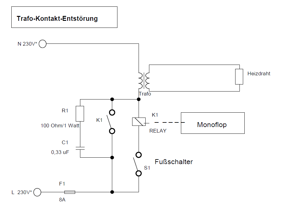

#5200823
Harald W. schrieb:
> Wie bereits gesagt: Snubber an Trafos sind unüblich und
> werden Dein Problem nicht lösen, egal ob mit Wiederstand
> oder Widerstand.
Volker schrieb:
> Bei unserem Folienschweißgerät wird der Trafo über ein Relais
> geschaltet. Der Trafo verbruzelt uns nach relativ kurzer
> Zeit die Relaiskontakte. Die Idee von mir, um den Ausschaltfunken
> zu unterdrücken, wäre ein RC-Snubber.
verstehe ich die Schaltung so?
Was spricht dann gegen eine Kontaktentstörung nach dem im Bild
angegebenen Muster?
ciao
gustav
Gast #5200962
Die Idee ist an sich ist nicht schlecht :-), aber ein ständiger
wenn auch geringer Stromfluss ist eigentlich nicht
unbedingt erwünscht. Das System sollte nach loslassen des
Fußtasters spannungslos sein.

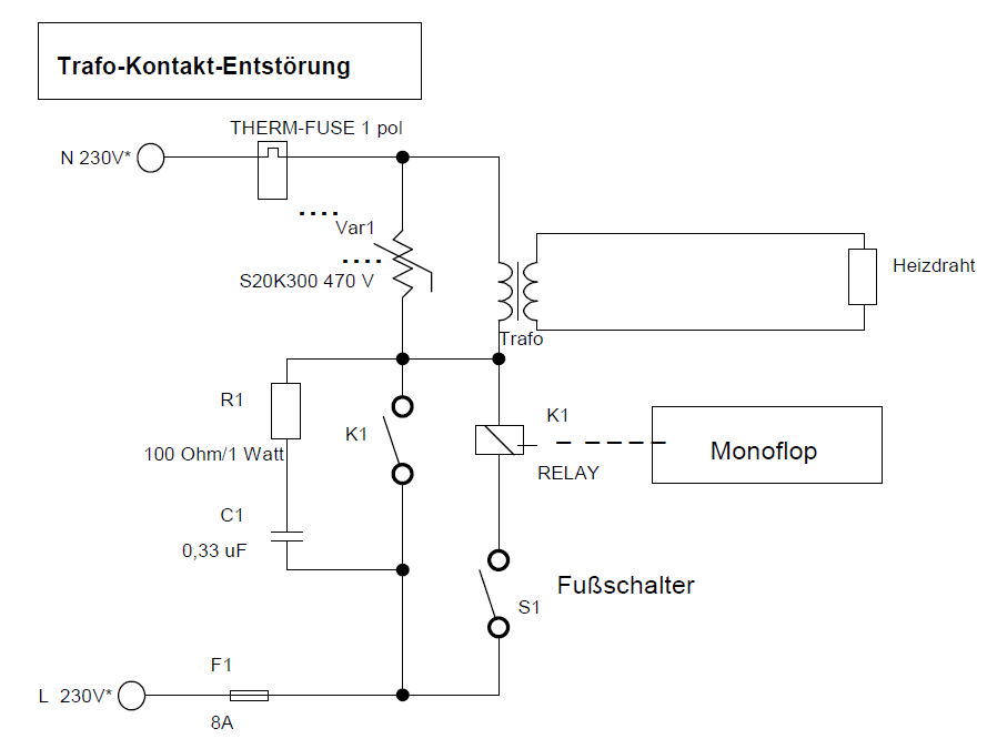

#5200978
noch eine Ergänzung des Bildchens,
nach obigen Bedenken, C1 und R1 streichen, dafür die Spannungsspitze mit
dem Varistor abfangen lassen.
Wäre eine Idee? Die Thermosicherung dient der Sicherheit. Aber der
Varistor wird hier ja nicht im 50 Hz Rhythmus ständig mit Spikes
bepflastert, so dass er wohl nicht so schnell heiß wird.
Die Spannung des VDR kann experimentell ermittelt werden, jedenfalls
hatten wir bei einer  Messung 'mal 6 kV an der Trafo-Primärwicklung als
Spitze gemessen.
Das kappt der Varistor sicher ab, und so werden die Schützkontakte auch
nicht so schnell verschleißen.
ciao
gustav

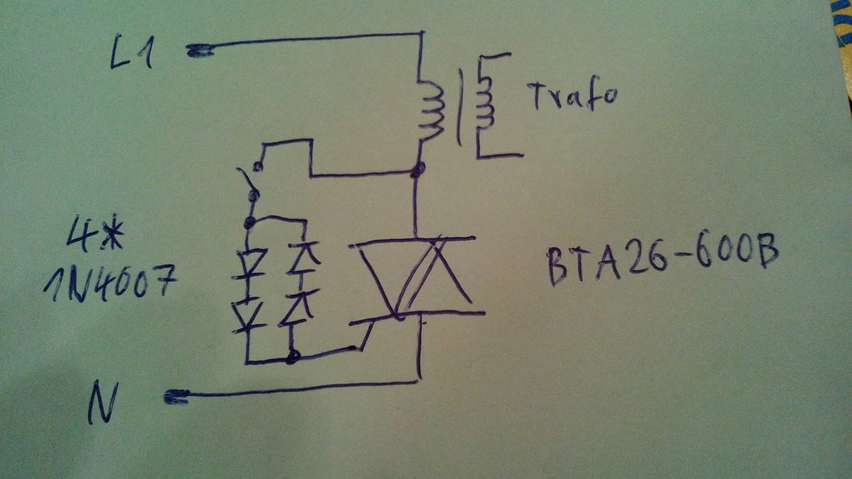

Gast #5201318
Hier mein Vorschlag: Der Triac kann
1. nicht im Spannungsnulldurchgang zünden, so wird der gefürchtete
Rushefekt vermieden.
2. Der Triac löscht im Stromnulldurchgang. Es gibt keinen Spannungsstoß.
3. Der Relaiskontakt muss lediglich den Zündstrom der Triac führen.
Eventuell anstelle der 4 Dioden einen Diac oder was mit Z-Dioden.
