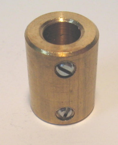

ich habe einen kleinen Elektromotor mit kleiner Leistung. Die Welle (5
mm) muss an eine 8 mm Gewindestange befestigt werden.
Jetzt finde ich aber keine Kupplung um beides zu verbinden.
Gibt es da irgendeinen Trick?
Wie im Bild zu sehen, musste ich improvisieren.
(Nachdem ich den Motor jetzt mal mit Strom versorgt habe ist die
Improvisation endlich auch mal kapputt gegangen.)

Die Art der von Dir verlinkten Kupplung ist ganz ordentlich, weil sie
Fluchtungs-Fehler Mot./Stange kompensieren kann.
Der "Haken" bei der 5/8-Kupplung ist aber, daß Du zwar die 5 am Mot.
hast, nicht jedoch die 8 bei der Gewindestange.
Das sind nämlich i.d.R. "gewalzte" Gew.-St., bei denen der D zwischen
7,85 und 7,92 schwankt.
Folglich hättest Du bei Einsatz so einer Kupplung von vornherein einen
Rundlauf-Fehler, den solche Kupplungen nicht "schlucken" können.
Analog würde es sich auch verhalten, wenn Du den gezeigten Achsverbinder
einseitig auf 8 aufbohrst.
Ist auch eine Krampflösung, weil Du noch dazu das "Fleisch" für die
Madenschraube dabei schwächst.
Die beste Verbindung für so einen Achsverbinder wäre an sich die, die
Gew.-St. auf 5 abzudrehen, um dann den Verbinder so verwenden zu können,
wie er ist.
Wenn Du aber schon mit der Stange in eine Drehmaschine gehen mußt, würde
ich das ganz anders machen:
Nämlich in die Stange ein entspr. tiefes 5er Loch bohren, daß nahezu die
gesamte herausstehende Mot.-Welle einsteckbar ist.
Dann die Welle mit einer 1-1,5mm-Trennscheibe mittig ca. 3mm tief
"einschlitzen" und in der Gew.-St. eine Querbohrung so setzen, daß der
Schlitz in einen durch die Querbohrung gesetzten Nagel oder Splint
"eingreifen" kann.
Notfalls kannst Du auch mit einem Dremel schlitzen und mit
Handbohrmaschine die Querbohrung setzen.
Grüße
holzkopf

Die oben gezeigte starre Kupplung wird in der Tat zu heftigen
Vibrationen führen. Ich habe die mal in einem zweimotorigen Bootsmodell
probiert, puh, ich dachte beim Probelauf, dass mir der Kahn
auseinanderfliegt. Und eigentlich war nicht mal ein Fluchtungsfehler
zwischen Wellen und Motoren zu sehen...
Ich dachte bei der Kaufware eher an diese dreiteiligen Kupplungen mit
einem Alu-Rundstück auf jeder Seite und dazwischen einem elastischen
Element - im einfachsten Fall einem Stück Benzinschlauch. Sowas kann man
auch schnell mal eben selbst drehen - wenn man denn eine Drehmaschine
hat.
Die Klauenkupplungen hat Conrad unter "Automatisierung" einsortiert, das
würde dann auf Conrad 1004587, 1004589 und 1004743 hinauslaufen - nicht
ganz billig, der Spaß.
Oder auch Conrad 1520790 und eine Seite wirklich auf 8mm
aufbohren/drehen.
Also, ich würde auf das Teil von Amazon warten...
Edit: Also, der gerade gezeigte Alu-Block wird nix - das fluchten die
beiden Bohrungen ja nicht mal annähernd. Eine bestehende Bohrung in
einem gekauften Teil aufzubohren, ja, das geht auch mit einfachen
Heimwerker-Mitteln. Aber! Eine Bohrmaschine und ein Schraubstock zum
Einspannen, letzterer mit zusätzlichen Schonbacken muss IMHO schon da
sein. Wenn das nicht der Fall ist, dan MUSST du auf das Teil von Amazon
warten...

soali schrieb:
> 5 mm auf 8 mm Gewindespindel.
Du hast keine Gewindespindel mit D 8mm !
Bei der Mot.-Welle dürftest Du D 5,0mm haben, weil das i.d.R.
centerless-geschliffene Wellen sind.
Aber nicht einmal darin kannst Du Dir sicher sein - kommt darauf an, wo
der E-Mot. gefertigt wurde.
soali schrieb:
> Ich kann mir nur eine Bohrmaschine zulegen und ein Stück Aluminium
> bearbeiten.
> Dazu müsste ich ein 5 mm Loch bohren und ein 8 mm Gewinde auf der
> anderen Seite für die Spindel.
Drehmaschine hast Du nicht.
Vermutlich auch weder Reibahlen noch Gewindeschneider.
Also vergiß am besten Deine Eigenbaukupplung, weil es nur frustrierend
ist, trotz viel Bemühens eine unbefriedigende Lösung erreichen zu
können. :)
Wenn man relativ unbrauchbare Werkzeuge/schlechte Gesamtausstattung hat,
schließt das keineswegs aus, dennoch in Richtung einer möglichst
ordentlichen Lösung zu denken. :)
Bei der man sich vorgefertigter Teile bedient und "Fremdarbeiten" zu
minimieren versucht.
Die simpelste Lösung wäre so ein w.o. gezeigter Achsverbinder, weil Du
bei dem beim iD (5) einigermaßen sicher sein kannst, daß er innen per
Reibahle auf Passung H7 gerieben ist.
Und somit jedenfalls auf die Mot.-Welle passt.
Pack Dir dann Deine Gew.-St. unter den Arm und geh zu irgendeinem
Werkzeugbauer.
Und bitte den, Dir die Gew.-St. auf 5,0 (im Aufnahmebereich des
Achsverbinders) abzudrehen.
Nimm dazu am besten den Achsverbinder mit:
a) weil er dann weiß, auf welcher Länge er abdrehen muß
b) weil er dann auf Preß-Passung abdrehen kann
Wo die Madenschrauben auf beiden Wellen sitzen, genügt es, dort eine
Fläche anzufeilen, damit die Wellen im Achsverbinder nicht "durchdrehen"
können.
Mehr an Genauigkeit KANNST Du (derzeit) mit Deiner Ausstattung nicht
erreichen.
Die aufwendigere Lösung wäre die w.o. von mir beschriebene.
Auch bei der wird die Gew.-St. im Drehfutter zentriert, wodurch es keine
Rolle mehr spielt, welchen tatsächlichen D sie hat.
Aber es muß dabei vorgebohrt und danach per Reibahle (Passung H7)
aufgerieben werden.
Abdrehen geht schneller und kostet dadurch weniger. ;)
Grüße
holzkopf
