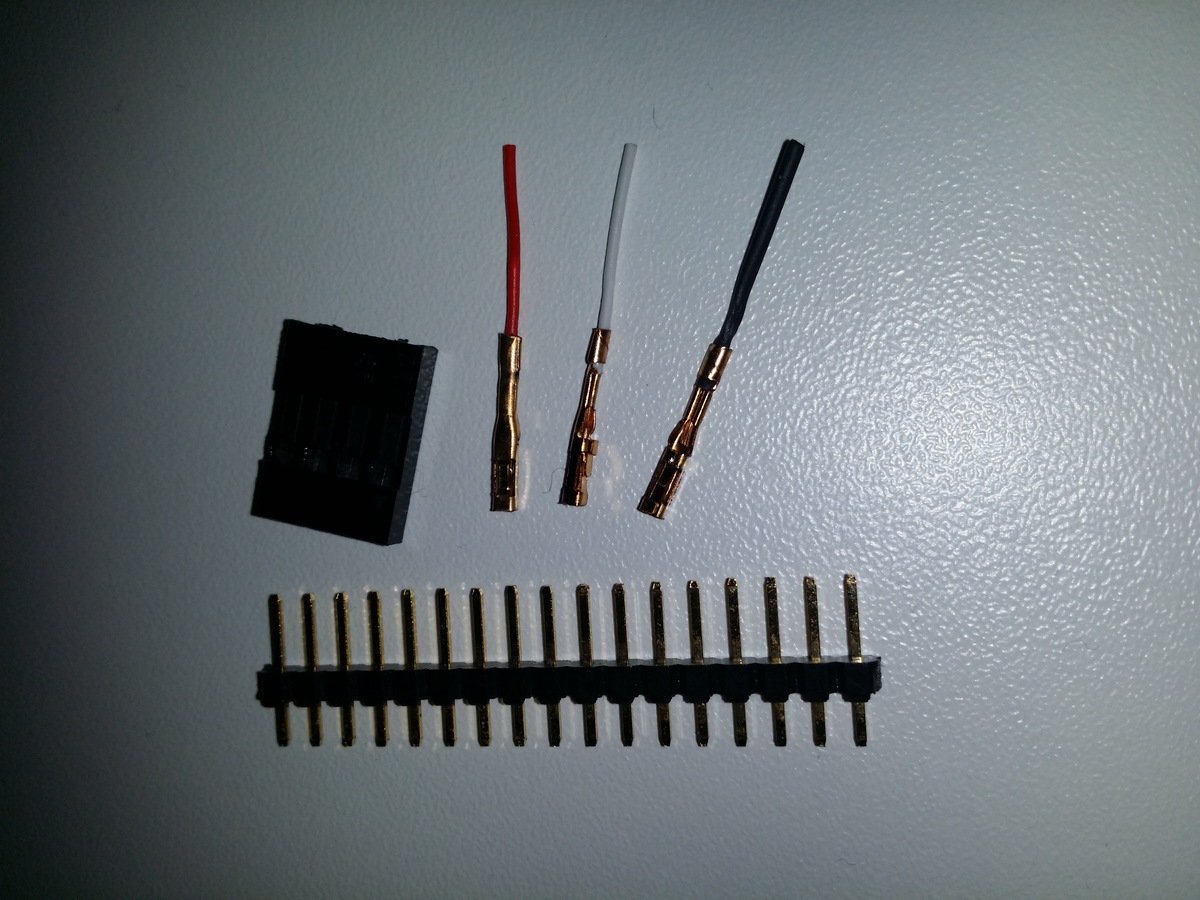

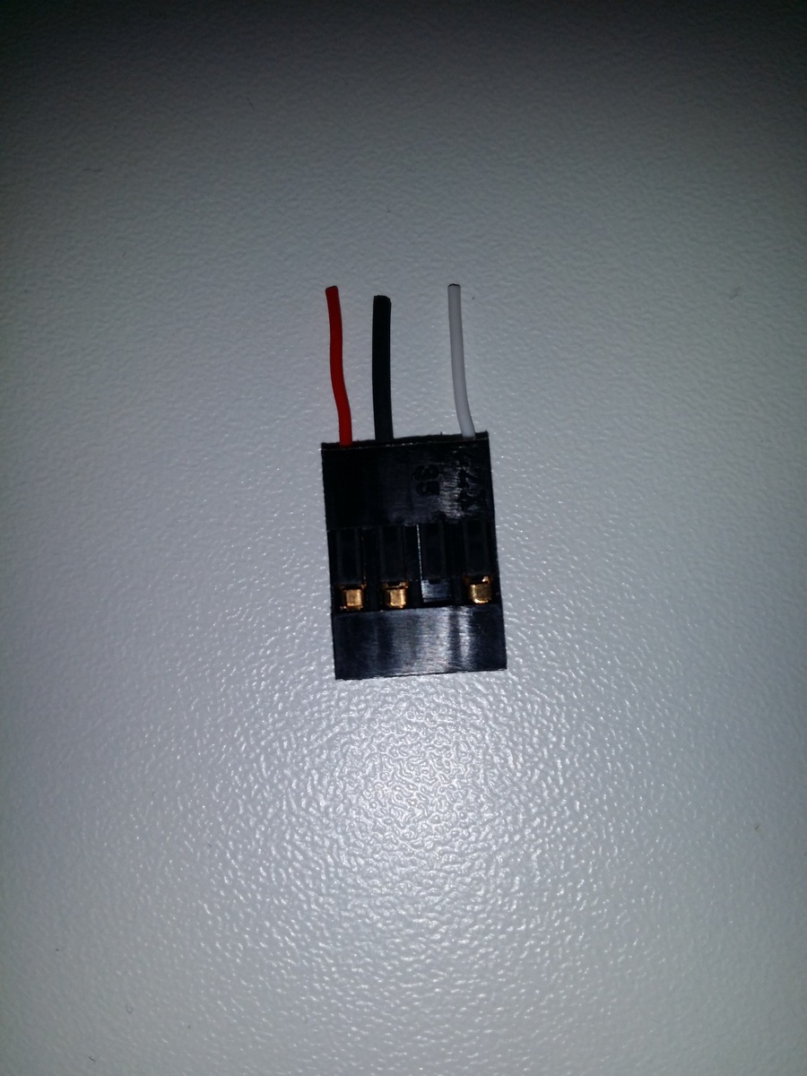

Ich möchte ein Kabel mit vielen Adern à 0.25mm² an Buchsenleisten
anlöten oder krimpen, so dass ich es einfach auf Pfostenstecker stecken
kann, die im 2.54mm-Raster auf einer Platine eingelötet sind. Ich habe
mal ein Foto angehängt von dem, was mir vorschwebt, aber ich kenne die
Bauteilbezeichnung nicht und finde keinen Liferanten.
4x1 und 4x2 wäre das, was ich als Plastikblock bräuchte. Die
eigentlichen Kontakte sollten für Litze mit 0.25mm² Querschnitt passen
und gut auf rechteckige Stifte von Pfostenleisten passen (Kantenlänge
ca. 0.65mm gerade mit der Schiebelehre gemessen).
Kann mir jemand eine Bezugsquelle wie ebay oder Völkner nennen (weil ich
da sowieso gerade bestellen muss)?

Dein Problem ist die Crimpzange, ohne passende Crimzange wird das
nichts.
Lötet man die Litzenkabel an, brechen sie binnen kürzester Zeit ab.
Daher verwenden Hobbybastler erst mal fertige Kabel.
Die Kontakte gibt es alle Jahre wieder billig bei CSD Osteraktion.
https://csd-electronics.de/Mechanische-Komponenten/Steckverbinder/Diverse/Sonstige/CV/CV-Stecksystem-RM2-5/Crimpkontakt-CV::2692.html
https://csd-electronics.de/Mechanische-Komponenten/Steckverbinder/Diverse/Sonstige/CV/CV-Stecksystem-RM2-5/Crimpgehaeuse-CV-1-pol::2680.html
https://csd-electronics.de/Mechanische-Komponenten/Steckverbinder/Diverse/Sonstige/CV/CV-Stecksystem-RM2-5/Crimpgehaeuse-CV-2-pol::2682.html
Die Zangen , nun ja , sind teuer.
https://csd-electronics.de/Werkzeug/Crimpzangen/Crimpzange-LPV-CV::578.html
Die Preise von Völkner=Conrad willst du nicht sehen.

Für gelegentliche Bastelarbeiten gibt es bei Reichelt das Kontaktsystem
PSS 254 und PSK 254. Dazu passend die low-budget Zange „Crimpzange PSK“
für 18€
Billiger geht es kaum.
Was du auch machen kannst ist die Beschaffung von fertig
konfektionierten Adern bei Aliexpress. Hab ich jetzt nicht geprüft, aber
es sollte mit dem Teufel zugehen, wenn es so etwas dort nicht gibt.

Auch mit Zange ist das eine kaum zumutbare Fummelei! Früher stand in der
Firma eine Maschine, da habe ich öfter mal ein paar Dutzend auf eine
Steuerleitung gecrimpt und auf Vorrat in die Werkstatt gehängt.
Aktuell kaufe ich für geräteinterne Verdrahtung die 40pol.
"Dupont"-Kabel vom Chinesen, dazu eine Tüte 20pol. Gehäuse. Die fertigen
Adern kann man umhängen, ist auch Fummelei mit der Nadel, aber die
einzig realistische Lösung für die private Bastelwerkstatt.
Ich kenne diese Crimpkontakte noch von Berg und AMP, natürlich sind die
Steckergehäuse untereinander nicht kompatibel.
Wer es eilig hat:
https://www.pollin.de/p/steckboard-verbindungsleitungen-kupplung-kupplung-40-polig-511159
