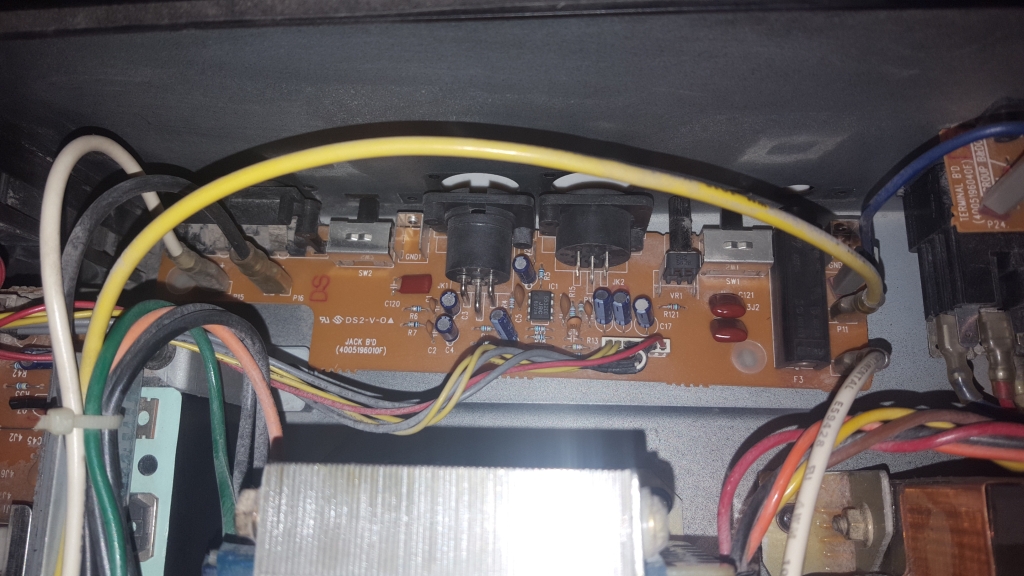

Hallo liebe Forenmitglieder ich habe Inter-M
Mono Endstufen bekommen und würde sie gerne für meine Koax Beyma Boxen
benutzen .
Sie Haben einen 4 Ohm Ausgang zusätzlich zu den 70 V und 100 V Ausgängen
, das solle also funktionieren .
Nur folgendes ist problematisch , sie haben einen dauerhaften 70 Hz
Filter
also 70 Hz bis 18 Khz (+1/-3db)
die 18 Khz sind OK aber 70 Hz Tiefbass ist etwas zu wenig  .
Ich habe bis jetzt keinen Schaltplan und weis auch nicht ob ich den
bekomme.
Jetzt meine Frage, kann jemand erkennen wo der Filter sitzt ?
Er hat auch auf dem kleinen Board zusätzlich eien Schalter für 400 Hz
High pass (SW1) ganz rechts .Sind es die beiden Kondensatoren C121(beide
100N) und der Widerstand R121 ?
Könnte man da etwas ändern so dass ich dann auf min 30 Hz komme ?
LG Johann

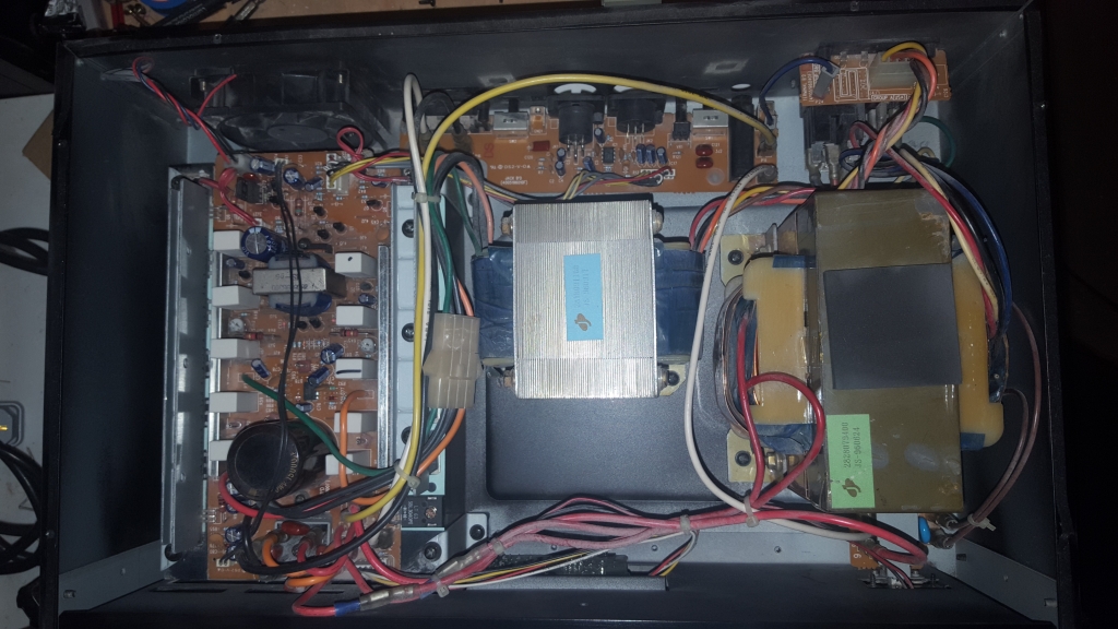

Das sind ELA- und keine HiFi-Endstufen. Für viel Bass ist die ganze
Konstruktion (Ausgangstrafo, Kühlung, Stromversorgung) nicht ausgelegt.
Eine Änderung ist möglich, geht aber nach hinten los.

Gast #5200464
Der Hauptfilter sitzt nach dem Eingang. Zu kleine Koppelkondensatoren
können sich dann bis zur Endstufe hinziehen. Ohne Messmittel zum
Frequenzgang rate ich dir aber ab. Der Suizidwille der Endstufe ist
unermesslich.
Gast #5200510
MM schrieb:
> Der Suizidwille der Endstufe ist unermesslich.
Das dürfte stimmen. Aber sogar, wenn nicht (oder wenn zumindest nicht so
extrem), hätte ich Dir ganz exakt zu EINER Vorgehensweise geraten:
Die jeweiligen Signale (halt R und L) vor der Einspeisung in die
ELA-Amps über aktive Weichen bei ca. 75-80Hz "teilen" (*) - Frequenzen
über 80Hz weiter in die ELAs, für die Frequenzanteile darunter R und L
"zusammenführen" in einen Summierverstärker.
Somit könntest Du sogar (bei Bedarf) gleich den Signalpegel an die
Eingangs-Empfindlichkeit der ELAs anpassen, falls da was nicht passen
sollte.
Ebenso ginge das auch beim "summierten" Signal - welches Du in einen
weiteren MONO-Amp leiten solltest ... um damit einen Subwoofer zu
betreiben! :)
[Der allerdings auch gerne die selbe Leistung + Empfindlichkeit, wie,
oder gar mehr, als, die Beymas, bringen dürfte. Amp und LS würde ich
danach auswählen / kombinieren. Sollte der Sub mit einem weiteren ELA
betrieben werden, würde ich an einen "hochsensitiven" PA-Woofer denken.
Oder 2.
Möglichst groß, für wirklich "sauberen Tiefgang". Hier ginge IMHO "Größe
vor teuer" - solange die Empfindlichkeit paßte. Denn allein (!) für Baß
unter 80Hz muß es nun wirklich nicht der aller - teuerste Speaker
sein...]
Sollte dies jemand anders sehen, dann bitte heraus damit.
{ (*): Die Trenn-Frequenz der separaten aktiven Weichen sollte ÜBER
den 70Hz des Hochpasses (hier aber "-pass", nicht "HochBass"...) in den
ELAs liegen, weil sonst ein Bereich/ Abschnitt verlorengehen würde.
Ich würde also 80Hz empfehlen.
Ab ziemlich exakt 80Hz, und natürlich darunter, sind Tieftöne vom
menschl. Hörorgan nicht, und zwar GAR NICHT, ortbar ... erst ein
Stückchen über 80Hz kann das Gehör allmählich eine Richtung ausmachen;
und erst ab 800Hz (!) wird eine Lokalisierung möglich (also Richtung +
Entfernung). }
Auch ich selbst würde das so machen - um jeden unnötigen Eingriff in die
alten ELAs zu vermeiden, und weil das so auch wirklich tadellos
funktionieren würde. Ganz ehrlich. Also dieser Ratschlag...
..."nach bestem Wissen und Gewissen".

OP #5200583
OK dankefür den Tip  das mit dem zusätzlichen Bass und der Weiche ist
kein Problem sowas hab ich 18 " JBL Speaker 2241 H und auch eine
Endstufe dazu mit 2x 900 Watt,
Ich wollte die Beymas als zusätzliche "Abhöre" benutzen und dachte dafür
wären die vieleicht ok und ich könnte sie an Ort und Stelle lassen ,
Ich hatte die Hoffnung das es relativ Einfach wäre den Filter zu umgehen
LG
