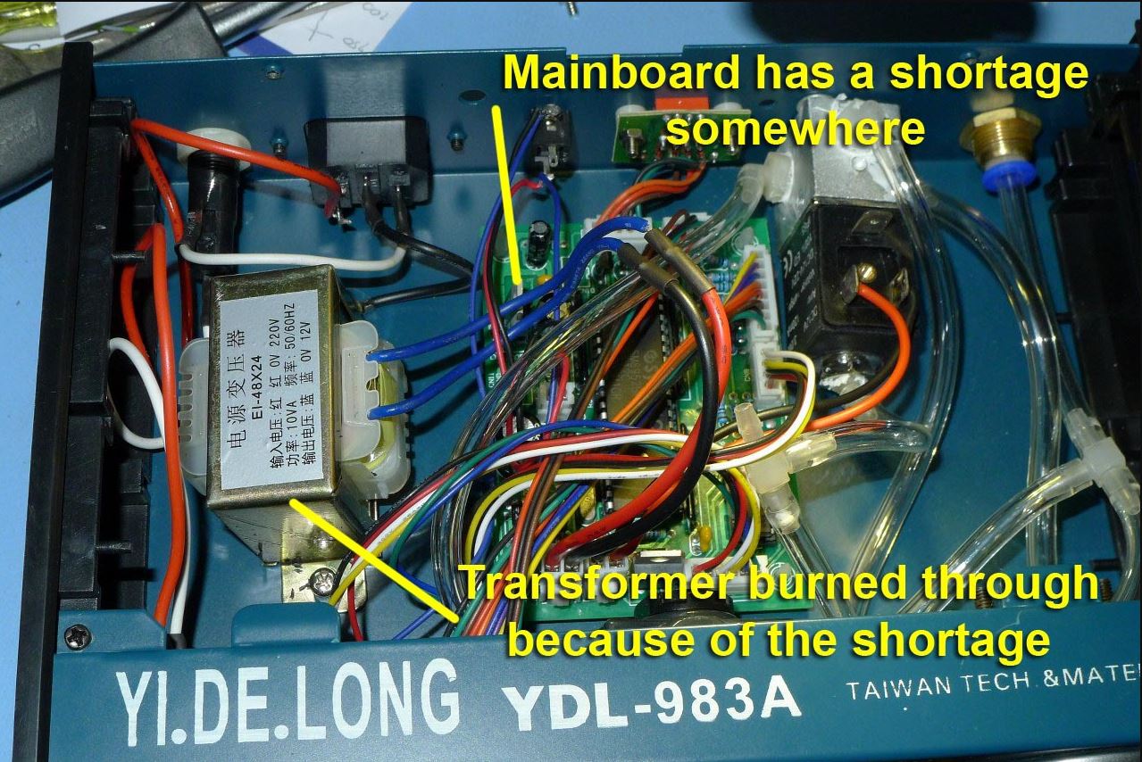

Wie gesagt, der Dispenser ist auch nicht 100% dicht. Sicher könnte man
versuchen im Innern die Schläuche und die Verbinder zu erneuern -
irgendwann mache ich das vielleicht mal.
Anbei ein Foto vom Innern (hatte ich noch vom Disput mit dem Verkäufer
gespeichert, daher die Beschriftung). Hightech ist das nicht unbedingt
.... aber was will man erwarten für den Preis...
Ok, da habe ich hier wohl einen besseren Aufbau erwischt (obwohl der
Deinem  ähnelt ;-)  - der hält problemlos den Druck bis zum nächsten
Morgen.
Eventuell ist das bei Dir ja die Hauptleckage.
Haben die da drin wirklich einen fetten Controller verbaut? Hier
arbeitet ein 555.
Ja, letztendlich sind es ja auch nur ein paar Schläuche, ein
Druck-Ventil + Druckregler und eine Art 555-Timer.
Und wie schon geschrieben - ich war erstaunt, wie genau und
reproduzierbar man damit arbeiten kann. Die damals 55€ ist das Teil
absolut wert.
>Hier arbeitet ein 555.
Ja weil mit digital (mit Display und einstellbarer Wiederholzeit etc.).
So könnte man z.B. einprogrammieren: setze alle 1,5 Sek. einen 400ms
langen Schuss so lange der Fußtaster gedrückt ist. So kann man schnell
eine Menge Pads mit Paste versehen.
