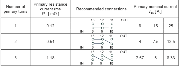

Frage1
Leider geht für mich aus dem Datenblatt des Stromsensor
http://www.lem.com/docs/products/ho-np_0100__1100_series.pdf, Seite 11
oder Bild HO150 , im Falle von 2 Turns nicht klar hervor, wie ich in
diesem Fall den Sensor zu verschalten habe.
_Meiner Meinung nach sind die Pins 10, 11 der Eingang und dann 6,7 der
Ausgang. Ich bin mir aber alles andere als sicher._
Was mich noch mehr irritiert, dass zwischen den Pins 11 und 7 oder 8 und
12 keine Verbindung besteht.
Bei den kleineren Sensoren HO25
http://www.lem.com/docs/products/ho-np-0000_series.pdf oder Bild HO25,
Seite 12, besteht dort eine Verbindung.

Gast #5200860
HI
Ja. da scheint ein Fehler im Datenblatt zu sein.
Ich würde an deiner Stelle mal beim Kundendienst anrufen.
MfG Spess
(Firma: matzetronics) #5200871
Bild HO150NP sieht ja richtig aus, es fehlt nur noch die Brücke von
10/11 nach 6/7. Dann ist 8/9 der Eingang und 12/13 der Ausgang.
Die andere Option ist Brücke von 8/9 nach 12/13 und dann den Eingang auf
6/7 und Ausgang auf 10/11.

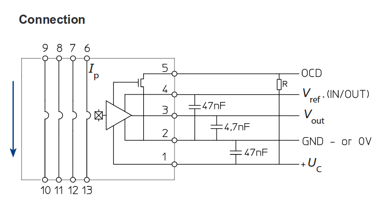

Gast #5201322
Roman F. schrieb:
> Könnt ihr mir eventuell weiterhelfen?
Vergiss die komischen Verbindungslisten. Mit ein bisschen gesundem
Menschenverstand ist das doch anhand des Blockschaltbildes (Connection)
auf S.13 wirklich hin zu kriegen.
Wenn du, trotz des dort vorhandenen Strompfeils, 10/11 als Eingang und
6/7 als Ausgang nimmst, wird dein Ausgangssignal invertiert sein.
Damit überhaupt Strom fließen kann, brauchst du natürlich die
Verbindungen 9-12 und 8-13.
