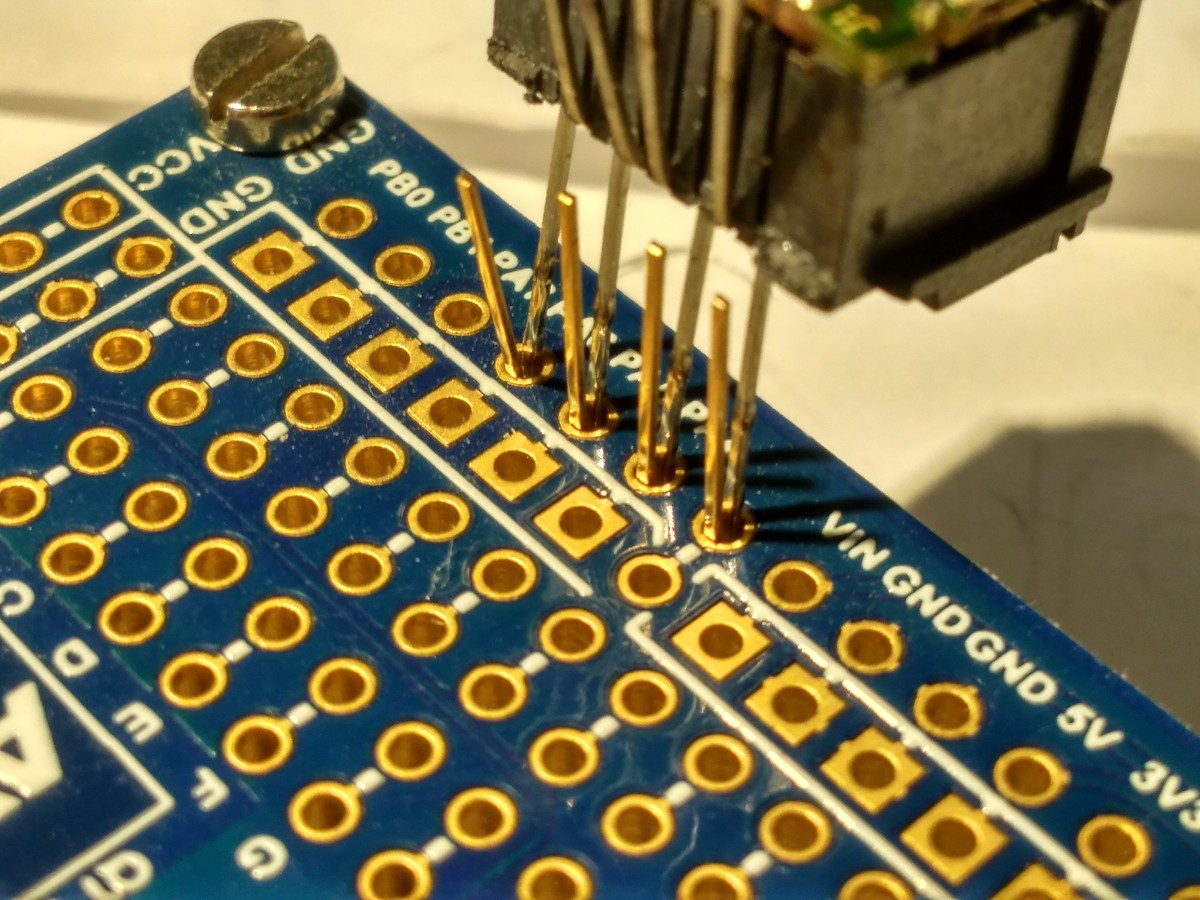

Ich möchte das Signal von Vias (Innendurchmesser: 1,5mm,
Außendurchmesser: 3 mm) abgreifen. Allerdings ist ein Adapter mit
Federkontakten hier eher unpraktisch, da ich die Leiterplatte bewegen
muss. Gibt es hierfür Stecker, die in die Vias gesteckt werden können?

Einfachste Lösung: Stift einer Stiftleiste einlöten, geht bei 1,5mm
Wurföffnung problemlos.

Vias sind wohl mechanisch nicht ausreichend stabil, um als Buchse zu
funktionieren. Geh mal von 20um Kupfer-Schichtdicke aus (die garantiert
werden), das ist ein Hauch. Nach 10 mal rein- und rausstecken ist vom
Via nix mehr übrig.
Ansonsten einfach mal ausprobieren wie lang das gutgeht, am besten
leicht konischen 4-Kant-Pin (wenn es in der Größe was gibt).

Deswegen sollst du ja auch nur einen Stift von einer Stiftleiste
reinlöten und dann z.B. ein Jumperkabel auf den Stift stecken.

Oder eine Lötöse einlöten und mit Haken anschliessen.
Direkt ins Via-Loch stecken ist Totalmurks, selbst wenn du einen
gefederten Stift mit 1,5 mm findest.

Das ist beim richtigen Kontakt sogar ziemlich gut. Such mal nach
"Press-Fit"

Schau mal bei Feinmetall. Die haben Federkontakt Prüfstifte mit
unterschiedlichen Durchmessern und Kopfformen. Ich hab damit schon
Prüfplätze für Baugruppen gebaut, wo ich THT SVB von unten kontaktiere.
Dadurch muss die Baugruppe nur auf den Prüfplatz gespannt werden. Wenn
alle Spannpratzen zu sind wird die Spannung automatisch eingeschaltet
und der Prüfprozess startet. Vorteil: es geht in der Serienfertigung
sehr schnell und ich habe keine Probleme mehr mit Kabelbrüchen oder
defekten Steckern, was bis dato leider immer wieder vorkam bei häufiger
Verwendung. (Das führt dann erstmal zu Pseudofehlern, bis die wirkliche
Ursache gefunden ist. Gerade Kabelbrüche sind hier extrem ärgerlich, da
sie dafür sorgen, daß die Prüfung einmal geht, und beim 2. mal
durchfällt.)
