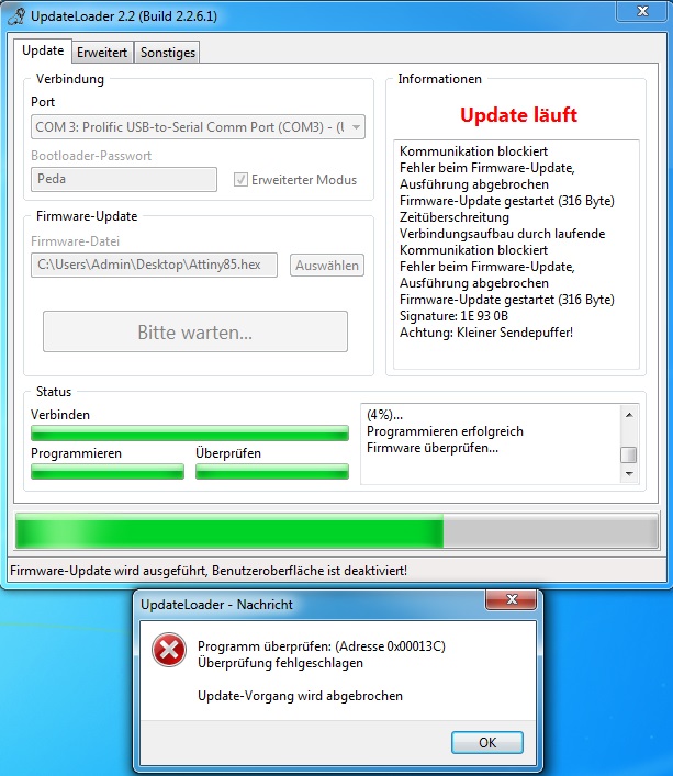

ich will den UART Fastbootloader auf den Attiny85 übertragen. Dieser
läuft auf 1 Mhz. Ich probiere mit Updateloader V2.1, 4800 Baud die
Firmware zu übertragen, aber es kommt immer wieder zu folgendem Fehler.
Hat jemand eine Idee. Im Anhang das Projekt. Das Div 8 Fuse ist gesetzt.
Schon mal danke für die Antworten.

Oh man glaub ich war am pennen...
Ich habe den Bootloader in den Attiny mittels mySmartUSB light
übertragen. Das ist nicht das Problem.
Sondern wieso er nicht das eigentliche Firmwareupdate schluckt.
Wenn ich das mit dem ISP übertage Funktioniert es einwandfrei...

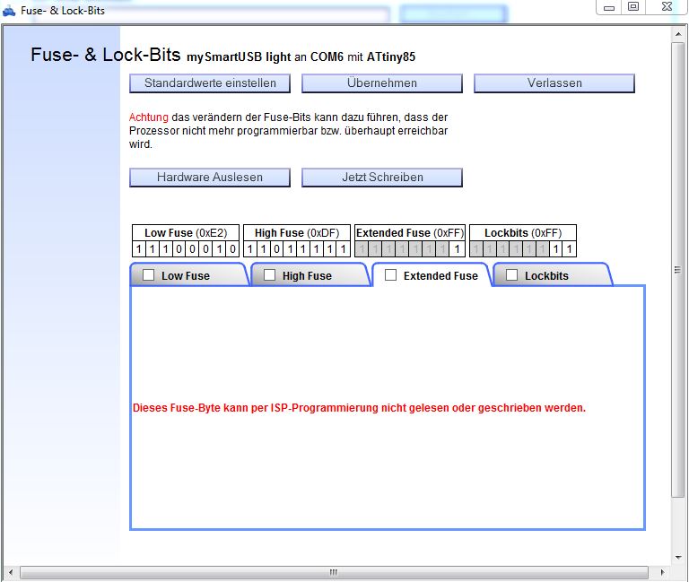

Hier die Fusebits. Hab hier gerade alles nochmal mit 8 Mhz getestet.
Deshalb ist hier das Div 8 Fuse nichts gesetzt. Mit 8 Mhz habe ich das
gleiche Problem. Der Attiny ist direkt per Testboard an den Prolific
USB-Seriell TTL Adapter angeschlossen.

Karl M. schrieb:
> Hallo Peter,
> diese hast Du vergessen:
> Self Programming enable; YES
> http://www.engbedded.com/fusecalc/
Super vielen dank. Das wars auch hab mit myAVRProgTool V1.41 gearbeitet.
Hab gedacht ich hätte alle Fuse gesetzt. Das was ich brauchte wurde
garnicht angezeigt(siehe Bild).
In AVR-Studio konnte ich es dann ohne Probleme setzten und alles
Funktioniert
