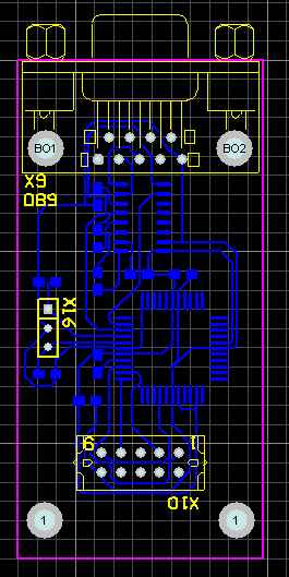

Es ist möglich von einem ATmega16 einen funktions fähigen Atmel AVR
JTAGICE box zu machen, is 100% kompatible und funktioniert mit AVRstudio
4.0
näheres gibt es darüber da
http://www.case2000.com/JtagIce/
antti

PS als anhang BOOTICE PCB bild, laser plot image and
gerber dateien späater :)

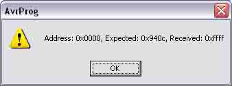

Es ist doch möglich, den JtagICE auch mit einem MEGA16 zu bauen, oder?
Mein selbstgebauter mit MEGA163 funktioniert problemlos. Nun wollte ich
noch einen mit nem MEGA16 bauen (weil es ja keinen 163 mehr gibt). Per
ponnyprog den gefixten Bootloader draufgeflasht. Dann mit dem Studio
diese Firmware hochgeladen. Und hier ist das Problem. das AVRProg vom
Studio kennt nur den 163. Ist das schlimm, bzw. egal wenn stattdessen
ein MEGA16 daran hängt? Jedenfalls scheint es so als würde es trotzdem
was hochladen. Manchmal kommt allerdings die Meldung "Flushing". Was
immer das in dem Zusammenhang heissen mag. Liesst man den Flashinhalt
dann mit Ponnyprog wieder aus, macht es den Anschein als wäre das Flash
vollgeschrieben. Nun das Flag BOOTRST noch anhakten (nicht
programmiert), dann sollte es gehen, oder? Tut es aber nicht. Das
Studio findet das JTAG ICE nicht.
Kann mir jemand weiterhelfen?
Noch besser: hat jemandschoinmal den JTAG ICE mit nem mega16 gebaut?
Dann könnte mir derjenige vielleicht den kompletten Flashinhalt per
Mail schicken....
Für Eure Hilfe wäre ich echt sehr dankbar!!!
Andreas
von Andreas Franke (Gast)
Hier noch eine FEhlermeldung, welche IMMER beim Upload mit AVRPROG
auftaucht. Kurz vor Abschluss des Programmiervorganges.
Hat sich inzwischen erledigt. Danke.
Hatte ein Flag falsch gesetzt.
Inzwischen Funktionierts perfekt.

Im Sourcecode fehlt in procedure Enable_RWW nach der Zeile "SPMCR :=
$11" noch eine SPM-Instruktion, also
"const SPM9 ROM = $E8, S95"
Erst dann ist die RWW-Section wieder für Zugriffe freigeschaltet,
ansonsten würde immer $FFFF gelesen. Vermutlich geht wegen der
fehlenden SPM-Instruktion der Verify schief.
Ich kann das leider nicht ausprobieren, weil ich keinen Mega16 habe
(mein BootICE läuft mit dem Mega163), aber vielleicht kannst es ja mal
jemand ausprobieren.
Michael
