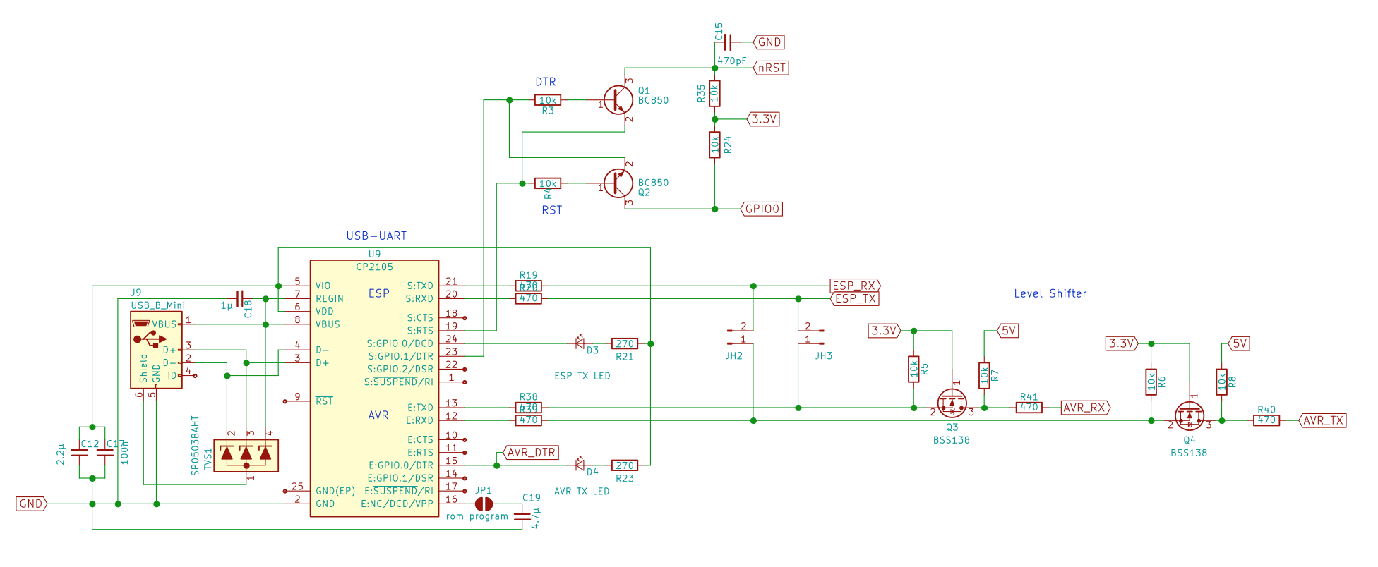

ich habe einen Atmega328 und ein ESP8266 Modul über Uart verbunden, um
Daten auszutauschen. Nun werden diese Module auch über TX/RX jeweils
programmiert.
Der Atmega läuft mit 5V, der ESP mit 3.3. Beides über Pegelwandler
verbunden.
Auf dem Steckbrett funktioniert das programmieren von AVR und ESP
soweit. Verwendet werden zwei USB-UART Adapter(CP2102).
Auf der eigentlichen Platine soll das ein Dual USB-Uart Chip erledigen.
Zum programmieren des Atmegas und ESP müssen die Jumper gezogen werden.
Was passiert aber, wenn der Jumper gesteckt ist und programmiert wird?
Dann liegt der USB TX direkt auf dem AVR TX.
So gabs kein Problem (außer das nichts programmiert werden kann) aber
das ganze soll auch länger funktionieren.
Kann ich das so machen über die Widerstände, oder müsste etwas geändert
werden? Eventuell Dioden an TX?
R40 und R41 begrenzen den Strom.
Ich denke schon. Deine Pegelwandler kommen mir allerdings unnötig
aufwändig vor.
1) Dem Rx Eingang des AVR genügen die 3,3V als High Pegel. Dieser
Wandler ist total überflüssig.
2) Die 5V vom Tx Ausgang des AVR kannst du mit einem simplen
Spannungsteiler (1k Ohm und 2,2k Ohm) auf 3,3V runter bringen. Bei
115200 Baud klappt das absolut zuverlässig. Höhere Baudraten habe ich
nicht versucht.

Hallo, ok super, dann schmeisse ich zumindest den einen Wandler schon
einmal raus. und wenn die Widerstände reichen ist das auch gut vor dem
AVR.  Das wären bei 5V und 470 Ohm um die 10mA

Hat die Lösung mit dem Spannungsteiler denn auch Nachteile bzw die mit
dem FET Vorteile?
Die Geschwindigkeit sind 9600bd und beim Programmieren etwas höher,
wobei ich jetzt gar nicht weiss wie hoch die mit der Arduino IDE ist.
wichtig ist mir nur, dass das zuverlässig läuft, also die Kommunikation
zwischen ESP und AVR. Wenn ich den FET einsparen kann würde ich das
natürlich tun, wenn sich sonst keine Nachteile ergeben.
von Stefan F. (Gast)
Was habe ich geschrieben? 1k Ohm und 2,2k Ohm. Da fließen bei 5V pi mal
Daumen 1,5mA.
von T.M .. (max)
Das bezog sich auf den Widerstand mit FET
Die Widerstände bilden zusammen mit den parasitären Kondensatoren der
Leitungen und IC's einen Tiefpass, der die Signalflanken abflacht. Wenn
dieser Effekt zu stark wird, funktioniert es nicht mehr.
Der Effekt tritt bei der FET Schaltung ebenfalls auf, allerdings sehr
unsymmetrisch. Der Wechseln von High nach Low geht schneller, der
Wechsel von Low nach High aber viel langsamer. Um dies zu verbessern,
müsste man die Pull-Up Widerstände verringern, dann erhöht sich
allerdings die Spannung des LOW Pegels, die hinter dem FET ohnehin schon
Grenzwertig ist.
Berücksichtigt man die Signalfrequenz (ich nehme an, dass du unter 1M
Baud bleibst) bring die FET Schaltung mehr Nachteile als Vorteile. Ich
würde sie nur verwenden, wenn eine bidirektionale Übertragung notwendig
ist. Das ist bei Dir nicht der Fall.
Wenn du einen annähernd idealen Pegelwandler haben willst, dann schau
Dir die 74LVCxx Logikgatter an. Die können zwischen zwei Spannungspegeln
übersetzen, liefern Top saubere Flanken und Pegel. Die gibt es auch als
Einzelgatter, dann sind sie sogar noch kompakter als deine FET
Schaltungen.

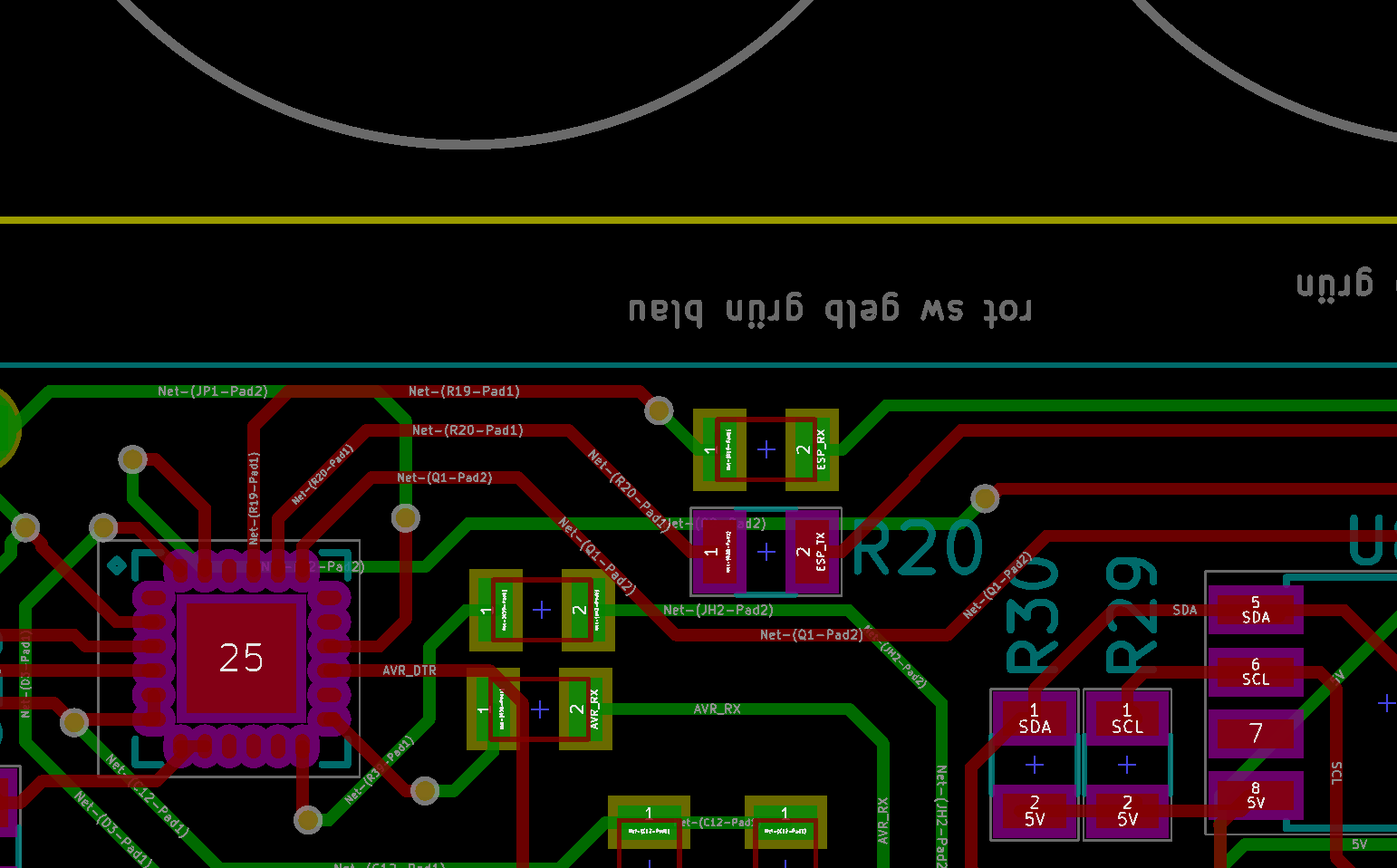

noch eine andere Frage, ich habe momentan die TX (bei R20) und RX
Leitung auf vorder und die andere auf der Rückseite der PLatine.
Allerdings habe ich die etwas versetzt angeordnet, da ich dachte wegen
übersprechen etc. Da kenne ich mich leider nicht aus,ob das überhaupt
der Fall ist. Übertragen wird auf den Leitungen mit 9600bd. Kann ich die
Leiterbahnen direkt übereinander anordnen oder spielt das doch eine
Rolle. Ist das denn bei I2C Leitungen ähnlich?Wie nah kann ich die
zusammen bringen?
Bei unter 1Mhz brauchst du dir um solche Details keine Gedanken machen.
von Max (Gast)
Ok, danke. Das macht die SAche noch einmal einfacher. Hatte bisher
TX/RX, Uart und die PWM ausgänge sehr großzügig geroutet was das ganze
aber sher kompliziert macht
von HildeK (Gast)
Ja, damit hatte ich mal ein Problem.
Wenn die TX-Seite z.B. einen Reset erhält, dann sieht die ggf. noch
aktive Rx-Seite einen Übergang nach LOW und interpretiert dies als
Startbit.
Daher ist es besser, nur einen Serienwiderstand zu nehmen und die
eingebauten Schutzdioden die Begrenzung vornimmt (natürlich über die
Spezifikationen prüfen).
