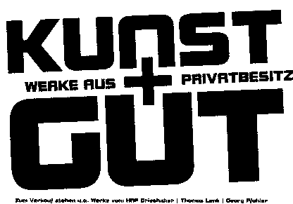

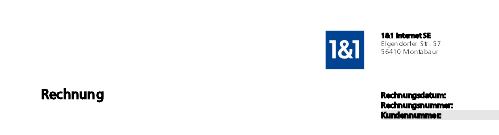

Corel Paint Shop Pro kann das recht gut (Farbtiefe verringern - 2 Farben
Palette), siehe Bilder. Das Ergebnis ist eine Pixel-Datei, aber wenn man
die Auflösung des Druckers wählt hat man keinen Qualitätsverlust.
Ich habe auch schon Druckertreiber gesehen mit der Option "All Colors to
Black", aber das ist eher selten.
