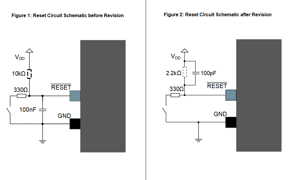

-> In Figure 1 ist eine Standard-Reset Beschaltung aus einem Datasheet
abgebildet.
-> Jetzt wurde in einer Revision A - 3/2017 die External Reset Circuit
nach Figure 2 abgeändert.
Hier meine Fragen:
-> Welche Vorteile hat diese neue Schaltung?
-> Und welche Funktion (Verhalten) hat der 100pF Kondensator?
Danke :-)

Der 100pf Kondensator bildet zusammen mit der Eingangskapazität vom Pin
einen kapazitiven Spannungsteiler. Die Eingangskapazität ist vielleicht
27pf - was dazu führt das beim anlegen einer Spannung mehr als 2/3 der
Eingangsspannung am Reset-Pin anliegen. Spannungsüberhöhung beim
einschalten.
Die Schaltung führt dazu, das es keine Verzögerung durch den Reset gibt.
Es soll wohl auch keine Verzögerung geben, da durch Burn-Out-Detekt ja
schon die Versorgungsspannung geprüft wird.
Eine Kapazität von 100n am Reset gegen Ground führt wohl dazu, dass das
Debuggen nicht mehr richtig geht.
einschalten.
Da ist was dran...
Danke :-)

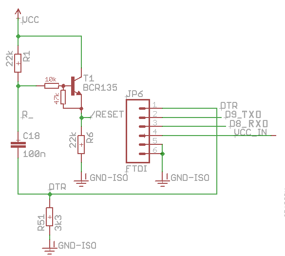

Das die Nutzung des Reset von anderen Anwendungen (Debuggen oder
programmieren) ein Problem darstellt habe ich für Arduino eine
Resetschaltung entwickelt, die eine Verzögerung beim Reset ermöglicht
und gleichzeitig extern zu nutzen ist. Den Pin DTR einfach beim Debugger
an Reset schalten.
https://www.mikrocontroller.net/attachment/344605/Reset.png
R6 muss kleiner als der interne Pull-up vom µC sein.

@Der 100pf Kondensator bildet zusammen mit der Eingangskapazität vom Pin
Aber so richtig erklären kann ich mir die Funktion des 100pF noch
nicht...
#5202168
Diese Beschaltung C oben und R unten bilden einen RC-Hochpass (C an Vdd
und R an ...). An Reset ist normalerweise ein RC-Tiefpass (R an Vdd und
C an Gnd) der die Spannung am Reset-Pin verzögert.
