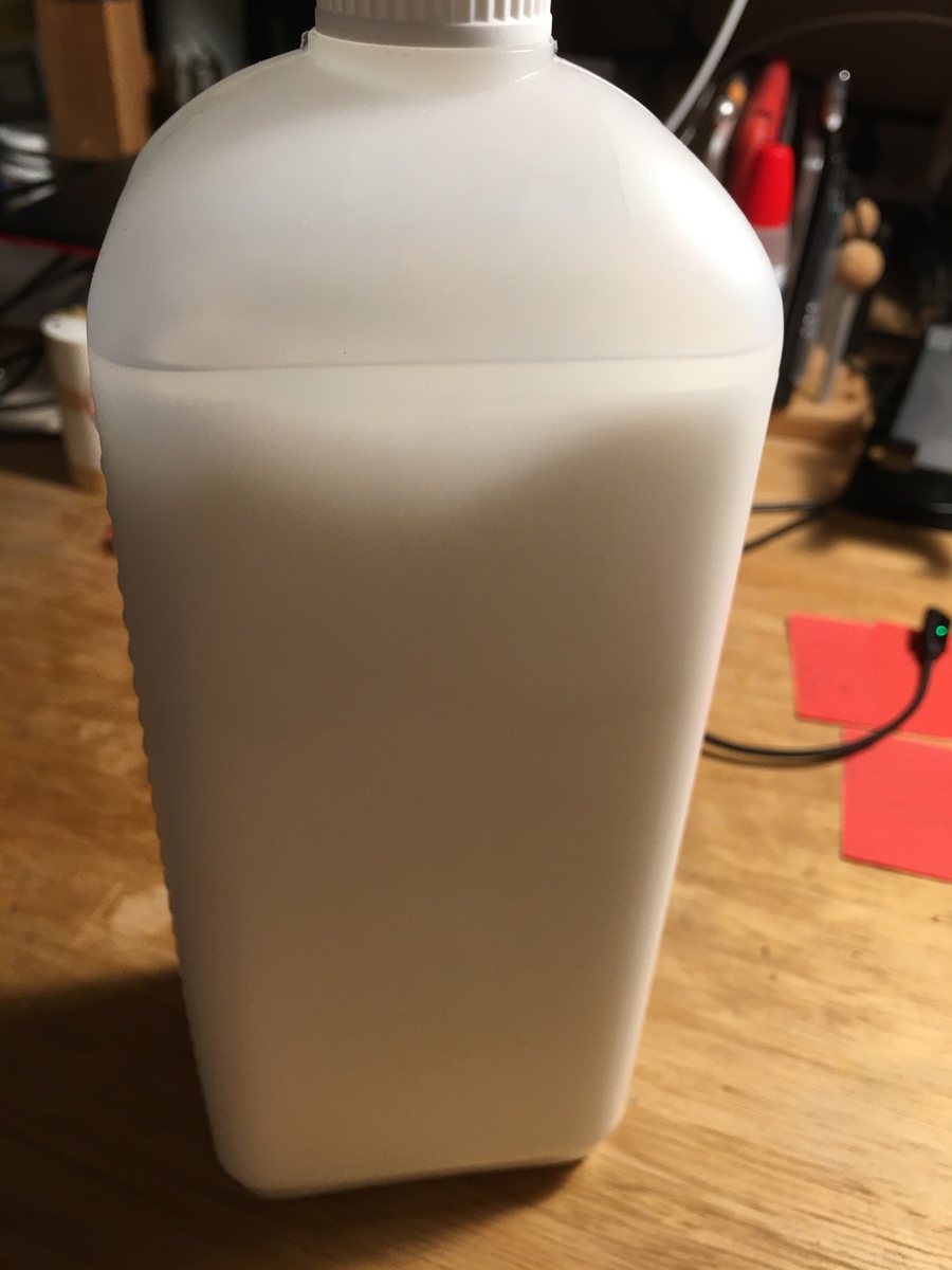

Wer hat eine Idee wie man - das durch abgespühlte Resinreste-  (aus dem
Formlabs Form 2 Druckprozess) gesättigte Isopropanol Reinigungsbad
filtern kann?
Im laufe der Zeit sammeln sich ja schon einige Liter der gesättigten
Lösung an. Ich habe das schon mehrmals durch feines Stofftuch gegossen,
das Tuch ist nun auch schon stark eingefärbt, der IPA ist aber immernoch
undurchsichtig trüb.
Wer kann seine Erfahrungen damit teilen?

Seit einiger Zeit bastel ich auch mit einem Resin-Drucker. Ich habe zwei
Isopropanol-Bäder. Eins für die Grobreinigung und eins fürs Spülen.
In der "Grobreinigung" löst sich das meiste Resin. Da ich das Zeug in
Einmachgläsern aufbewahre, habe ich per Zufall bemerkt, dass UV-Licht
vom Aushärtegerät an der Innenwand einen weißen/grauen Niederschlag
ausfällt.
Da würde ich mal behaupten, das ist ausgehärtetes Resin, das vorher im
Isopropanol gelöst war.
Daher würde ich sagen, um das Resin aus dem Isopropanol rauszubekommen,
die Lösung einfach mit UV bestrahlen und danach filtern. Allerdings
sorgt die ausgefällte Schicht sofort dafür, dass kein weiteres UV-Licht
tiefer eindringt. D.h. man müsste vielleicht mit einer Gummilippe
ständig das ausgefällt Resin von der Glaswand wischen.
Das sind alles nur Beobachtungen/Vermutungen. Ich habe nicht die Mittel
(und Wissen), irgendwie zu messen, wieviel Resin im Isopropanol ist oder
ob das ausgefällte Zeug wirklich ausgehärtetes Resin ist.

Habe auch bereits Erfahrung mit dem Filtern. Ich schuette mein IPA mit
Resin in eine transparente Glaskonserve (wegen grosser oeffnung).
Dann stelle ich diese in meinen Wash & Cure und belichte mal ordentlich
mit UV. Dies haertet das Resin recht gut aus. Geht auch mti 2 Wochen ans
Fenster stellen.
Danach senkt sich das ganze Resin auf den Boden. Vielleicht haben die
Herren Chemiker eine bessere Loesung, wie man den Alkohol dann wieder
rausbekommen. Den Teil der oben ist kann man bis zu einem gewissen Grad
abgiessen. Kaffee Filter war meiner Meinung nach zu fein, ich verwende
ein Kunstoff Teesieb. Geht nur darum bei unteschickter Vorgehensweise
nicht den ganzen Resin Blob dann beim Abschuetten mitzubekommen.
Den Rest lasse ich wieder eine gewisse Zeit setzen und nehme den Rest
des IPAs mit einer Pipette raus, genug grosse Spritze wuerde auch gehen.
Das IPA das ich dann rezykliert habe ist in der Regel ganz klar, wohl
aber nicht ganz chemisch rein. Die Rezyklierquote liegt bei etwa 2/3
Rueckgewinnung. Was meines Erachtens recht gut ist.
