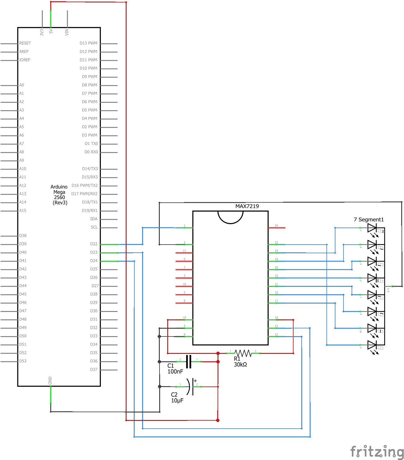

ich möchte mit einem MAX7219 ein 7-Segment-Display steuern.
Angeschlossen hab ich alles wie im Plan oben.
Displayangaben sind UF = 2.2V und IF= 20mA, daher der 30k Widerstand.

Beim messen der Spannung an den einzelnen Segmenten werden auch nur
0.43V angezeigt.

Anzeige mit gemeinsamer Kathode?
Anders, als die meisten anderen ICs, wünscht der MAX Anzeigen mit
gemeinsamer Kathode.
Ist der MAX7219 ein Original, oder eine Chinafälschung? Kann
funktionieren, muß aber nicht. Von 2. Wahl über umgelabelten Chips bis
zum Leergehäuse kann alles dabei sein.

hab mal die Funktion betrachtet und das Beispiel hier gefunden:
 * Now we create a new LedControl.
 * We use pins 12,11 and 10 on the Arduino for the SPI interface
 * Pin 12 is connected to the DATA IN-pin of the first MAX7221
 * Pin 11 is connected to the CLK-pin of the first MAX7221
 * Pin 10 is connected to the LOAD(/CS)-pin of the first MAX7221
 * There will only be a single MAX7221 attached to the arduino
LedControl lc1=LedControl(12,11,10,1);
Wenn ich den Schaltplan richtig lese so ist Pin13 an D23 (clock) und
Pin12 an D24 (Load) und Pin1 and D22 (Data).
Sollte es also dann nicht so heißen:
LedControl lc=LedControl(22,23,24,1);
und nicht
LedControl lc=LedControl(22,24,23,1);
Oder hab ich da etwas falsch verstanden? Ich selbst hab an die 100 von
solchen Dingern schon verbaut, die sind für kleines Geld aus China und
funzen ALLE!

Ich würde zu 99,99% die Software in Verdacht haben oder einen
Verdrahtungsfehler.
Ist das eine original Arduino-Lib und hast Du die Doku dazu gelesen und
verstanden?
Wenn es aber eine Lib eines anderen Users ist, weißt Du nicht, welche
Qualität die Lib hat.
Gerade Anfänger programmieren oft nach trial&error und nicht nach
Datenblatt, d.h. deren Libs sind nur sehr eingeschränkt nachnutzbar.
Schick mal den Display-Test Befehl an den MAX7221.

Meine Displays sind sicher mit gemeinsamer Kathode (gemeinsamer
Anschluss an GND, + über Vorwiderstand an die einzelnen Segmente -> LED
leuchtet).
Meine Anschlüsse hab ich nun an folgendes Script angepasst:

Funktioniert immer noch nicht..
Danach hab ich nur eine einzelne LED an den MAX angeschlossen, Anode an
SegA und Kathode an Dig0. Hat genauso nicht geleuchtet.
Dann hab ich die LED umgedreht nun blinkt sie. Mit Anode an Dig0 und
Kathode an SegA. Sollte doch eigentlich andersrum sein oder?
