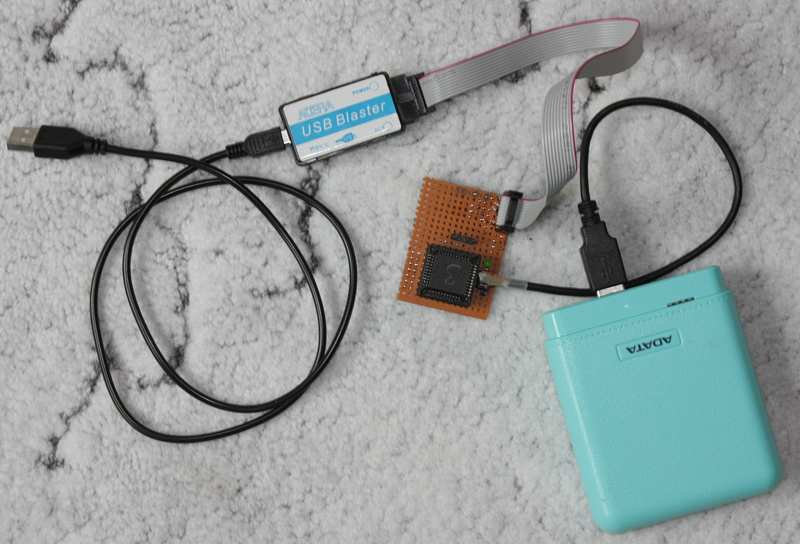

Ich hab so'n "China Böller C" (USB Blaster Rev.C) im Nachbau mit einem
STM32F101CB (an 3.3V) und einem 74HC244 Buffer (rote Platine).
Damit habe ich einen Altera MAX 7032 S (an 5V) programmiert. Es ist nur
ein CPLD in der Kette und es ist ein einfaches Stück Lochrasterplatine
mit 'nem PLCC44 Sockel an dem die ca. 30cm Flachbandkabel vom USB
Blaster gehen. 5V für den MAX7032S kommen von einem USB "Power Pack".
Da ich nur ein Projekt habe und der CPLD von mir danach vorerst nicht
neu programmiert wurde, fiel mir erst viele Monate später - also neulich
- auf, dass Quartus II 13.0 SP1 zwar den Chip noch erkannte aber nicht
mehr beschreiben wollte.
Es stellte sich heraus, dass im HC244 der Treiber für TDI defekt ist.
Hatte so'n lustig schwebenden Pegel.
http://joogn.de/a/def-HC244-Treiber.PNG
Da noch ein Gatter im 244 frei war, hab ich das einfach umverdrahtet und
siehe da, ich konnte den CPLD wieder programmieren... einmal o_0;
TDI, TCK und TMS haben bei erneuten Versuchen zu beschreiben, laut Oszi,
eigentlich akzeptable Pegel und Flanken. Was auffällt sind jedoch
"Überschüsse" von fast 1V und ein deutliches Übersprechen der High/Low
Wechsel auf +5V und GND. (auf meiner Platine hat der CPLD direkt an 3
von 4 Vcc Pins einen 100nF SMD Kondensator.)
Auf TDO tut sich nichts - außer Übersprechen. Ich kenn mich aber auch
nicht mit dem ISP Protokoll genügend aus, um zu wissen, ob der CPLD
antworten sollte. Bei einem "Device Check" gehts nie auf Low. Ich habe
noch ersatz 7032S, aber auch ein erster Austausch brachte keine
Änderung.
Ich werde den HC244 austauschen, aber wenn es den so leicht beschädigt
hat, liegt nahe, dass es einem neuen schnell ähnlich ergehen wird. Darum
bin ich für Tipps und Hinweise dankbar, wie es dazu kommen konnte? Da
laut Netz-Suche niemand sonst in der Welt dieses Problem zu haben
scheint, könnte ich wohl irgendwas 'falsch' machen...
OP #5202800
Lothar M. schrieb:
> 1. Unter Spannung gesteckt.
Welche Spannung? Vom Ziel (5V), vom USB Blaster (intern 3.3V wenn am
laufenden PC gesteckt) oder beide?
D.h. HC244 Austauschen und dann genau drauf achten.
Lässt sich das durch ein paar Bauteile "idiotensicherer" gestalten? In
meinem ByteBlaster Selbstbau waren noch zusätzlich 100 Ohm Widerstände
in Reihe von TDI, TDO, TCK und TMS oder dämpfen die lediglich
Signal-Reflexionen?
> 2. Versorgung der Zielplattform aus einer anderen Steckdose mit
> entsprechender Potentialverschiebung.
Die Sache mit der Masseschleife?
Wie gesagt, ich versorge den CPLD mit einem Akkupack.
> Verbinde GND der Zielplattform mit dem USB Gehäuse/Masse vor dem
> Einstecken des Programmers.
Dieses USB-Gehäuse wäre dann der PC? Der USB Blaster hat ein
Plastikgehäuse. Das äußere Metall der USB-Mini-B Buchse am Programmierer
ist mit seinem GND verbunden.
Gast #5203002
Beim Orginal USB-Blaster gibt's im Manual folgenden Hinweis:
To avoid damaging the USB-Blaster cable, first unplug the
cable from the 10-pin header on the target board before
unplugging the cable from the USB port on your PC.
was sicherlich dem Buffer geschuldet ist (bei dir 74HC244).
Das gleiche wird wohl auch für die Clone gelten, d.h.
wenn bei dir mal USB wegfällt (PC aus etc.) kann's für
die Buffer/Treiber evtl. gefährlich werden (hier TDI,
der wird doch vom CPLD getrieben?).
Ein zweiter Punkt, der aber bei dir ausgeschlossen ist
aber trotzdem nicht vergessen werden sollte:
Dein CPLD lässt sich ca. nur 100x programmieren, danach
ist das Flash "verbraucht". (bei mir war's bei einem
Xilinx XC9572xl so, da wurden nach einem Programmieren
nur noch die IO-Pins entsprechend gesetzt)
OP #5203397
Danke für die Antworten
> To avoid damaging the USB-Blaster cable, first unplug the cable from
>  the 10-pin header on the target board before unplugging the cable
Das hab ich schon ein paar mal gemacht. Mal rasch das USB Kabel am
Blaster abzuziehen ist verlockend. Aber da waren CPLD und HC244 jedoch
nie an 5V...
> was sicherlich dem Buffer geschuldet ist (bei dir 74HC244). Das
> gleiche wird wohl auch für die Clone gelten, d.h. wenn bei dir mal
> USB wegfällt (PC aus etc.) kann's für die Buffer/Treiber evtl.
> gefährlich werden (hier TDI, der wird doch vom CPLD getrieben?).
(TDO kommt vom PLD)
.. deshalb verstehe ich noch nicht, warum das den HC244 beschädigt?
Der HC244 "hängt" im Programmierer ohne Versorgungsspannung und kriegt
vom Controller darin bereits 3.3V Signale (wenn USB vom laufenden PC
angesteckt ist). Tristate wird im HC244 nicht genutzt, die -OE sind fest
auf GND. Wenn mein CPLD ohne Spannung ist, wäre das nicht einfach 'nur'
eine "Verlängerung" des USB Blasters - am gleichen GND Potential?
> Ein zweiter Punkt, der aber bei dir ausgeschlossen ist aber trotzdem
>  nicht vergessen werden sollte: Dein CPLD lässt sich ca. nur 100x programmieren
Ja, ist eine kleiner beiläufiger Satz versteckt im Datenblatt /-:
Wie war das bei Deinem Xilinx? Gab es dann eine Fehlermeldung?
Das "Verify" sollte dann nicht klappen, oder?
Ist das mit dem 3,3V Controller im USB-Programmierer und zum CPLD mit
einem "schwebenden" HC-Buffer für ggf. 2-6V überhaupt so eine wirklich
saubere Lösung?
Also, ich tausche den HC244 aus und halte mich brav an die Reihenfolgen.
Mal sehn, ob er dann länger hält.
Macht es Sinn, zusätzlich noch den Pull-Down an TCK und den Pull-Up an
TMS eizubauen, wenn nur ein CPLD in der Kette programmiert wird? Bzw.
100 Ohm Serien-Widerstände (wie beim ByteBlaster)?

Gast #5205468
J. O. schrieb:
Eventuell solltest du einmal die Spannung zwischen PC (mit Erde
verbunden) und dem USB Netzteil messen. Das wird sicherlich nicht
geerdet sein und hat deswegen zur Entstörung einen Kondensator eingebaut
(Stichwort: Y-Kondensator).
Allerdings wird damit die Masse des USB Netzteils auf 120V angehoben.
Die möglichen Ströme sind zwar relativ klein, aber vielleicht reicht das
ja schon aus um den 244 beim Einstecken des 10 poligen Kabels zu
beschädigen. Einfachste Abhilfe wäre das USB-Netzteil immer zuletzt
einzustecken.
OP #5205895
Was meinst Du mit USB-Netzteil?
Der USB-Blaster kriegt seine 5V vom PC. Intern arbeitet der mit 3,3V.
Der HC244 (im Blaster) bekommt seine 5V via dem 10-pol. Kabel. Gleiche
Spannung wie der MAX7032S braucht und das ist einfach nur ein 5V Akku
(nicht geerdet ;).
