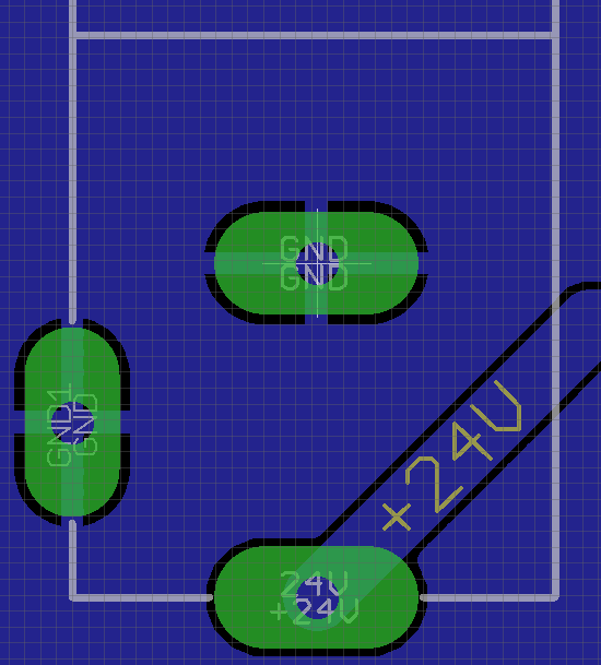

wir bekommen mehrere Platinen von unterschiedlichen Herstellern.
Auf den meisten Platinen ist eine DC-Buchse aufgelötet.
Derzeitig haben wir aber immer wieder bei der einen Platine das Problem,
dass uns bei der 3-poligen Buchse ein Lötpad ausreißt sobald ein
Netzteil eingesteckt wird. Bei anderen Platinen haben wir hier so gut
wie nie das Problem. Dort kann ich Kraft aufwenden wie ich möchte und
kriege es fast nicht rausgerissen.
Nun habe ich die Platinen miteinander verglichen. Beide besitzen 1
Layer, die Lötpads der Buchse sind genau gleich groß.
Dass die Löttemperatur zu hoch war schließe ich hier einmal aus.
Nur das Leiterplattenmaterial sieht anders aus.
Hier nun zur Frage:
Kann es sein, dass das Kupfer auf verschiedenen Materialien besser oder
schlechter hält? z.B. auf FR4 besser als auf FR2?
Werde dann erstmal schauen müssen welches Material welcher hersteller
verwendet hat, aber das wäre für mich die einzig plausible Lösung.
Grüße!

OP #5203304
danke für die Antworten!
Klar, am besten wäre es wenn die Buchse noch einen Bügel hätte der
ebenfalls angelötet wird, oder eben ein kleines Loch in der Platine wäre
und die Buchse einen kleinen "Nippel" hätte der sich dort befestigt.
Jetzt wird erst einmal abgecheckt welches Material verwendet wird und ob
der Fehler daran liegt.
Kurze Frage an die Leute mit Erfahrung:

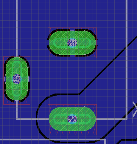

Würde es sinn machen, die Leitberbahn so zu vergrößern wie auf den
Bildern oben?
Platine1.png ist der derzeitige Stand, da hat das Pad ja keine große
Fläche und die Leiterbahn ist auch nicht die dickste.
Auf Platine2.png würde ich es abändern, dann hat das Gesamtpaket mehr
Fläche und würde ja mehr "aushalten".
Zudem noch eine Frage, ist es laut "Leiterplattendesign" erlaubt aus
einer breiten Leiterbahn in eine dünne zu übergehen?
z.B. aus einer 3,5mm in eine 2mm? Oder gibt es dort Ätztechnisch
irgendwelche Probleme?
Danke für eure Hilfe!
Gast #5203877
Nein, ist kein Problem. V.a. wenn du das mit 45° Ecken machst. Aber auch
mit 90° Ecken sollte das an sich kein Problem sein.
Früher beim Schwall-Löten bei Leiterplatten ohne Lötstopplack gab es
viele Regeln damit das Zinn so fließt wie es soll. Viele haben von ihnen
gehört und wenden sie immer noch an, obwohl es nur für dieses
Lötverfahren wichtig war.
Gast #5203901
Die Buchsen sind doch THT Bauteile.
Sind alle Bohrungen durchkontaktiert?
Wie reißen sie genau ab? Könnte es sein, daß die Buchsen die abreißen
nicht komplett in die Platine eingesteckt sind, sondern noch etwas Luft
haben und deshalb beim Einstecken des Steckers die Lötstelle und die
Leiterbahn von der Platine weggedrückt wird?
