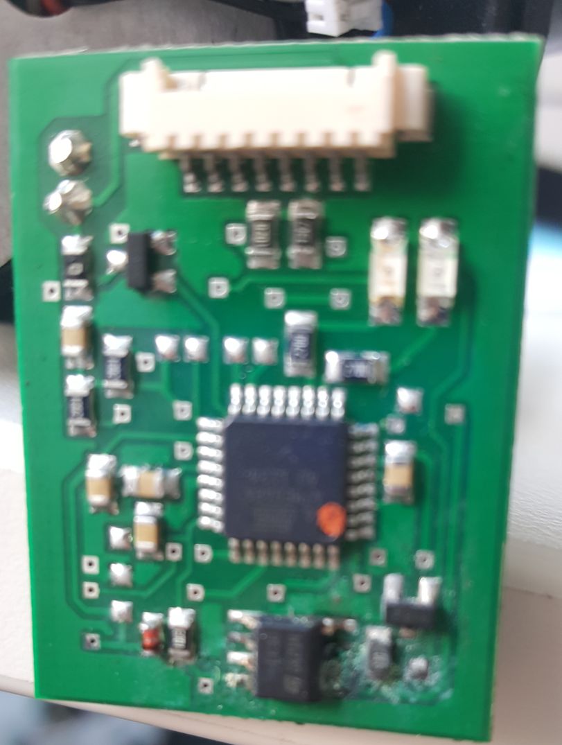

Mir ist vor etwa 14 Tagen ein Akku für eine Rems MiniPress kaputt
gegangen.
Das Ladegerät zeigt an das es den Akku nicht mehr laden kann.
Da ich Ursprünglich die Akkus tauschen wollte habe ich die "Verpackung"
aufgeschraubt um zu schauen was ich benötige.
Es war sofort erkennbar das nicht die Akkus selber defekt sind sondern
der Controller zum laden?.
Auch nach langer Google Suche konnte ich jedoch nicht herausfinden ob
man das Teil einzeln erwerben kann.
Angehängt findet Ihr ein Bild davon.
Der große Chip ist soweit ich es lesen kann ein ATMEGA8A - AU1134
Was auf dem kleinen steht kann ich nicht entziffern.
Kann mir eventuell jemand sagen wo man so etwas herbekommt?

Peter II schrieb:
> das bekommen ist nicht das Problem. Aber ein ATMEGA8A ist ein µP der ein
> Programm braucht, das lässt sich aber oft nicht auslesen. Das Bauteil
> selber bringt dir überhaupt nichts.
Ok sowas habe ich leider befürchte :-(

Zumindest der Widerstand unten rechts muss getauscht werden, die beiden
ICs tuns vielleicht noch, wenn sie zu identifizieren sind aber lieber
tauschen.
Mit Heißluft entfernen, Bauteile und PCB säubern, Pads überprüfen und
von Alt-Lötzinn befreien, neu verzinnen, wieder drauf

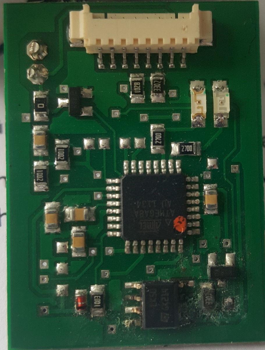

Ok Danke das werde ich wohl mal versuchen müssen. Du sagtest das sieht
nach Wasserschaden aus .. bleibst du auch mit dem neuen Bild dabei?
Die Maschine war nämlich kurz vorher verliehen.

Typ schrieb:
> Nach dem erst recht
Um das genauer auszuführen: Da ist zu 99,9% irgendeine Flüssigkeit
draufgekommen, der Verkrustung nach vermutlich irgendein zuckerhaltiges
Getränk.
Daraus kann man aber nicht mit Sicherheit schließen, dass das auch den
Defekt ausgelöst hat.
Die Verkrustung kann da auch schon seit 5 Jahren unentdeckt sein und
keine Probleme verursacht haben, das kann man optisch nur erraten.
Gast #5203855
Flüssigkeit ja, zuckerhaltig muss nicht sein, eher salzhaltig... Die
Verkrustungen dürften die Überreste der korrodierten Kontakte und
Leiterbahnen sein.
Man kann leider nicht wirklich erkennen, ob die Kontakte sich komplett
aufgelöst haben.
Google findet zu LK50 den ST LK115D50
(https://media.digikey.com/pdf/Data%20Sheets/ST%20Microelectronics%20PDFS/LK115xx30,33,50.pdf)
Spannungsregler, ob's der ist, müsste man am Pinout feststellen können.
Ich würde rechts unten den Widerstand und das IC ersetzen und ggf. die
Leiterbahnen restaurieren. Und natürlich gründlich reinigen.
Der andere graue Boller könnten die Überreste eines Vias sein. Da auch
noch mal nachmessen, ob das noch leitet und ggf. mit einem Draht
wiederherstellen.
