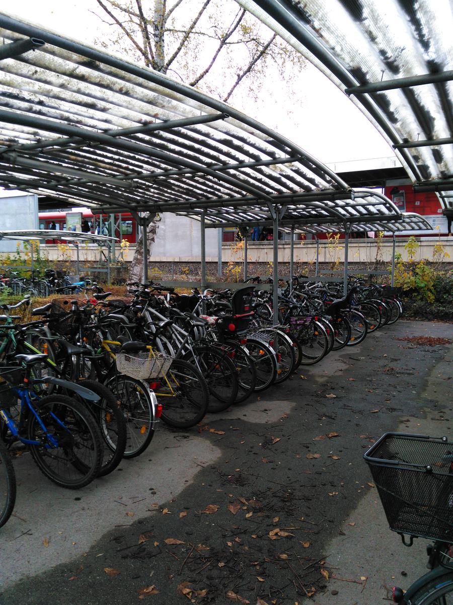

Ich möchte eine Anzeige entwickeln, mit der man sehen kann, wo noch
freie Stellplätze sind, ähnlich wie die in Parkhäusern, allerdings für

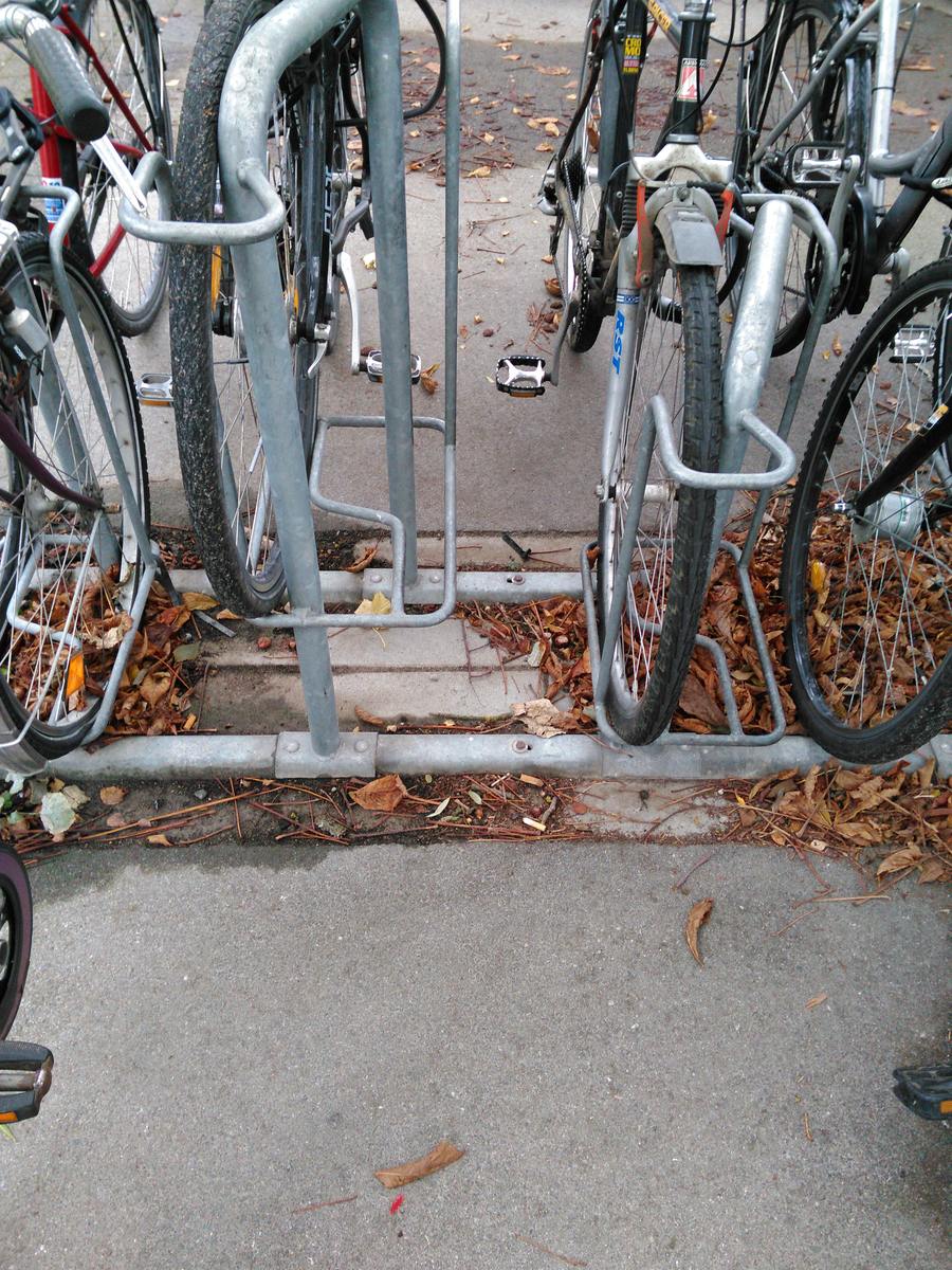

einen öffentlichen Fahrradparkplatz. Dort gibt es beidseitig benutzbare
Fahrradständer, in die man den Reifen stellt (siehe Fotos). Im
Normalfall hat der dann vorne und hinten Kontakt zum Fahrradständer.
Wie erkenne ich am besten, dass da ein Fahrrad steht?

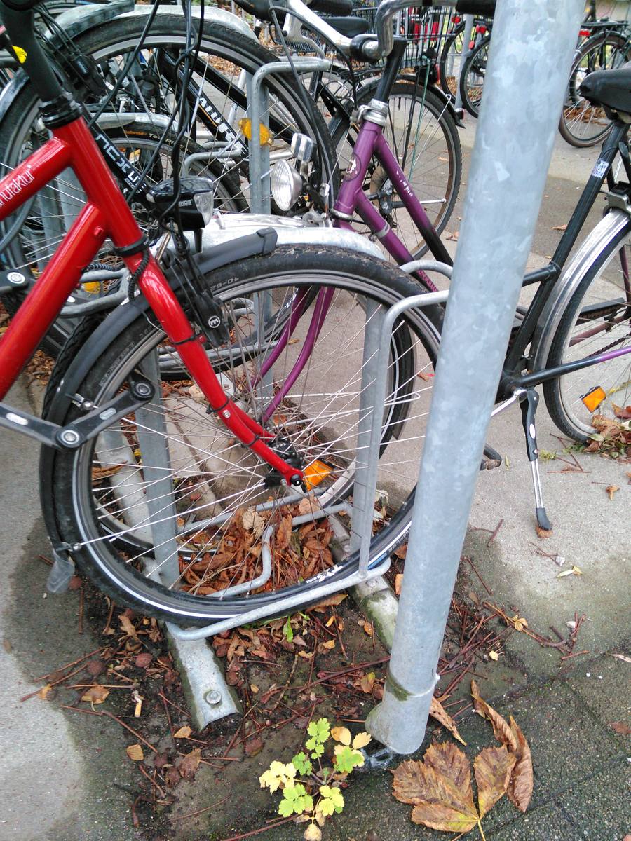

Ich glaube, das kannst du vergessen, weil jeder dritte sein Fahrrad
nicht in die dafür vorgesehene Schiene stellt. Manche Fahrräder passen
da auch nicht rein.

In der Mitte der Aufnahme für das Vorderrad eine gefederte Klappe
montieren, mit einem Schalter dran, wenn die nach unten gedrückt wird.
Eine Menge Aufwand, wofür?

und mache (ich) wollen gerne den rahmen anketten, nicht nur das mit
schnellspanner versehene vorderrad.
das hat zur folge, dass ich das vorderrad nicht in "die vorgesehene"
rille schiebe, sondern das rad komplett in den ständer, so das ich den
rahmen anketten kann.
