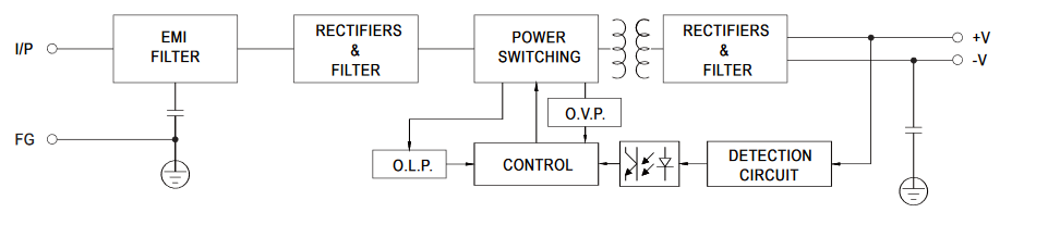

Ich benötige eine bipolare Stromversorgung mit +/- 15V. Kann ich dazu
zwei Schaltnetzteile (konkret: Mean Well LRS-35) in Reihe schalten,
sodass ich die Spannungen +15/0/-15V erhalte? Ich habe mir ein
Blockschaltbild des NT angesehen (siehe Anhang), offenbar ist 0V des
Netzeils kapazitiv mit GND (Erde/Gehäuse) verbunden, sodass also in
meinem Fall auch meine 0V und -15V kapazitiv verbunden wären. Sind damit
Probleme verbunden oder kann ich die Reihenschaltung so vornehmen?
Danke für alle Hinweise!

> Ich habe mir ein Blockschaltbild des NT angesehen (siehe Anhang),
> offenbar ist 0V des Netzeils kapazitiv mit GND (Erde/Gehäuse) verbunden,
> sodass also in meinem Fall auch meine 0V und -15V kapazitiv verbunden
> wären.
Das sollte in einem Netzteil sowieso sein. Und zwar mit eine solch
großen Kapazität, dass im Idealfall die Wechselstromimpedanz 0 Ohm ist.
Insofern ist diese Verbindung nicht störend.
> Sind damit Probleme verbunden oder kann ich die Reihenschaltung
> so vornehmen?
Nein und ja.
