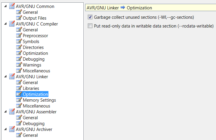

von M. G. (ixil96)
u8g2 schrieb:
>> Kannst du mir hierzu bitte genaueres sagen?
> Jedoch würden die nicht verwendeten Fonts im Flash-Speicher deines
> Controllers landen, wenn man dem Linker nicht sagen würde, dass eben
> diese nicht verwendeten Fonts weggelassen werden können. Genau das macht
> der Garbage Collector des Linkers.
Der Garbage Collector des Linkers ist bei mir aktiviert! (siehe Bild)
Optimierungsgrad des Compilers ist auf Optimze for size (-Os)
eingestellt.
Im Verzeichnis Libraries steht libm (Bild Lib_2).
Muss ich hier dem Linker noch etwas mitteilen?
Ach ja, so sieht mein benutzer Speicher nach dem Compilieren aus:
Program Memory Usage   :  7222 bytes   88,2 % Full
Data Memory Usage   :  490 bytes   47,9 % Full

von M. G. (ixil96)
Jack schrieb:
> Damit der allseits beliebte gcc und gnu ld das machen muss man ihnen mit
> den erwähnten Flags -ffunction-sections -fdata-sections und
> -Wl,--gc-sections unter die Arme greifen.
> Ob die Flags nun im gcc Spec-File steht, man es auf der Kommandozeile
> oder wo auch immer angeben muss, hängt leider davon ab wer wie den GCC
> gebaut hat.
Kannst du mir bitte sagen, wie ich das in AtmelStudio7 genau machen muß?
von Stefan K. (stefan64)
Ich glaube nicht, dass Du etwas falsch machst. Ausser: Du benutzt
einfach einen mc mit einem viel zu kleinen Flash-Speicher.
Der von Dir benutzte Font hat eine Größe von 7816 Bytes, da passt nicht
mehr viel Programm daneben ins Flash:
https://github.com/olikraus/u8glib/wiki/fontgroupoldstandard
Wie Du in o.g. Liste siehst, gibt es auch reduced Fonts, die nicht alle
Zeichen beinhalten und entsprechend kleiner sind. Teste mal mit osr18n,
da sind nur Zahlen und Rechenzeichen drin, der hat nur 613 Bytes.
Nochmal:
Mit einem so kleinen Flash wirst Du bei einem Graphik LCD niemals auf
einen grünen Zweig kommen. Die einzig denkbare Lösung wären ev.
intelligente Displays wie Nextion o.ä.
Viele Grüße, Stefan
von M. G. (ixil96)
Ich verwende nun einen ATMega328 -> damit funzt es :-)
