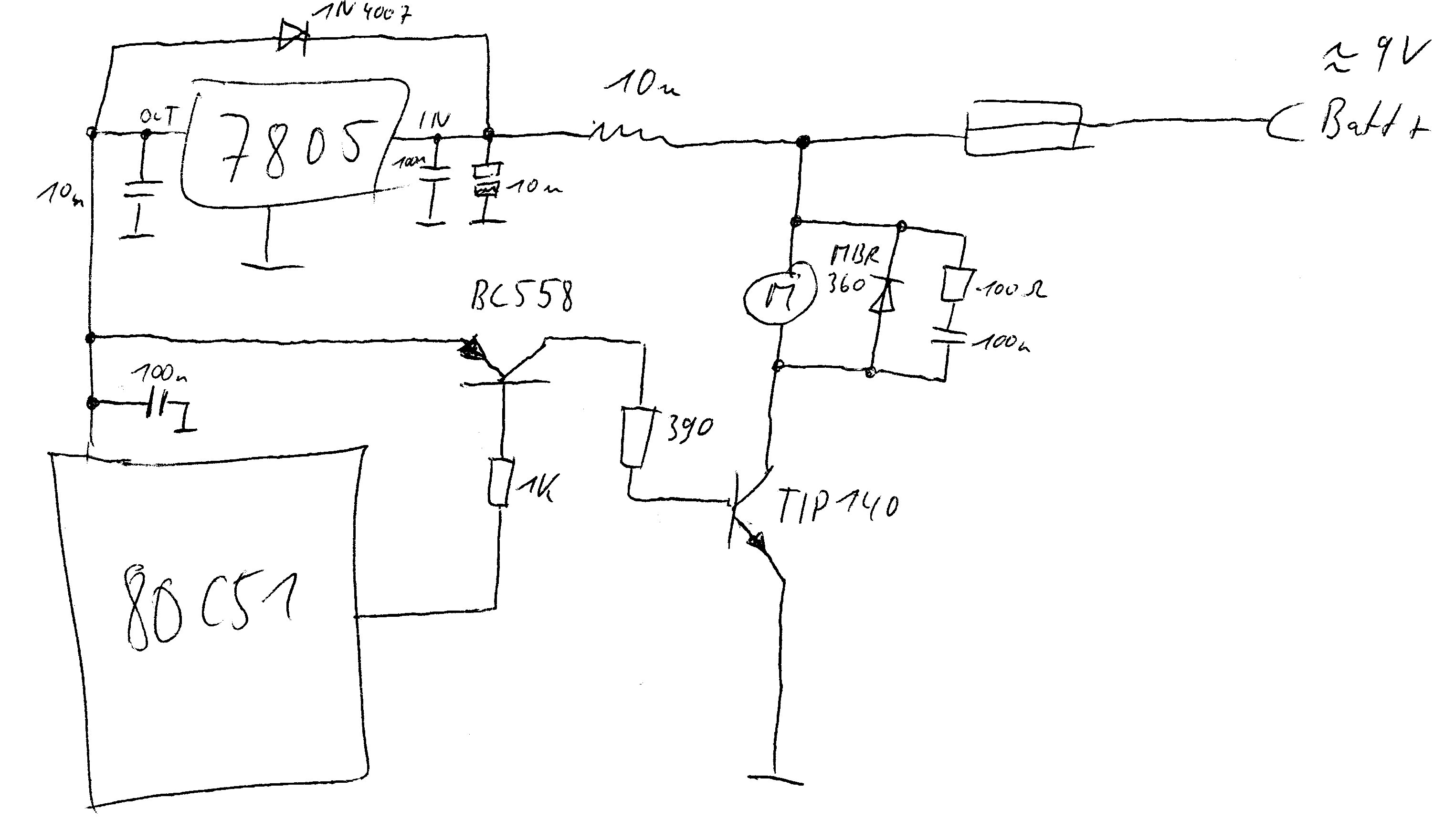

von Scales O. (scales)
das RC-Glied lass ich dann erstmal weg, das kapier ich noch nicht
wirklich kann man ja später noch einbauen
brauch ich den 10uH vor dem Mikrocontroller auch, wenn ich da schon
einen Festspannungsregler davor habe?
unter welchem Namen werden denn die Freilaufdioden verkauft?
unter "Freilaufdiode" oder "Schutzdiode" kann ich bei Conrad nichts
finden,
oder sind das normale Diode?

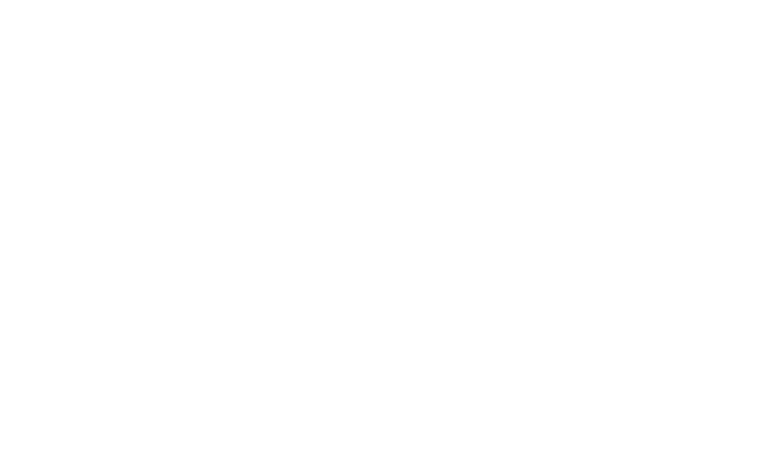

im Anhang steht wie ich die Freilaufdiode anschliesen würde
stimmt das so?
von Der T. (Gast)
Auf dem Bild kann man ehrlich gesagt garnix erkennen! ;)
Wenn du das RC-Glied und die Entstördrossel weglässt, kann es passieren
das der µC macht, was er will. (trotz dem 7805) ;)
Gibt dann immer ganz lustige Fehlerbilder.. :)
Wenn du den Motor nur in eine Richtung einschalten willst, reicht eine
normale, schnelle Diode aus. (ich würd eine MBR360 nehmen)
PS: Vergiss nicht die 100nF am uC! ;)
Gruß,
Techniker
hab das Bild jetzt doppelt so groß gemacht, jetzt sollte man es
erkennen
was meinst du mit "Entsördrossel"?
was denn nun? eben warns noch 10uF
von Der T. (Gast)
Mir sind da gleich mehrere Dinge aufgefallen, warum dass so nicht
funktionieren wird! ;)
1. Die Freilaufdiode hast du mit einem Stückchen Draht
kurzgeschlossen.
2. Der Motor wird nie mit voller Leistung drehen
usw...  ;)
Im Anhang eine kl. Skizze, was ideal wäre... :)
Gruß,
Techniker
dazu hab ich n'paar Fragen:
- sind die Kondensatoren in nF, oder uF angegeben? (kann ich nich
lesen)
- was ist das für ein Kasten hinter der Batterie?
- was bedeuten die Wellenlinien links von dem Kasten?
- kann ich statt der 1N4007 auch eine MBR360 nehmen? (davon hätt ich
schon welche)

von Der T. (Gast)
"sind die Kondensatoren in nF, oder uF angegeben? (kann ich nich
lesen)"
Danke für die Blumen ;)
Also: Bis auf den 10µF rechts neben dem 7805 sind alle Anganben in nF.
"was ist das für ein Kasten hinter der Batterie?"
Meinst du die Sicherung oder die Anschlussklemme? Hä? :)
"was bedeuten die Wellenlinien links von dem Kasten?"
Ok - du meinst die Sicherung! :-D
Die Wellenlinien sollen die 10µH-Drossel darstellen.
"Kann ich statt der 1N4007 auch eine MBR360 nehmen? (davon hätt ich
schon welche)"
Falls du dich jetzt nicht verschrieben hast und du über den 7805
anstatt der 1N4007 eine MBR360 einsetzen willst, so kannst du das
natürlich machen. Sie ist hald dann gut überdimensioniert, was aber
nichts macht.
Oder meintest du anstatt der MBR360 beim Motor eine 1N4007?
Das wäre natürlich weniger toll, da eine 1N4007 ziemlich langsam ist
und zudem nur 1A aushält. Kann, aber muß nicht gutgehen.. :-/
Gruß,
Techniker

von Der T. (Gast)
Kurz gesagt: Ja, die müssen so klein sein! ;)
Ausführlich: Zum einen steht im Datenblatt vom 7805, dass die
kapazitive Last am Ausgang nicht zu hoch sein darf. Ist die Kapazität
jedoch zu gering kann er sich "hochschaukeln".
Zum anderen brauchen ALLE Digital-ICs sogenannte
Entkoppelungskondensatoren, die den schnellen benötigten Energievorrat
beim "schalten" der Gatter liefern. Erfahrungstechnisch haben sich
100nF bewährt. Sind diese Kondensatoren zu groß, ist zwar Energie
genügend vorhanden, kommt aber zu langsam aus dem Kondensator "raus",
was undefinierte Zustände bei den Digital-ICs hervorrufen kann!
Nochwas zur Bauteilplatzierung:
Die Entkoppelungskondensatoren MÜSSEN UNBEDINGT SO NAH WIE MÖGLICH an
die Versorgungs-Pins der ICs ran, für die Sie gedacht sind!
PS: Hast du mitgezählt, wieviele Fehler du bisher gemacht hättest?
Deshalb ist es hald wichtig am Angang ersteinmal Gundlagen
durchzupauken, sonst entsteht nur ein Chaos und haufenweise
Scheinfehler! :-)
Gruß,
Techniker

Ausser dem TIP140/142 weiß ich momentan keinen. (Ist mein absoluter
Darlington-Favorit g)
Gruß,
Techniker

von Der T. (Gast)
Wieso mit 0 schalten?
Sowas löst man doch dann per Software. Ist viel einfacher!
Gruß,
Techniker
von Der T. (Gast)
..abgesehen davon, schaltest du ja mit 0 = Low! ;)

von Der T. (Gast)
Du fragtest doch nach PNP-Typen!
Da ich in meiner Skizze den Hilfs-Transistor schon mit BC558 betitelt
hatte, dachte ich du willst noch eine Leistungsstufe aufbauen bei dem
der Transistor "oben" ist und die Last an Masse hängt.. :)
Was meintest du dann mit PNP-Typ? :)
Gruß,
Techniker

von Der T. (Gast)
Guckst du Posting: 14.05.2006 16:21 ;)
Der Komplementärtyp dazu wär der TIP145.
Aber wofür brauchst du den dann? :)

von Der T. (Gast)
Jep, mit dem TIP145 geht es im Prinzip genauso. Da ist hald nur alles
andersrum.. ;)
Bei den 8051'er ist jedoch die oben genannte Lösung die eindeutig
bessere, da diese Controller nur nach Masse wirklich Strom aufnehmen
können! :)
Werd mal suchen, wo ich meine Unterlagen hinversteckt habe. Ich melde
mich dann wieder, wenn ich was für dich habe.
Gruß,
Techniker
