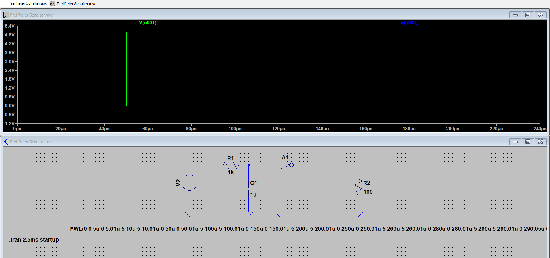

ich habe folgende Spice-Schaltung aufgebaut, um eine Entprellung eines
Schalters zu simulieren.
Die Spannung soll quasi das Prellen des Schalters simulieren,
Zeitkonstante ca. 2ms.
Der grüne Verlauf zeigt diese Spannung, die blaue Linie die Spannung
hinter dem Trigger (auszugsweise).
Was mich nun stört ist, dass, sobald eigentlich der "Schalter"
geschaltet wird, der Schmitt-Trigger es nicht mitbekommt.
Ich sehe das doch richtig, dass er eigentlich ab diesem Zeitpunkt, an
der geschaltet wird und das Prellen beginnt, eine Änderung vollziehen
sollte.
Mache ich einen Denkfehler?
Vielen Dank für eine Antwort
> sollte.
Nein, das siehst du falsch.
Du schaust dir ja den Ausgang vom Schmitt-Trigger an und der schaltet
erst, wenn am Eingang die Schwelle über-/unterschritten wird. Bei dem
RC-Glied 1k/1µ ist die Zeitkonstante 1ms, du schaust dir aber nur 240µs
an und dein Eingang wechselt sehr schnell (~ <50µs). Der 'Schalter' muss
also mindestens 2...3ms auf HIGH/LOW bleiben, bis der Ausgang
umschaltet.
Die Schaltung tut also, was sie soll: sie unterdrückt das Prellen.
