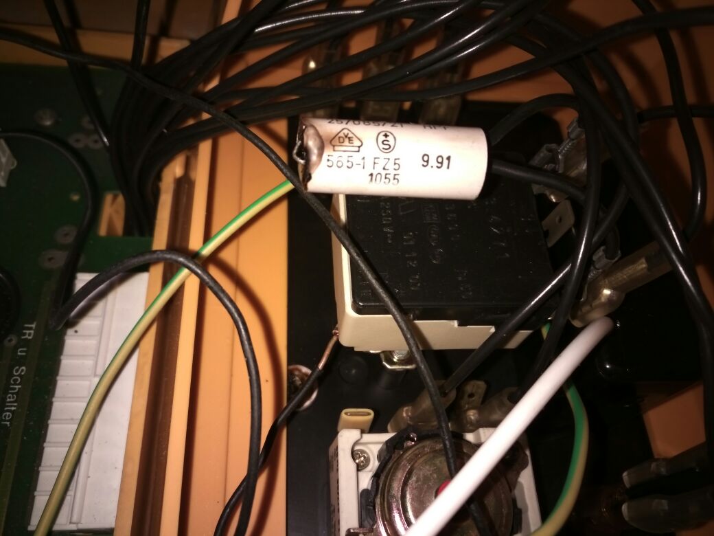

Wo bekomme ich den. Ich habe mir schon den Wolf gesucht. Er ist in einer
Heizung am Temperatur Fühler.

wenn du nichts findest, könnte man ihn auch aus einen X2 Kondensator +
Widerstand nachbauen - den Schaltplan ist ja drauf.
Aber was macht das ding an einem Temperaturfühler?

von Klaus R. (klara)
Ich glaube eher das es ein Bi-Metallschalter ist und so zum Funken
löschen dient. Also bitte nicht einfach weg lassen.
mfg Klaus

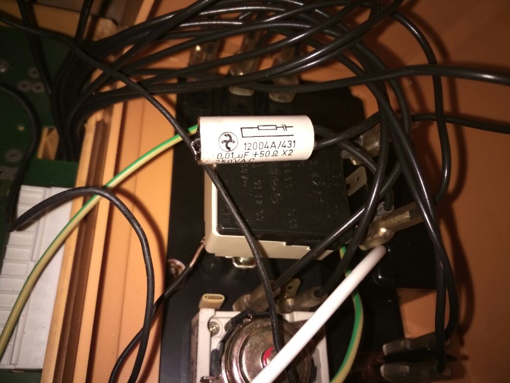

von Karl B. (gustav)
Bitte noch ein Foto von der anderen Seite, falls möglich.
(Eventuell findet sich so etwas Vergleichares noch in meiner
Bastelkiste.)
Abmessungen ca. 43 x 18 mm
ciao
gustav

von ritschi (Gast)
Also, ich habe jetzt selber mal nachgesehen. Der Kondensator ist beim
wahlschalter der Temperatur Einstellung dran, nicht am Fühler. Der Tipp
mit x2 und 47 Ohm war mehr als Gold wert. Heizung läuft wieder.
Vielen Dank an alle für die Anregungen und Eure Hilfe.
Ich habe noch ein weiteres Foto angehängt.
ritschi schrieb:
nach dieser Bezeichnung auf der Rückseite suchte ich.
565-1 FZ5
Die Suchmaschine spuckt auch Kondensatoren mit Widerstand aus, aber das
sind Entladewiderstände, die parallel zum Kondensator geschaltet sind,
hier also nicht richtig sind.
Da es ja ein klassischer Snubber ist, die Last nicht induktiv, ein
Vorhandensein eines geringen Reststroms auch im abgeschalteten Zustand
keine Probleme bereiten dürfte, braucht man sich nicht sklavisch an die
exakte Dimensionierung zu halten. Ja, es wurden aus Platz- und
Kostengründen früher eher zu kleine als zu große Werte verbaut. (Baujahr
1991 laut Aufdruck.)
Falls Interesse an meinem Snubber besteht, kannst Du mir eine PN
zuschicken.
Vielen Dank
OK, aber mit Kond. wird der Kontakt geschont. Man darf nicht vergessen,
dass es gerade die Thermostat-Bimetaller sind, die gerne zum Schmoren
neigen, wenn ohne Kond. beschaltet.
ciao
gustav
