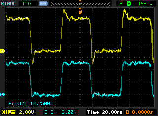

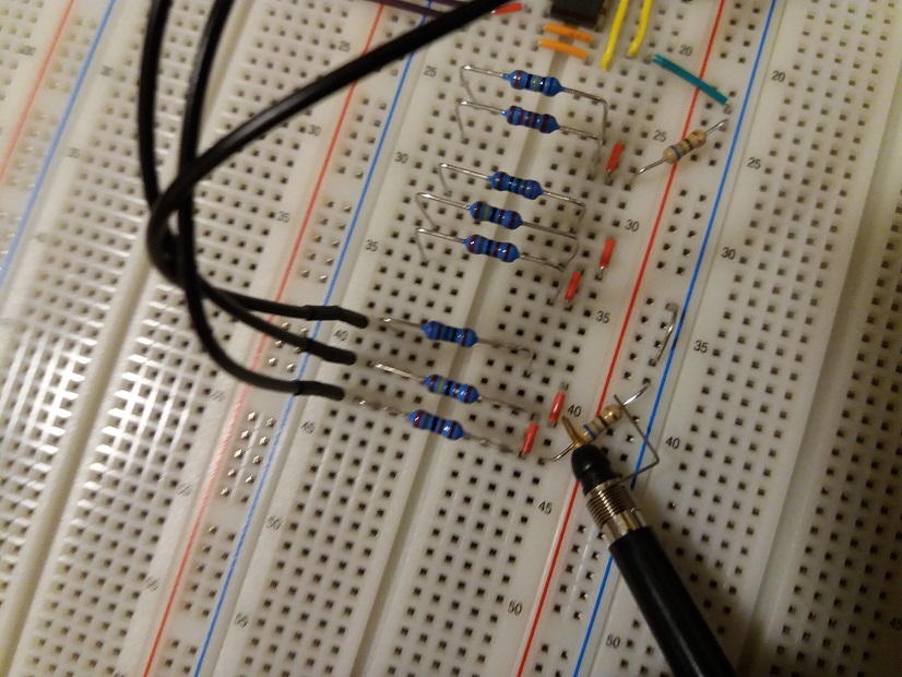

Ich habe mein neues DSO angeworfen und an einem Steckbrett-Aufbau
herumgemessen. Es scheint heftige Überschwinger (vor allem beim Takt) zu
geben, die ich mir nicht so recht erklären kann. Ich habe den Tastkopf
an dem 1kHz-Anschluss auf ein sauberes Rechtecksignal abgeglichen
(sowohl bei 1x als auch 10x vor dem Messen).
Die Verbindung vom Taktgenerator zum AVR scheint mir nicht sehr lang zu
sein, und auch die Masseleitung ist kurz gehalten. Habe ich mich
vielleicht vermessen ?
Der AVR gibt eine 3-Bit-Folge von 000 bis 111 aus, das geht durch den
74HC244-Puffer und kommt auf den R2R der mit etwa 70 Ohm gegen Masse
geht.
Cordon Bleu schrieb:> Es scheint heftige Überschwinger (vor allem beim Takt) zu geben
Das ist kein Wunder; so ein Steckbrett ist von einer ideal und sauber
aufgebauten Schaltung weit entfernt; Du hast zwar Abblockkondensatoren
für die Versorgungsspannung eingebaut, aber zwischen denen und den
Versorgungsspannungsanschlüssen der Bauteile ist viel Draht und viele
Federkontakte.
Wo hast Du die Masseleitung Deines Tastkopfs angeschlossen?

Tastkopf mit üblichem Krokoklemmenkabel? Die Überschwinger bei 18 MHz
und 9 Mhz kommen möglicherweise daher.
Zieh dieses Massekabel raus, ebenso die vordere Tastkopfabdeckung, so
dass der blanke Teil der Tastkopfmasse zum Vorschein kommt. Nun
schliesse diese Tastkopfmasse so kurz wie möglich an den Masseanschluss
des Osz/ICs an, aus dem das Signal kommt. Wenn für den Tastkopf keine
entsprechende Kontaktfeder vorhanden ist, ggf. Blankdraht rumwickeln,
irgend sowas.

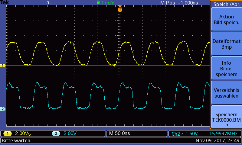

Wobei auch der Tastkopf selbst eine Rolle spielen kann. Oben der bei
einem älteren 100 MHz Rigol mitgelieferte Tastkopf, unten ein Testec.
Gleiches Signal, direkte Masseanbindung ohne Kabel.
Cordon Bleu schrieb:> Ich habe mein neues DSO angeworfen und an einem Steckbrett-Aufbau> herumgemessen. Es scheint heftige Überschwinger (vor allem beim Takt) zu> geben, die ich mir nicht so recht erklären kann.
Der geringe Ausgangswiderstand des Taktgenerators bildet zusammen mit
der Induktivität der Verbindungsleitung und der Eingangskapazität des
daran angeschlossenen Tastkopfes ein RLC-Netzwerk (gedämpfter
Schwingkreis).
Um Überschwinger zu minimieren kann u.a. der ohmsche Anteil des
RLC-Netzwerkes vergrößert werden, indem am Ausgang des Taktgenerators
ein entsprechender Serienwiderstand (mit >=100Ohm testen) eingebaut
wird.

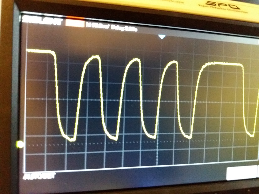

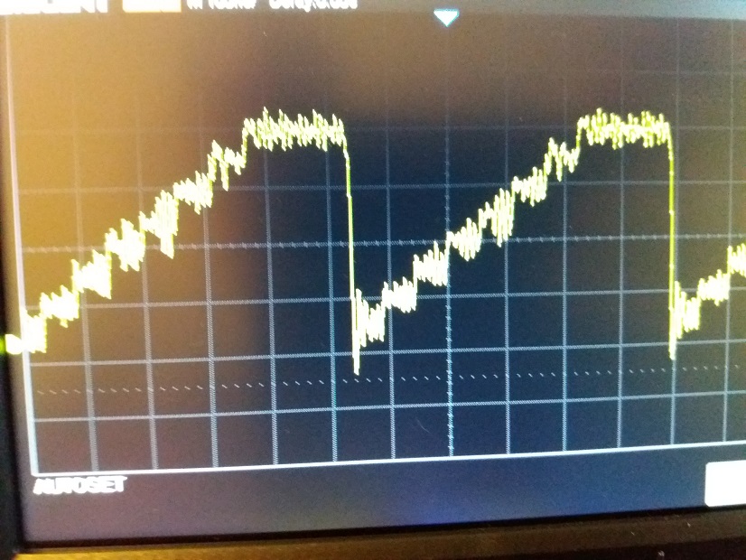

Die 2 Messungen am R2R-Netzwerk erfolgten im 1x-Modus des Tastkopfes!
Ich habe da nochmal im 10x-Modus gemessen und es waren tatsächlich
schöne eckige Treppen (mit Überschwingern und Störspitzen) zu sehen.
Aber 0,7V (in 8 Stufen aufgeteilt) über einen 10x-Tastkopf zu messen
scheint mir etwas ungünstig.
Weiss vielleicht jemand was das für kleine Spitzen sind, die man im
Signal (9 MHz) am R2R sieht ? Wird da irgendein Radiosender empfangen ?
Es müssten ja über 100MHz sein.
Übrigens ist es dieses neue Siglent SDS1202X-E DSO. Wie es aussieht sind
die Tastköpfe im 1x-Modus nicht sehr geeignet für höhere Frequenzen,
weil das Signal soetwas wie eine Kondensator-Ladekurve abbekommt.
Cordon Bleu schrieb:> Die 2 Messungen am R2R-Netzwerk erfolgten im 1x-Modus des Tastkopfes!> Ich habe da nochmal im 10x-Modus gemessen und es waren tatsächlich> schöne eckige Treppen (mit Überschwingern und Störspitzen) zu sehen.>> Aber 0,7V (in 8 Stufen aufgeteilt) über einen 10x-Tastkopf zu messen> scheint mir etwas ungünstig.hust Also meine Tastköpfe (Mitgeliefert von Rigol) sind im 1x Bereich
nur bis 35MHz spezifiert. Da ist es kein Wunder, dass dein 18MHz Signal
nicht mehr besonders rechteckig ist. Vielleicht mal vorm Messen ins
Datenblatt/Anleitung vom Messgerät schauen? ;-)

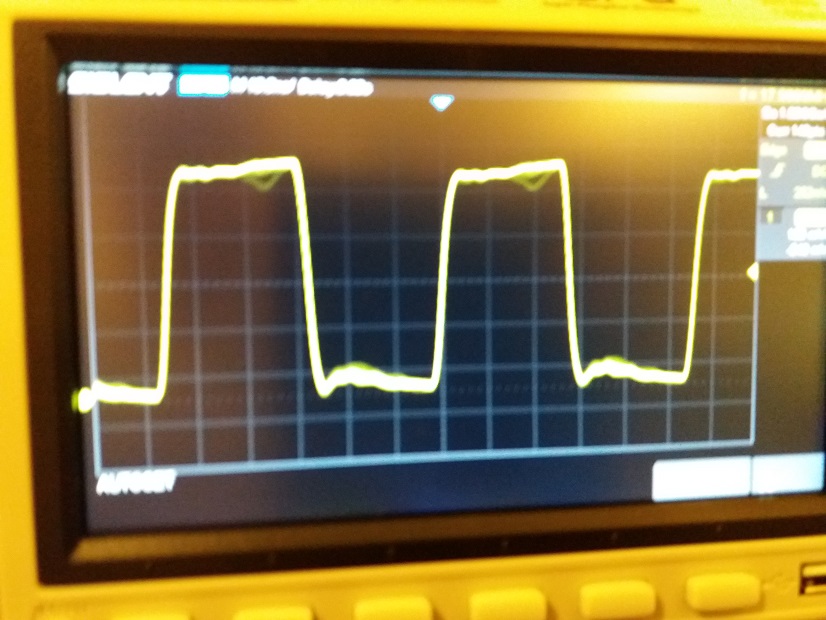

Cordon Bleu schrieb:> Weiss vielleicht jemand was das für kleine Spitzen sind, die man im> Signal (9 MHz) am R2R sieht ?
Durch die Signalflanke hervorgerufene gedämpfte Oszillation.
Liest du auch ab und zu mal die Antworten?
> die Tastköpfe im 1x-Modus nicht sehr geeignet für höhere Frequenzen,> weil das Signal soetwas wie eine Kondensator-Ladekurve abbekommt.
Genau das ist es auch. Im 1x Modus stellt das Tastkopfkabel eine für
höhere Frequenzen mörderische Kapazität dar. Steht auch garantiert
irgendwo im Handbuch.

Auf jeden Fall habe ich schnell neu gemessen und Fotos gemacht, denn ich
glaube ich habe es nicht richtig beschrieben. Übrigens sieht das "18MHz
Rampe im 10x Modus"-Signal etwa genauso aus wenn man es durch ein
VGA-Kabel jagt das (erst am anderen Ende) mit 70 Ohm terminiert ist. Ich
hoffe dass diese komischen Störungen auf den Rampen einen Mittelwert
bilden - immerhin soll das ja an ein VGA-Empfangsgerät gehen.
Cordon Bleu schrieb:> hoffe dass diese komischen Störungen auf den Rampen einen Mittelwert> bilden
Abgesehen davon, dass der Steckbrett-Aufbau ebenso dazu beitragen kann,
entsteht das Ringing beim 9 MHz Rechteck überhaupt erst durch den
Tastkopf.
> Es schien mir aber eine konstante Frequenz zu haben
Sowas soll bei Oszillationen schon vorgekommen sein.

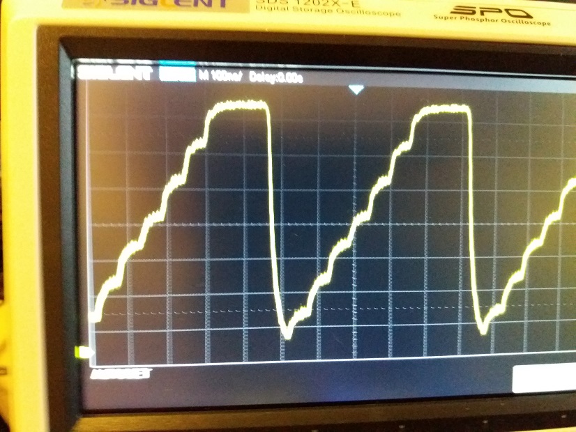

Habe ich dann keine Möglichkeit die reale Signalform meiner Schaltungen
anzusehen, weil der Tastkopf im 10x-Modus immer überschwingt ?
Cordon Bleu schrieb:> Habe ich dann keine Möglichkeit die reale Signalform meiner Schaltungen> anzusehen, weil der Tastkopf im 10x-Modus immer überschwingt ?
Wurde schon geschrieben, zum Beispiel hier:
Beitrag "Re: DSO-Messungen plausibel ?"Beitrag "Re: DSO-Messungen plausibel ?"
Genau genommen kannst nie das reale Signal ansehen. Erstens wird das
Signal durch die Messung verzerrt, zweitens siehst du auf dem
Oszilloskop immer nur eine annähernde Repräsentation.

Das eine solche Probe auf das R2R Netzwerk einigen Einfluss hat sollte
klar sein. Wenn man hohe Impedanz mit bester Genauigkeit verbinden will,
landet man bei FET-Probes, und die sind recht teuer.
Aber in deinem Fall sollte es ausreichen, wie schon erwähnt die
Masseverbindung zu optimieren.
Danke für die Empfehlung der Masse-Feder!
Ich habe es gleich ausprobiert und es hat sich tatsächlich etwas
verbessert.
Ich hätte nicht gedacht dass bereits die kurze Masseleitung zur
Krokoklemme soviel ausmacht.
