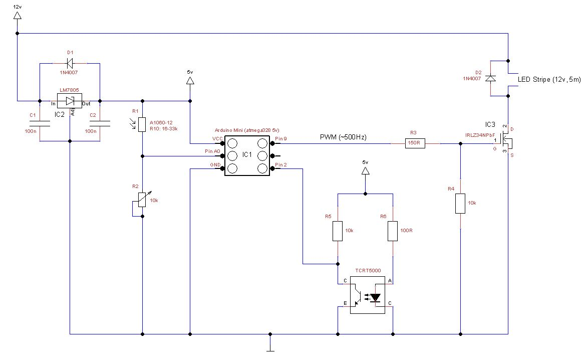

ich bastle mir aktuelle eine LED-Beleuchtung für meinen Schrank, mit
µC-Steuerung (Arduino) für das umgebungslichtabhängige Dimmen von
LED-Stripes, welche im Schrank verbaut sind. Die Erkennung (Schranktüre
offen/zu) erfolgt mittels Lichtschranke (TCRT5000).
Hier angehängt die Schaltung, welche mit meinem simplen Code bereits
wunderbar läuft. Frage an die Experten: ging dennoch was Wichtiges
vergessen? Oder müsste zum Schutz eines verbauten Bauteils zusätzlich
etwas beachtet werden? So ist mir bspw. nicht klar, obs die D2 beim
LED-Stripe (12V, ca. 4A bei 5 Meter) wirklich benötigt. Auch R3 sei
nicht zwingend nötig, liest man immer mal wieder hier. Aber lieber was
zuviel als zuwenig, die Schaltung soll ja auch nach Jahren noch ihren
Dienst verrichten...
PS: der Einfachheit halber ist der Arduino (Pro mini 328P) als IC1
gezeichnet, dargestellt nur mit den tatsächlich beschalteten Ports.

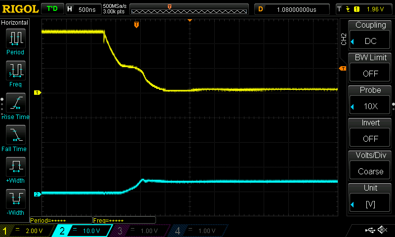

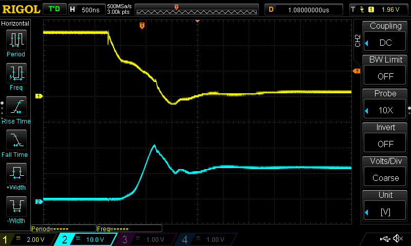

Im Zusammenhang mit der D2 eine weitere Frage: Wenn ein nur 20cm langer
LED-Stripe an der Schaltung hängt, sieht der Spannungsverlauf auf meinem
Oszi ganz ok aus (grüne Kurve beim Gate, hellblaue Kurve beim Drain
abgegriffen, beides am MOSFET (IC3)). Wenn aber der 5m LED-Stripe dran
hängt, liegt beim Schalten des MOSFET am Gate kurzzeitig knapp -1V, und
am Drain dafür knapp +22V! Wird D2 weggelassen, sind die Werte noch
extremer (ca. -1.5V resp. +25V). Ich kenne mich hier zu wenig aus um
sagen zu können, ob diese Werte (mit oder ohne D2) den MOSFET oder was
anderes mit der Zeit zerstören. Wie kriege ich die Spannungsspizen weg -
sofern überhaupt nötig?!

Gast #5204154
Ich hätte da einen Mikroschalter zur Tür_auf --> Tür_zu Erkennung
genommen.
Helligkeit dann mit LDR und ein paar Transistoren.
Dafür brauchts kein uC.....
Warum setzt man(n) heute für alles einen uC ein?
Analog tuts auch und ist unanfälliger.
OP #5204178
Teo D. schrieb:
> Miss mal mit Oszi GND direkt an Source des Transistor!
Damit ichs richtig verstehe: Tastkopf direkt an Gate, GND direkt an
Source?
-> So sieht das ganze beim 5m Stripe nicht wirklich besser/anders aus...
Sind die Spannungsspizen denn gefährlich für den MOSFET?
Weils Spass macht. Habe 4 Schränke nebeneinander, d.h. der rechte Teil
der Schaltung gibts mind. 4 Mal.
