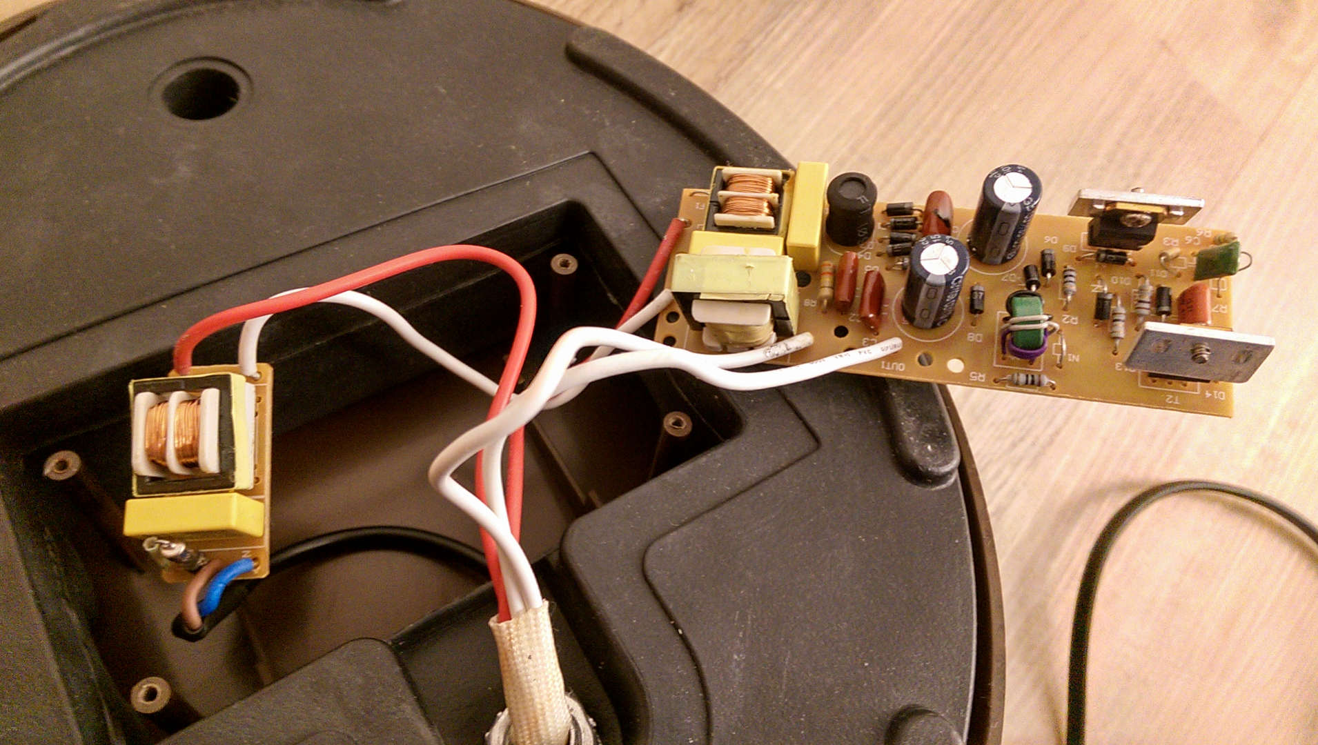

Hallo allerseits,
ich versuche einer Stehlampe, welche ein Leuchtmittel mit GX10q-Sockel
betreibt (Tageslichtlampe) ein zweites Leben einzuhauchen und zu
reparieren. Das Leuchtmittel ist eine Kompaktleuchtstoffröhre mit 4
Anschlusspins.
Leider sind keine "offensichtlichen" Fehler zu finden. Also kein
Kabelbruch, verkohlte Bauteile oder ähnliches.
Im Ständersockel habe ich zwei Schaltungen vorgefunden (s. Foto). Das
schwarze Kabel unten links führt zur Steckdose. Auf der kleinen Platine
links finde ich eine Feinsicherung, eine Kondensator und einen Trafo.
Die rote Ader führt in der Lampe nach oben zu dem Ein/Aus-Schalter und
kommt dann als die andere rote Ader wieder zurück. Die beiden weißen
Adern der rechten Platine führen zum GX10q Sockel.
Im oberen Lampenteil (kein Foto dazu) führen jene weißen Adern auf den
GX10q sockel auf jeweils einen Kontakt der beiden Heizwendeln; die
anderen beiden Anschlüsse, sind über ein Bauteil in einem
Schrumpfschlauch, was sich wie ein Kondensator anfühlt, miteinander
verbunden (sprich die beiden Wendeln sind über das Bauteil verbunden).
Ich habe bereits die Feinsicherung und den Schalter auf Durchgang
geprüft. Die Heizwendeln des Leuchtmittels und sämtliche Verbindungen.
Das Bauteil am Sockel hat keinen Durchgang und misst 5,5nF mit dem
Multimeter.
Ich stehe etwas auf dem Schlauch, da ich auch die Funktionsweise des EVG
nicht komplett kenne. Was kann ich noch messen/untersuchen? Wie komme
ich wieder zu einem leuchtenden Ergebnis?
Grüße!
Gast #5205928
Ein neues Leuchtmittel habe ich- aber wenn die Glühwendeln noch intakt
sind, dann sollte es doch eigentlich auch zünden, oder?
Danke für den Tipp mit den Transistoren. Ich werde die beide mal
durchprüfen und ggf. Ersatz einlöten. Die Aufschrift der Transistoren
lautet
  13005A
  G40MK VW
  CHN 148
Google/Reichelt findet den "MJE 13005" dazu. Muss ich noch prüfen, ob
das hinhaut.
Widerstände prüfe ich auch mal durch. Soweit das in Schaltung möglich
sein wird.
Mal so eine ganz blöde Idee, die mir mal kam: Wenn das alles mit dem EVG
nicht so recht hinhaut- könnte man nicht einfach die Verkabelung ändern
und Drossel und Starter einbauen? Also aus dem EVG ein KVG machen- das
ist technisch viel einfacher und das einzige was da auf Dauer kaputt
geht ist hin und wieder der Starter. Wäre das technisch möglich? Wie
müsste ich die Drossel auslegen?
#5205993
MJE13005 würde passen, ja. Die Schaltung ist ja nicht kompliziert,
müsste sich also einfach prüfen lassen. Vll ist es aber auch einfach ein
wackeliger? Wenn die Kabelage  Stecker  ... genau so ranzig sind, wie
die Platine, dann...

Gast #5206075
Wenn das Leuchtmittel Luft gezogen hat, dann nicht mehr. Ich würde an
Deiner Stelle auch erst einmal Alles auseinandernehmen und auf keinen
Fall probeweise das Leuchtmittel tauschen. Die Reparatur könnte dadurch
schneller als geplant gehen und was soll man an einem Sonnabend mit
der eingesparten Zeit machen?
Hubert M. schrieb:
> Nö, denn in diesen Kompakt Leuchtstofflampen, ist der Starter im Sockel
> eingebaut.
WAS?!
Da gibt es keinen Starter. Das Ding ist elektrisch so aufgebaut, wie
eine Energiesparlampe.
