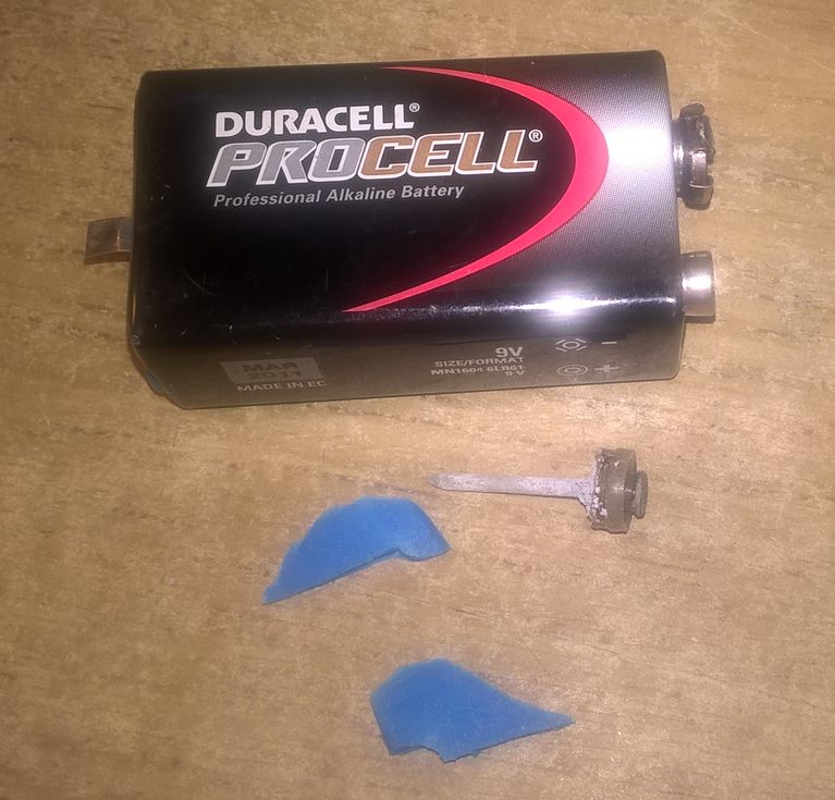

Die Batterie war im Multimeter, aber dann irgendwann leer.
Ich habe einen kleinen Verstärker an den PC-Kopfhörerausgang
angeschlossen, und den Verstärker von dieser (alt-)Batterie gespeist.
Ich kann nicht sagen wie tiefentladen die Batterie schon war. Der
Verstärker geht so bis runter bis auf ca. 2,8 Volt Weiß es auch grad
nicht genau. Habe ca. 2 Stunden Musik gehört, und auch ab und zu etwas
leiser gedreht, dass er nicht so "Clippt" wegen der sinkenden Spannung.
Es war Deep House, und daher hauptsächlich "Puls- und Sinus-Artige"
Belastung der Batterie - Überhaupt nicht heftig. Es war mitten in der
Nacht, da kann ich eh nicht so laut drehen! Der Verstärker hat ca. 2
Watt. Hat gereicht. Nu ja alles Cool ich bau so an meinem anderen

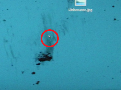

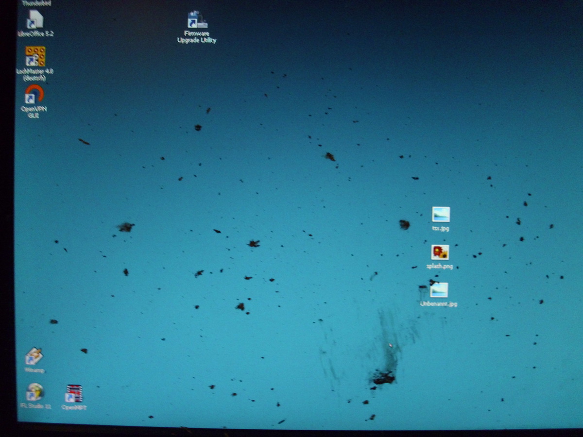

Projekt, und auf einmal Explodiert mir die sch*** Batterie. Mensch so ne
Sch***e. Hab erstmal nicht kapiert was das war - Nur die Musik war aus.
Und mein Monitor voller Krümel. Naaa doll. Was kann man dazu noch sagen?
Mein Gesicht war genau gegenüber. Gut, dass ich den Schmodder nicht
abbekommen hab. Der Monitor hat nun Pixelfehler und ne heftige Macke.

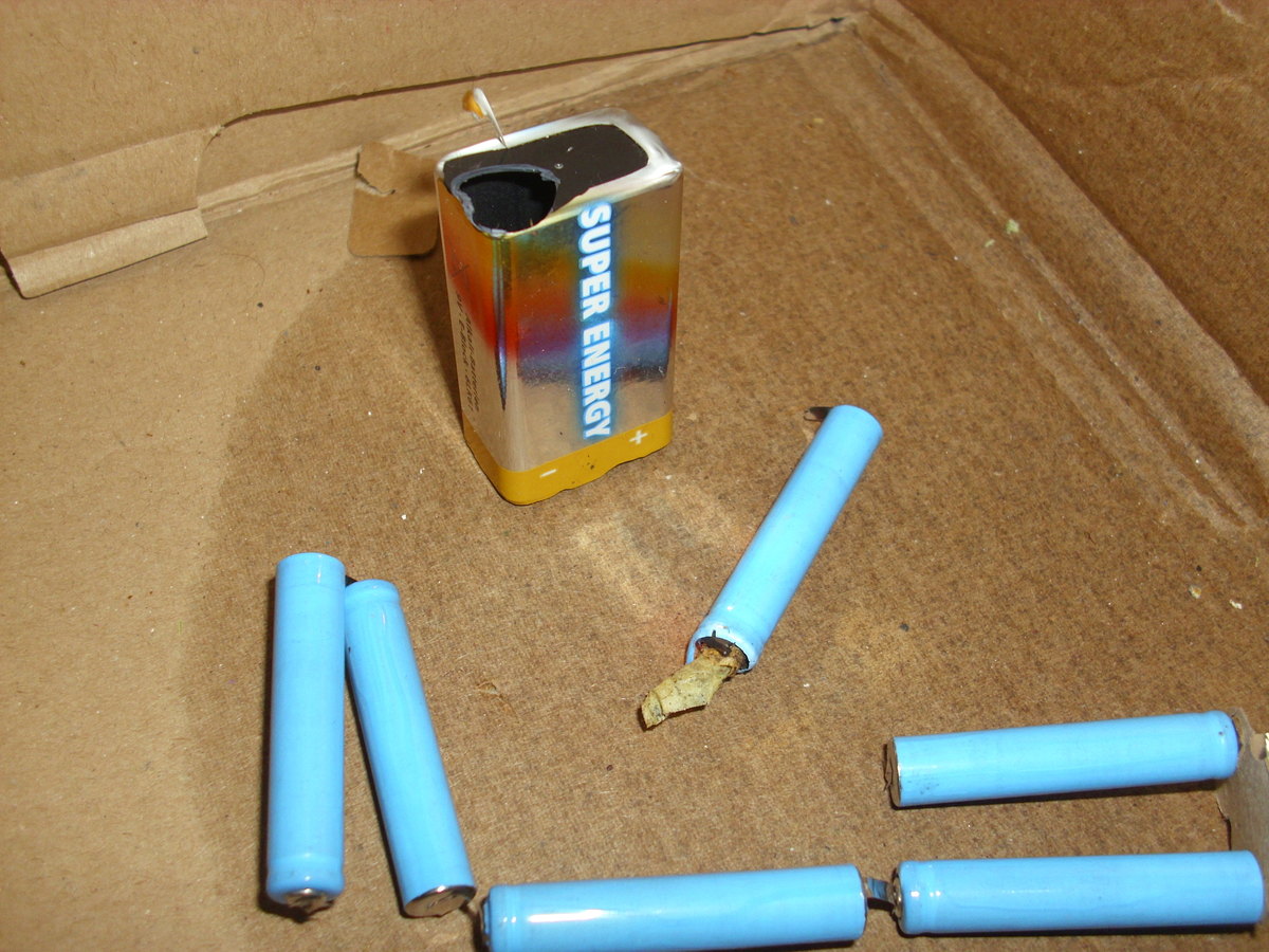

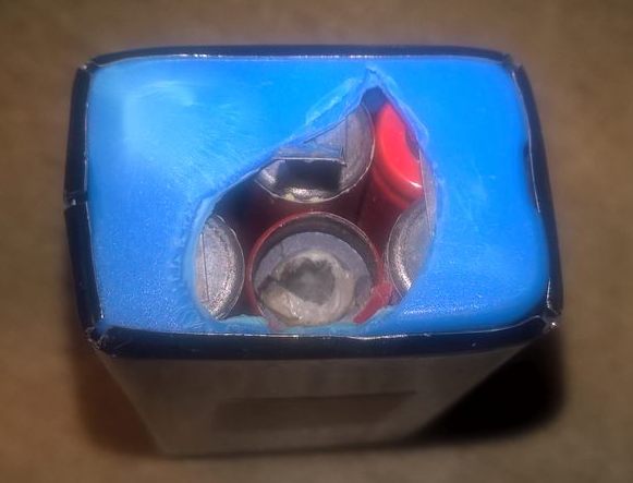

WTF?? Den 9V Block hat´s auf beiden Seiten aufgerissen - Es ist eine
Zelle aufgeplatzt. Hab dann mal drauf gefasst - die hatten alle nur
Umgebungstemperatur.
Also wenn man diese 9V-Blöcke bissle blöd entläd, explodieren die
einfach! Ich versuch das nochmal nachzustellen! Ich glaub von der Norma
hatte ich den gekauft. Was issn da Passiert????

Mario M. schrieb:
> Mani W. schrieb:
>> Durch Entladung kann das wohl schlecht geschehen?
> Doch. Wenn eine Zelle vorzeitig schlapp macht, der Entladestrom aber
> weiter fließt, wirkt das auf die Zelle wie ein Ladestrom mit umgekehrter
> Polarität.
DAS.
Die schwächste Zelle hat revoltiert, oder anders: "das Ar5ch10ch ist der
Boss". Man kennt die eschichte.

Moin, ist hier auch schon passiert. Ich komm eines Tages in mein
"Lager", steh vor dem Regal mit den Projekten und finde Sand im Regal.
WTF? Irgendwann später fand ich den Grund, eine geplatzte Duracell. Das
muss vor 3-4 Jahren gewesen sein. DIe Batterie hatte ein
Haltbarkeitsdatum von März 2011. Ihren Ladezustand weiss ich nicht mehr.
Die Batterie hatte ich sicher schon 5-6 Jahre. Ich hatte einen
Bekannten, der bekam ofte grössere Mengen dieser Batterien von seinem
Arzt. Diese wurde ein paar Tage in tragbaren Geräten benutzt, mit denen
wimre Herztöne aufgezeichnet wurden. Nachdem der Patient das Gerät
wieder abgegeben hat, mussten die Batterien getauscht und eigentlich
entsorgt werden, waren aber noch für viele andere Dinge zu gebrauchen.
Die bei mir geplatzte Batterie diente mit 10 anderen zur
Spannungsversorgung einer Röhrenbastelei und lag danach zusammen mit
dieser im Projektregal. Die Batterien waren zu je 5 Stück untereinander
verbunden, jedoch nicht mit der Schaltung verbunden. Ich erinnere mich,
das 2 weitere Batterien deutliche Wölbungen der Plastkappe am Boden
zeigten. Bei der geplatzten Batterie ist eine weitere Zelle die sich
ausgedehnt hat.
