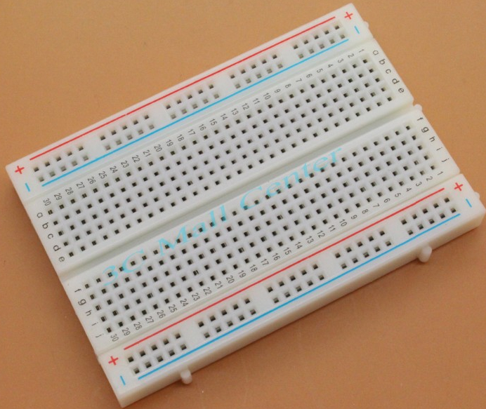

besonders aufpassen muß man bei den billigen Chinesendingern (BB2.jpg) einstellige $ Klasse). Da scheinen die Kontaktleisten aus recyceltem Dosenblech zu sein und das Plastik wirft sich schon in der Verpackung. Manche Kontakte bieten scheinbar Halt, andere sind schon von Anfang so locker, dass Anschlußdrähte von selbst wieder herauskommen. Dabei hat man Übergangswiderstände, die maximal für Logiksignale ausreichen (zweistelliger Ohmbereich). Die wie auf BB1.jpg hingegen scheinen zuverlässig zu sein.

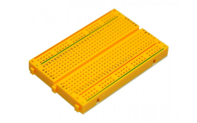

Mit billigst China Boards hatte ich auch schon schlechte Erfahrungen gemacht; je größer um so miserabler die Qualität. Seit einiger Zeit bin ich auf diese Größe von einem deutschen Lieferanten umgestiegen. https://www.ehajo.de/platinen/breadboard-30-reihig.html?search=steckbrett Die Boards sind sauber gefertigt und die Federkontakte machen einen soliden Eindruck. Hatte bisher keine Probleme damit gehabt.

Die Boards von ehajo sind in der Tat top! Kein Vergleich zu den billigen China-Dingern. So ein weißes wie in Abbildung BB2 gezeigt hab ich neulich erst entsorgt. Sehr schlechte Kontakte und das Ding wölbte sich schon deutlich ab Werk und lag somit nicht plan auf dem Tisch.

sparks schrieb: > Die Boards von ehajo sind in der Tat top! Frage: Von ehajo gibt es auch ein weißes Board mit 830 Pins. Weiß jemand, ob das die gleiche Qualität hat wie die kleinen gelben?

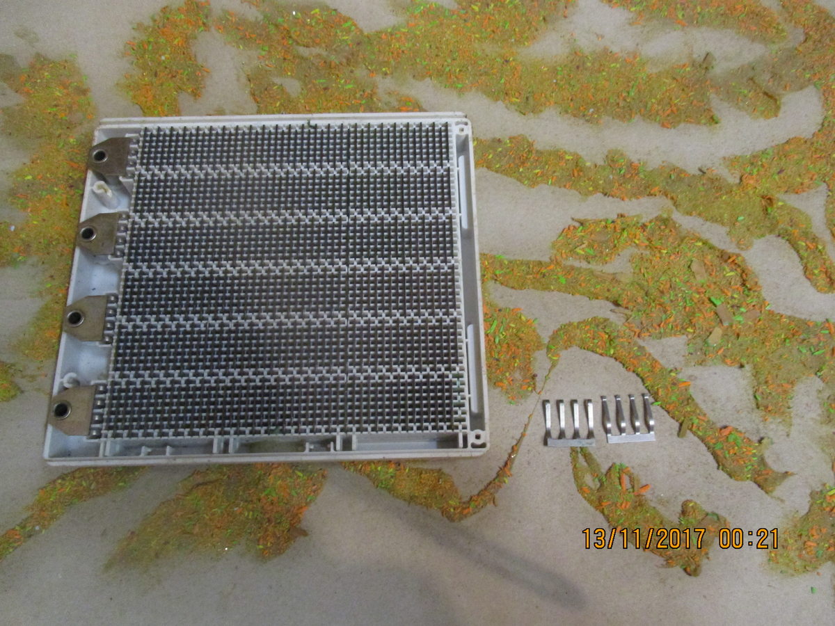

Ich habe mein Hirschmann-Board jetzt aufgeschraubt und ein Pärchen eines einzelnen Kontaktstreifens daneben gelegt... Es gibt nach zig Jahren weder Rost noch Korrosionserscheinungen, was wohl doch auf die hohe Qualität schließen lässt, auch auf den Preis von damals (TM) um die 2000 öS... Insgesamt sind 47 x 5 x 2 = 470 Stück dieser Kontaktfedern montiert, und ehrlich gesagt, möchte ich das als Bausatz nicht zusammenbauen müssen... Von 0,nix bis 1,2 mm geht da alles hinein, was steif genug ist, und die Kontaktfedern spannen immer gut im Gegensatz zu den meisten Billigbrettern, eine Überdehnung gibt es da nicht... Das Rastermaß ist 2,54 mm Im Netz fand ich allerdings keine Spuren darüber...

Mani W. schrieb: > Ich habe mein Hirschmann-Board jetzt aufgeschraubt und ein > Pärchen eines einzelnen Kontaktstreifens daneben gelegt... Ich kenne diese Bretter mit dem Zickzack unter dem Namen DIMOS.
Danke für die netten Worte :-) Das weiße Board ist vom selben Hersteller, unzerstörbar sind meine Steckbretter aber auch nicht: https://www.youtube.com/watch?v=GBGn7aWyUv0 ;-)
Mani W. schrieb: > Das Rastermaß ist 2,54 mm Habe ich nicht korrekt beschrieben: Der Abstand von einer Linie zur nächsten beträgt 2,54 mm, die jeweils 4 verbundenen Kontakte haben einen Abstand von 5,08 mm... Georg A. schrieb: > Ich kenne diese Bretter mit dem Zickzack unter dem Namen DIMOS. Unter diesem Namen fand ich kein Steckbrett, aber das hier: Seit 19 Jahren haben wir die Herstellung einer gedruckten Leiterplatten, einseitig und doppelseitig.. Absender: POLISH MAIL ( Priority Paket ). Lieferzeit 1-2 Tage nach dem Versand nach Polen Lieferzeit 3-4 Tage nach dem Versand für die europäische Einheit. Bestellungen und Ausgangsmaterial in elektronischer Form: ● KICAD (Free Software) ● Sprint-Layout® ver.5 ● EAGLE® ● InkScape (Free Software) ● SVG, PS, EPS, PDF, Bitmap (schwarz weiß ohne Graustufen), ● PS, EPS, PDF, created by PDFCreator (Free Software) ● CorelDRAW® ver.9 ● Wir akzeptieren keine Bestellungen auf der Grundlage von E-Diagramm. Wir nehmen Bestellungen auf der Grundlage von Hand gemacht Entwurf mit den Abmessungen.. Unsere Leiterplatten sind ohne Lötstoppmaske, Metallisierung von Löchern, ohne Zinn, ohne Beschreibung der elektronischen Bauteile, Laminat FR4 Dicke 1.5 mm. die Dicke der Kupfer - 35 μm. Leiterplatten sind mit Flußmittel für die Lötung. . Gesamtkosten der Bestell und Lieferdatum berechnet werden können hier. Blick auf Fotos von unserer Leiterplatten leiterplatte pcb-software leiterplatten pcb radierung Runde Löcher nur. Wir fertigen Leiterplatten nur als Rechteck Form. Edges aussehen Schnitt durch die Guillotine, nicht wie von Fräsmaschine. Leiterplatten sind ohne Lötstoppmaske, Metallisierung von Löchern, ohne Zinn, ohne eine Beschreibung der Elemente aus FR4 Laminat. Dicke der Leiterplatten: einseitig 1.5 mm, doppelseitig 1.5 mm. Die Dicke der Kupfer - 35 μm. Leiterplatten sind mit Stoff zu erleichtern Löten. Nach dem Löten von elektronischen Bauteilen, Leiterplatten Will dort jemand bestellen?

Georg A. schrieb: > Mani W. schrieb: >> Ich habe mein Hirschmann-Board jetzt aufgeschraubt und ein >> Pärchen eines einzelnen Kontaktstreifens daneben gelegt... > > Ich kenne diese Bretter mit dem Zickzack unter dem Namen DIMOS. Ich kenne diese Breadboards aus der Ausbildung, Kontakte waren sehr gut (nie nen Wackler/Kontaktprobleme gehabt) allerdings für meinen Geschmack blöde Pin-Anordnung, weil ICs nur mit Adapter verwendbar und durch jahrelanges stecken der Kämme haben dort auch schon einige Pins gefehlt. Leider weiß ich nicht mehr woher die Steckbretter waren, sie wurden aber in orangenen Verpackungen mit Transparenten Deckeln gelagert und waren in Sets mit Bauteilsortimenten speziell für die Ausbildung vertrieben worden. Wenn mir noch was dazu einfällt schreibe ich noch was dazu.

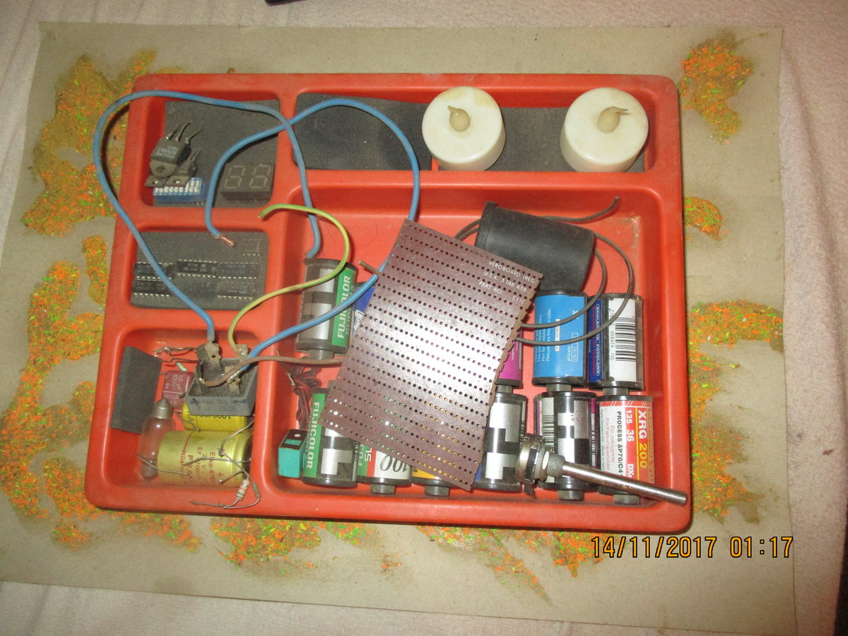

Wenn das so aussieht, wie in meinem Foto, dann ist es ein Hirschmann... Der Deckel (habe ich nicht mehr) war aus Klarsichtkunststoff. Schade, dass man das nicht mehr findet, selbst bei Hirschmann nicht... Kontaktprobleme hatte ich in zig Jahren nie...

Mani W. schrieb: > Wenn das so aussieht, wie in meinem Foto, dann ist es ein Hirschmann... Falsches Foto? Ich seh da ein Veroboard/Lochraster sowie diverse Filmdosen, Kleinteile, viel Dreck aber kein Steckbrett.

C. A. Rotwang schrieb: > Falsches Foto? Ich seh da ein Veroboard/Lochraster sowie diverse > Filmdosen, Kleinteile, viel Dreck aber kein Steckbrett. Scho recht! Das Steckbrett wurde bereits weiter oben gezeigt, falls Du scrollen und Lesen kannst... Und ja! Es ist verstaubt...

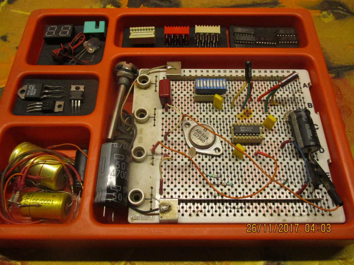

Und so sieht es jetzt aus... Man sieht, dass selbst OC-Beinchen und auch starke AD-Anschlüsse in das Board passen, die gelben Steckbrücken sind für Querverbindungen, es gab aber auch grüne für Längsverbindungen... Im Bild oben sind diverse Stecksockel, der linke graue wurde oben abgeschliffen, damit passt auch ein Dil-Schalter hinein... Der rote Sockel hat kurze Steckkontakte, der graue rechts wesentlich längere, und die halten auch besser... Weiters sind Originalverbindungen in blau, weiß und orange erkennbar...
