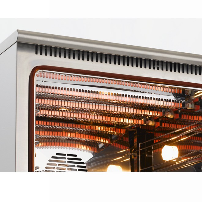

Die Heizstäbe strahlen definitiv IR ab. Mit ihnen funktioniert der
Backofen. Zusätzlich gibt's noch nen Umluft-Ventilator.

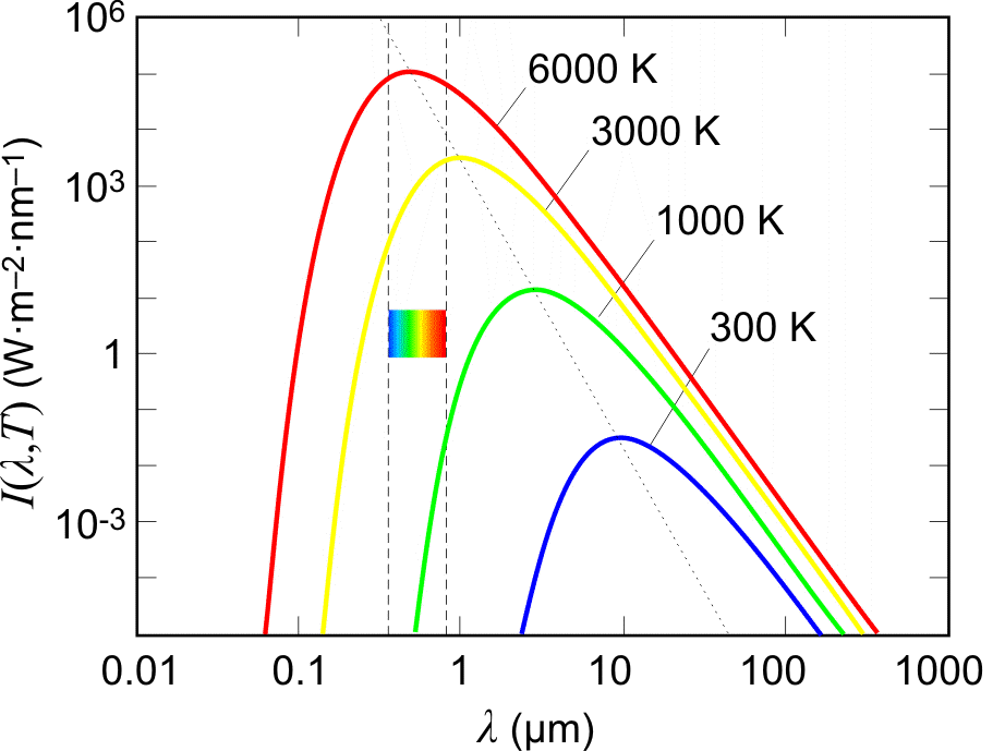

Die IR-Strahlung geht von den Heizstäben aus, die sichtbar rot glühen.
Ein Teil der Strahlung ist also sogar noch bei über 780nm. Nach dem
Planckschen Gesetz (Bild) strahlt ein erhitzter Körper ein
kontinuierliches Spektrum aus. Das hätte sein Maximum mit 700°C
Heizstabtemperatur (grüne Kurve) vielleicht bei 3000nm.
Ok, du hast Recht, ist schon der Faktor 3 oder 4 dazwischen. Und wie da
die schwarze Farbe absorbiert, kann ich nicht sagen.
Danke!

Lötstopplack hat wohl leider im IR-Bereich einen verflixt guten
Emissionsfaktor (> 0,9). Die Leiterplatte kann durch das IR also schon
deutlich überhitzen, wenn die Luft noch völlig im Rahmen ist.
Was ich immer mal testen wollte und nie geschafft habe: unter den
Heizstäben (mit etwas Abstand) ein Abschirmblech o.ä. installieren und
mit einem Lüfter dafür sorgen, dass die entstehende Heißluft dann im
Ofen verteilt wird. Das IR kommt dann nicht mehr direkt zur
Leiterplatte. Optimal wäre eine Metallplatte, die oben schwarz ist
(eloxiertes Alu?) und unten blank, am besten spiegelnd. So nimmt sie
maximal viel Strahlungswärme von den IR-Stäben oben auf, emittiert aber
nur minimal auf die Leiterplatte. Ein Thermoelement an der Platte wäre
sinnvoll, um Überhitzung zu vermeiden.

von Jens B. (fernostler)
Niko E. schrieb:
> Ich würde mal ins blaue tippen, dass die Leiterplatte mehr IR absorbiert
> als der Sensor und somit heißer ist als die gemessen Temperatur.
Vermute ich auch sehr stark.
Ich habe den bedauerlichen T-962A und der hat das gleiche Problem. Liegt
auch etwas an der Regelelektronik bzw. die Software. Hab den Oven mit
der GitHub Software geflashed und es ist deutlich besser.
Bastel mal um die IR Stäbe einen Lochmantel aus Metallfolie der die
direkte Strahlung ein wenig dämmt. So grob ca. wie im Foto anbei.

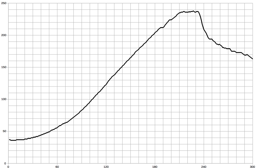

von Joe F. (easylife)
Wie angekündigt das von mir verwendete Profil (für den Beta Layout
Controller):
phttemp    60 °C
phttime    59 Sekunden <- preheat auf 60°C, mind. 59s
phtpwr     75 %
soaktemp    60 °C
soaktime     1 Sekunden <- "Soak" wird nicht benutzt
soakpwr    100 %
reflowtemp   232 °C
reflowtime    10 Sekunden <- wird vom Controller verlängert bis 232° erreicht sind
reflowpwr    100 %
dwelltemp   232 °C
dwelltime    20 Sekunden <- die eigentliche Haltezeit auf 232°
dwellpwr     75 %
Die eingestellten Zeiten sind immer Minimalzeiten, d.h. der Controller
verlängert die Zeit solange, bis die gewünschte Temperatur erreicht ist.
Es gibt also eine recht lange Aufwärmphase auf 60° mit verminderter
Leistung. Schneller macht der Ofen das nicht, und die verminderte
Leistung sorgt für eine etwas gleichmäßigere Verteilung der Wärme.
Die "Soak" Phase wird quasi nicht genutzt, es geht dann gleich weiter
mit 100% Power bis zur Endtemperatur. Wie man an der Messung sehen kann,
dauert auch das relativ lange (ca. 2,5 Minuten)... Daher ist dann auch
das Halten auf 232°C recht kurz (20 Sekunden), reicht aber um das Lot
überall flüssig zu machen.
Nach erreichen der Reflowtemperatur nehme ich auch wieder Leistung raus,
der Ofen ist ja jetzt heiss und dann braucht man nicht mehr so viel
Strahlung von oben um die Temperatur zu halten.
Danach mache ich die Klappe auf, weil der Ofen ansonsten zu langsam
runterkühlt.
Wenn der Ofen komplett kalt ist, sollte man vor der ersten Platine einen
Zyklus mit leerem Ofen fahren, damit das (Gehäuse-)Blech schonmal
vorgewärmt wird.
Für den Sensor habe ich eine kleine Referenzplatine mit Loch, in der der
Sensor steckt. Die kommt direkt neben die bestückte Platine.
Viel Glück.
