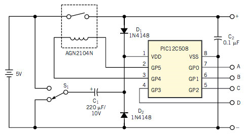

So, ich möchte mir ein Timer (Zeitschaltuhr) bauen und habe mich für die
beigefügte, einfache Schaltung entschieden. Mir ist nur eins nicht klar:
um   die "Shut-off" Zeit einzustellen, muss man die GP A,B,C,D
entsprechen umschalten -> 1 oder 0 states... Wie kann ich bei ein GP
state 0 oder 1 auswählen? Wenn ich, z.B., A mit Masse (Ground) verbinde,
produziere ich state 1 oder 0? Oder soll ich mir vorstellen, dass ich
für state 1, A mit "+" verbinden soll und für 0 mit "ground"? Ich frage
lieber, bevor ich etwas falsch mache und den PIC12C508 zerstöre...

von Mekerle (Gast)
Die Schaltung ist Käse, keine Antiparaleldiode am Relais, der GPIO wird
sich sicher freuen.
Besser wäre es das Relais mit einem Transistor (BC547C) über nur einen
GPIO zu Schalten.

von hinz (Gast)
> wird
> sich sicher freuen.
Die Dioden sind im µC schon drin.

von HildeK (Gast)
> sich sicher freuen.
Ja, Dioden wären sinnvoll. Trotzdem ist die Schaltung kein Käse.
> GPIO zu Schalten.
Das ist ein bistabiles Relais, dass im Ein- oder Aus-Zustand keinen
Strom verbraucht.

von Hmm (Gast)
hinz schrieb:
>> wird
>> sich sicher freuen.
Jaja, das ist aber nur für "Notfälle".
Wundee dich nicht, wenn der PIC also selstame Dinge tut, wenn du das im
Normalbetrieb machst ;-)
Das ist der Unterschid zwischen "Absolut Maximum Ratings" und
"Recommendet operating conditions".
Beim Ersten wird der PIC nicht kaputt, kann aber komische Sachen tun.
Beim zweiten garantiert Microchip die Funktion.
--> Wer nicht gerne sehr seltsame Fehler sucht, lässt das besser bleiben
Der Tipp mit dem Transistor ist gut. Mein Tipp ist: ein 2N7002 zum
Schalten des Relais, ein Pulldown, und dazu z.B. eine LL4148 als
Freilaufdiode.
Der Port des PIC kann außerdem nicht beliebig Strom liefern. Mehr als
ein paar zig mA kommen da nicht heraus. Das ist ein weiterer Grund für
den 2N7002.
von Peter D. (peda)
Stimmt.
Zum Ausschalten die VCC über 220µF kurzzuschließen ist völliger Mumpitz.
Je nach Power der 5V kann es die 1N4148 zerstören oder den Relaiskontakt
verschweißen.
Diese Schaltung hat sich definitiv ein Maker ausgedacht.
Moderne MCs haben einen Power-Down-Mode, wo sie nur <1µA verbrauchen.
Der MC kann also einfach ständig an der Batterie verbleiben und die Last
schaltet man dann über einen MOSFET zu.

von Jens G. (jensg)
Folgt man ein wenig den Links so kommt man auf folgende Idee. Die aus
meiner Sicht schon viel besser aussieht. (Wenn es ein Relais sein soll)
https://www.edn.com/design/analog/4363545/Circuit-extends-battery-life
Auch ein Taster währe möglich -- im ausgeschalteten Zustand ist der
Strom I=0µA.
von Ottmar K. (wil1)
@Conrad Pelt (conrad_p)
Hallo, habe mir mal einige Gedanken gemacht und kurz recherchiert.
Ich fasse mal zusammen:
Der PIC12C508 ist ein uralter Typ und kann nur einmal programmiert
werden. Fuer einen Anfaenger absolut ungeeignet.
Der PIC12F508 hingegen hat die gleichen Eigenschaften wie der 12C508,
ist aber moderner und kann einige tausend Mal programmiert werden.
Wenn Du weiterhin MCU der PIC-Serie programmieren moechtes, vergiss all
die anderen Programmiergeraete und besorg Dir ein PICkit3 und Du bist in
dieser Hinsicht voll geruestet.
Das Programm kann auch fuer den PIC12F508 verwendet werden, es brauchen
nur die Zeilen
    LIST     p=12c508
    #include <p12c508.inc>
gegen
    LIST     p=12F508
    #include <p12F508.inc>
ausgetauscht zu werden. Beim Test im MPLAB-Simulator laeuft es
fehlerfrei durch.
Die Daten zum Relais AGN2104H (AGN2104N war nicht auffindbar)
findet man hier:
https://www.digikey.com/product-detail/en/panasonic-electric-works/AGN2104H/255-1857-ND/644786
Kontaktbelastung (nur resistiv) 125V AC/0,3A bzw. 30V DC/1A
Zu beachten ist, dass der maximale Strom (Grenzwert) in/aus einem
Portpin des 12F508 20mA betragen darf.
Die Relaisspule zieht jedoch den Nennstrom von 22,5mA bei U=4,5V
Der Betrieb an einem GPIO-Pin ist also grenzwertig.
Beim Relais (single coil) erfolgt der Schaltvorgang durch Umpolen der
Speisespannung. Intern wird da ein Permanentmagnet bewegt, der den
magnetischen Fluss aufrecht erhaelt, um den Kontakt in der aktuellen
Position stromlos angezogen zu halten) Also darf als Freilaufdiode keine
normale Diode, z.B.1N4148 verwendet werden. Zwei gegensinnig in Reihe
geschaltete Z-Dioden z.B 4,7V muessten dann Verwendung finden werden.
Zum Schalten der GPIO A B C D verwendest Du am einfachsten einen
Codierschalter, der 16 Schalterstellungen in den entsprechenden HEX-Code
an seinen Anschluessen 1 2 3 4 ausgibt. Beisspielsweise hier:
https://www.reichelt.de/Dip-Kodierschalter/RND-210-00250/3/index.html?ACTION=3&LA=446&ARTICLE=209561&GROUPID=7598&artnr=RND+210-00250&SEARCH=Codierschalter
Vielleicht bringt Dich das ein wenig weiter.
mfG Ottmar
