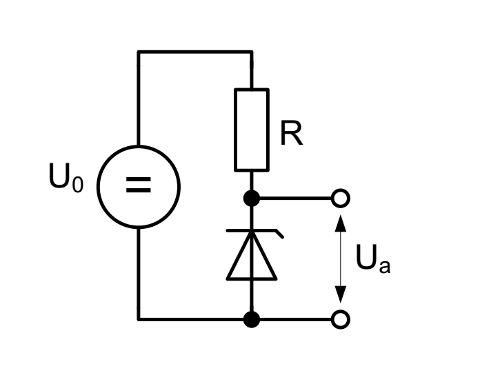

folgende Infos sind zur Aufgabe gegeben:
Die Z-Diode (BZX55/C5V6) hat folgende relevante Daten:
Durchbruchspannung =
5,6V, Nennstrom 5mA, maximale Zenerimpedanz (dU/dI der
Durchbruchskennlinie
beim Nennstrom) = 25Ω. Die Betriebspannung U0 sei 10V. Dimensionieren
Sie den
Widerstand R und bestimmen Sie Spannung und Innenwiderstand der
Ersatzspannungsquelle.
Die Zenerdiode wird erst in Sperrichtung leitfähig, wenn ein gewisser
Zenerstrom I_zmin überschritten wird. Hier in der Angabe ist ein sog.
Nennstrom von 5mA genannt worden.
Wenn ich davon ausgehen, dass der Nennstrom I_N=5mA bei der
Durchspruchsspannung U_D=5,6V fließt, dann kann ich den Widerstand mit R
= (U0 - U_D)/I_N berechnen.
Richtig ?
Das mit der Ersatzspannungsquelle ist mir da nicht klar. Wenn der
Innenwiderstand R_i aus der Parallelschaltung von R und der
Zenerimpedanz zusammensetzt, dann ist es ja nur Gesamtwiderstand der
ursprünnglichen Schaltung ausrechnen und die Spannung die am R_i
anliegt, ist dann U0 ?
Das ist mir noch nicht ganz klar.

U0 erhält man durch die Ausgangsspannung der Schaltung im Leerlauf. In
diesem Fall also U0 = 5,6 V.

Die Ersatzquelle ist sicher die Z-Spannung (5.6V). Ob der
Innenwiderstand dieser neuen Quelle jetzt nur die Zenerimpedanz in
diesem Arbeitspunkt ist oder ob da noch was mitspielt: ich bin mir nicht
sicher. Aber es wird im Wesentlichen diese Impedanz sein.
Die hat nur grundsätzlich den Nachteil, dass sie eben
arbeitspunktabhängig ist, also je nach externer Last durch die Z-Diode
ein anderer Strom fließt und sich somit die Impedanz auch verändert. In
deiner Aufgabe ist jedoch keine Last vorgesehen ...

Aber der Innenwiderstand ist noch immer R_i R // R_zener?
Und an dem sollen dann 5,6V abfallen? Aber was für nen Sinn hat das,
wenn man  daraus eine Ersatzspannungsquelle macht und genau die 5,6V
abfallen lässt?

Ist halt eine Annäherung und mit Vorsicht zu genießen. Die Idee der
Ersatzspannungsquelle ist eigentlich für lineare Netzwerke gedacht und
eine Zenerdiode ist definitiv nicht linear.

Richtig. Aber unbelastet, wie in der Eingangsschaltung, verhält sie sich
so. Fester Arbeitspunkt, also keine dynamische Veränderung.

Die Ersatzspannungsquelle ist eine gute Annäherung in der Nähe des
Arbeitspunktes (Kleinsignalverhalten). Immer noch besser als gar nichts
(bzw. nicht-linear rechnen zu müssen).

Im Kleinsignalbereich, in dem diese Aufgabe sinnvoll ist, ist die
Impedanz der Z-Diode konstant und alles ist linear. Irgendwas
kurzzuschließen führt zu Unfug, weil man dann den Kleinsignalbereich
verlässt.

Ja aber, um eine Ersatzspannungsqeulle mit Innenwiderstand R_i zu
"konstruieren", muss ich doch erstmal wählen welche Spannung ich dafür
nehme, in dem Fall die Spannung, die an der Diode anliegt, also 5,6V.
Und um auf R_i zu kommen, muss ich dich alle Spannungsquellen im
ursprünglichen Schaltbild kurzschließen und da sehe ich, dass R_i =
R||R_z ist.
Aber was mich wundert ist.. fließen dann noch überhaupt meine 5mA durch
den R_i = 24,3 Ohm ? Da ja R_z = 25 Ohm ist.

Wenn du deine Beschaltung der Z-Diode festgelegt hast, dann gibt es da
nichts mehr zu wählen. Die Spannung der Ersatzspannungsquelle ist die
Leerlaufspannung deiner Schaltung. Also 5,6V.
F. K. schrieb:
> R_i =
> R||R_z ist.
das Ergebnis stimmt, aber darauf kommst du in dem Fall nicht, wenn du
die reale Quelle kurzschließt. Bei linearen Quellen würde diese
"Kurzschlussmethode" funktionieren, bei nichtlinearen Quellen (die du im
Arbeitspunkt linearisiert betrachtest) nicht.
Wenn du sauber berechnen/ausmessen wolltest, was der Innenwiderstand
deiner Quelle ist, dann musst du die Belastung der Quelle im
Arbeitspunkt ein klein wenig ändern (so dass sie noch annähernd linear
wirkt). Aus dem Quotient der kleinen Stromänderung und der kleinen
Spannungsänderung am Ausgang bekommst du den Innenwiderstand. Der gilt
aber eben nur in diesem Arbeitspunkt und nicht mehr bei Kurzschluss.
Das Ergebnis ist aber trotzdem R//R_z.

R_z = 25 Ohm ist der differentielle Widerstand im Arbeitspunkt. Mit R ||
R_z erhältst du den Innenwiderstand der Ersatzspannungsquelle, aber nur
an diesem Arbeitspunkt.
Wie ist das gemeint? Die 5mA I_N fließen ja nicht durch den R_i, sondern
nur innerhalb der "Blackbox" Ersatzspannungsquelle.
Ich hatte ursprünglich die Aufgabe nur überflogen und die Angabe der
Zenerimpedanz übersehen. Daher mein Vorschlag mit dem Kurzschlussstrom.
Ist aber natürlich sinnlos und wohl auch nicht gefragt, wenn die
Zenerimpedanz schon angegeben ist.
