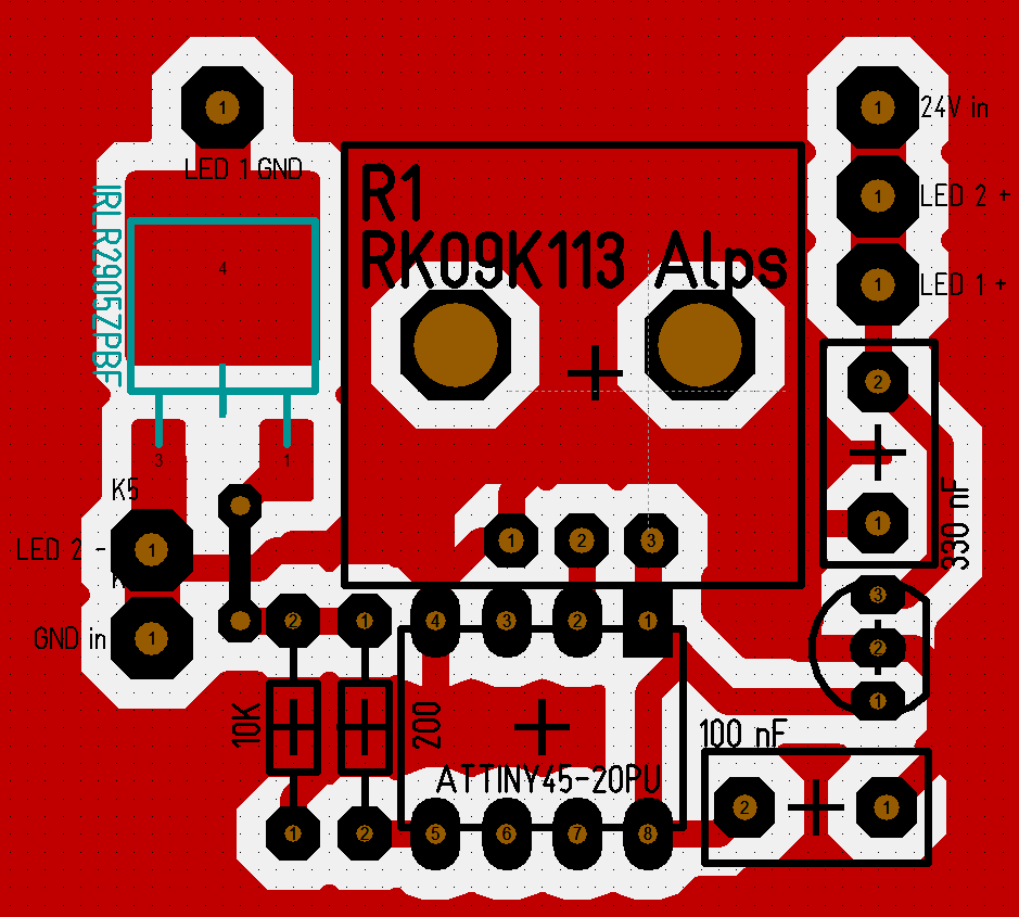

Layout okay (einfacher Dimmer)
OP #5204885
hat jemand noch Änderungs- oder Verbesserungsvorschläge für das Layout
hier?
Schaltungstechnisch ist es eigentlich nur ein Linearregler, ein Attiny,
ein MOSFET und ein Poti.
Der Attiny wertet das Poti aus und steuert den MOSFET an, das wars.
Der Code dazu schaut echt kompakt aus.

Dankeschön und einen schönen Freitag
OP #5204901
Achso, und vielleicht noch die Randparameter: Aus der
Spannungsversorgung der Stehlampe, die damit wieder in Betrieb gehen
soll, kommen 24V (die LEDs haben Vorwiderstände bereits ab Werk mit
drauf.
Gemessene Ströme sind an der LED 1 ungefähr ein Ampere, an der LED 2
ungefähr 500 mA.
Der verwendete MOSFET ist im DPAK und kann angeblich bis 55V sperren und
dabei über 40A schalten (Hauptgrund für den MOSFET ist die niedrige
Bauhöhe, die ist nämlich in dem Fall kritisch, weil die Platine in ein
vorgegebenes Gehäuse passen muss. TO-220 fällt daher raus. Laut
Datenblatt ist es auch ein Logic-Level-Typ. Die PWM-Frequenz ist 4 kHz.
Gast #5204973
Mir gefällt nicht:
- GND_in: warum nicht direkt an die GND-Fläche? Erspart dann auch die
Brücke vom Gate zum Tiny.
- 100nF Blockkondensator am Tiny: der GND-Anschluss sollte viel kürzer
zum Pin 4 des Tiny gehen, z.B. müsste das unter dem Tiny durch verlegbar
sein, wenn du den C um 90° CCW drehst. Ein SMD-100n (z.B. 0805) wäre
doch auch verwendbar.
- Dem Reset hätte ich ein RC-Glied spendiert. Mit Brown-Out wird es aber
auch so problemlos sein.
LED2 leuchtet dauerhaft?
OP #5205115
Ja, an LED 2 sitzt ein eigener Schalter.
GND-Fläche habe ich direkt angebunden, gute Idee.
Den GND-Anschluss habe ich bisschen näher rangeholt.
Brownout ist übrigens ein guter Einwand. Macht ja außer einem Fusebit
jetzt nicht mehr Aufwand, aber darf ich fragen, warum? In dem Moment, in
dem die Lampe ausgeschaltet wird und der Strom wegfällt, wird ja der
Kondensator des 24V-Netzteils leergelutscht. Da die Schaltung mit 5V
läuft, werden die 24V-LEDs da schon lang nicht mehr laufen. Imo müsste
dann eigentlich ein halboffener MOSFET egal sein...? Und sonst kann ja
eigentlich nix passieren.
#5205224
Und warum dann der MOSFET? Meint ihr (+ Korbinian G.) LED1?
Außerdem: 10k und 130R vertauscht?
Layout:
- Widerstände in's Raster 7,62mm quetschen... ist zumindest grenzwertig.
- alle Anschlüsse würde ich paarweise anordnen. (LED+/-;
Spannungsversorgung)
- RESET direkt an '+', naja von mir aus.
- GND finde ich total misslungen (Einspeisung direkt an der Last -
weiter zum µC - jetzt erst zum Spannungsregler, der doch eigentlich
alles schön stabil halten soll)
Für später mal:
Du musst auch weiterlesen. Das ist noch aus der Marketingabteilung.
Unter welchen Bedingungen steht dann weiter unten! So 'lose angeheftet'
wie bei dir würde ich deutlich unter 1W Verlustleistung bleiben
wollen. (Wenn du dich nicht vermessen hast, ist bei dir aber alles noch
im grünen Bereich.)
