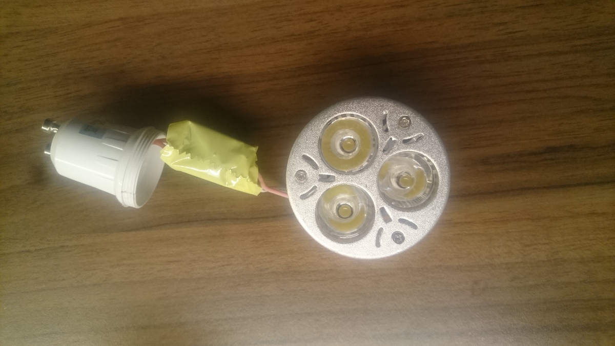

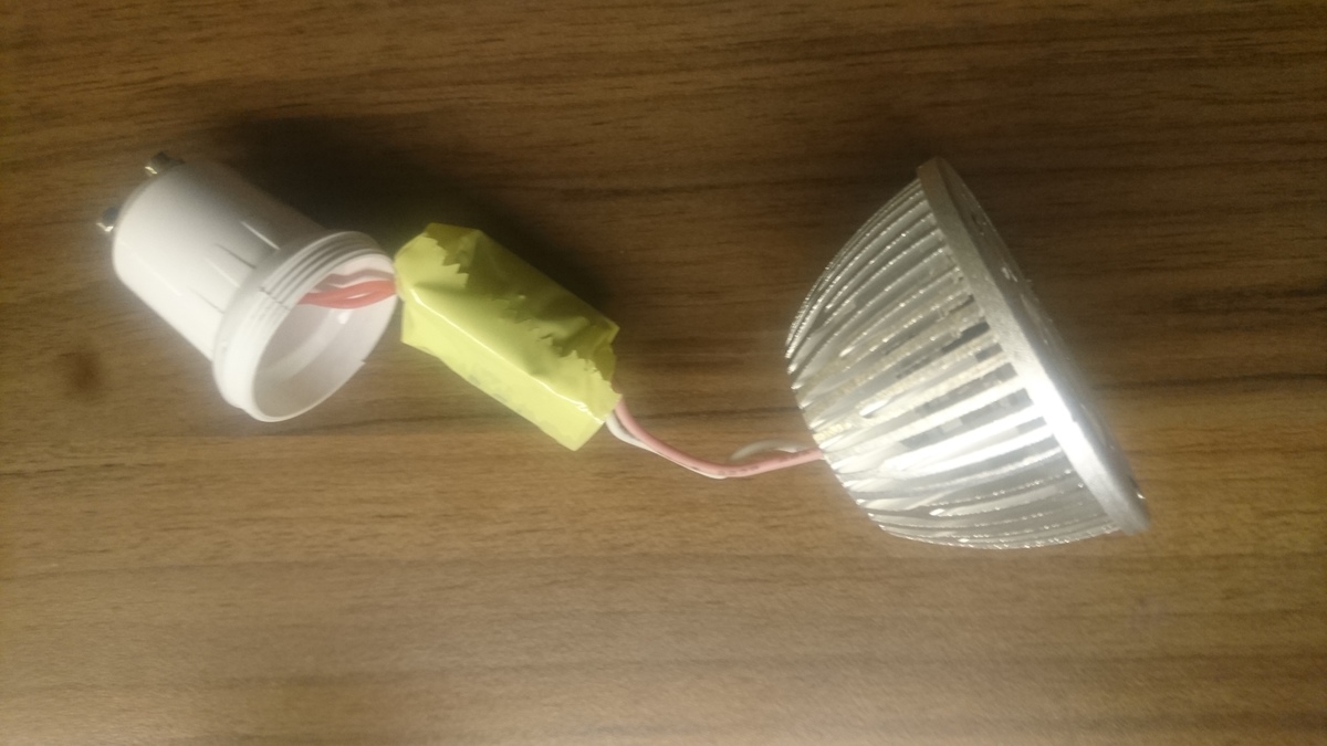

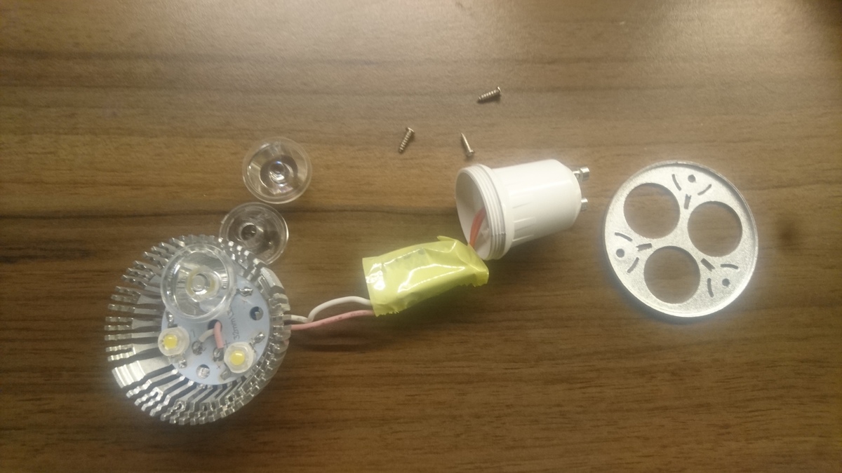

#5205488
Gerade heute angekommen Ebay 112571871725. "Wunderschöne" Led Lampen.
Das "Besondere" Man kann den Sockel ohne Werkzeug aufschrauben. Es ist
nix Verklebt. Für den Kopf mit den 3x3W Led's gilt allerdings
Aufschrauben vermeiden. Die Schrauben sind nur zwischen die Kühlrillen
gedreht. Der Kopf ist aus Alu. Die Drei Led's sind in Reihe verschaltet.
