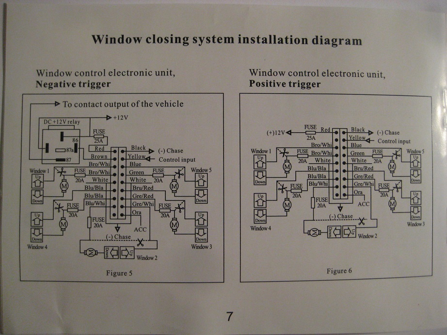

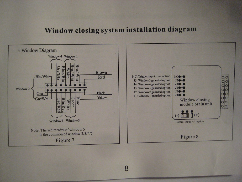

Moin,
ich möchte so ein "Fensterschließmodul" in mein Auto einbauen und komme
im Moment nicht weiter. Ich habe schon +12V, Masse und das Signal von
der Zentralverriegelung gefunden. Wenn ich mit der Zentralverruegelung
abschließe, klackt das Modul (Relais?). Aber nun werde ich aus dem
Schaltplan nicht schlau, welches Kabel ich wie an die Schalter der
Fensterheber (4 Schalter in der Fahrerseite für alle vier Fenster)
anschließen muß, damit die Fenster hochgefahren werden.
Es scheint immer zwei Drähte zu jedem Fenster zu geben: +12 V Hoch / +
12 V Runter. Wenn ich aber zum Beispiel mein Multimeter an "Masse" und
"+12 V Hoch" halte und dann den Schalter auf der Position "Hoch" drücke,
geht diese Leitung auf 0 Volt. Welches Kabel vom Modul muß da `dran?
Ich bin Laie beim Lesen von Schaltplänen, daher verstehe ich die Seiten
5 und folgende nicht wirklich. Insbesondere Seite 7 ist für mich nicht
verständlich ... Ich habe die Anleitung mal als Bilder eingefügt.
Kann mir jemand helfen?

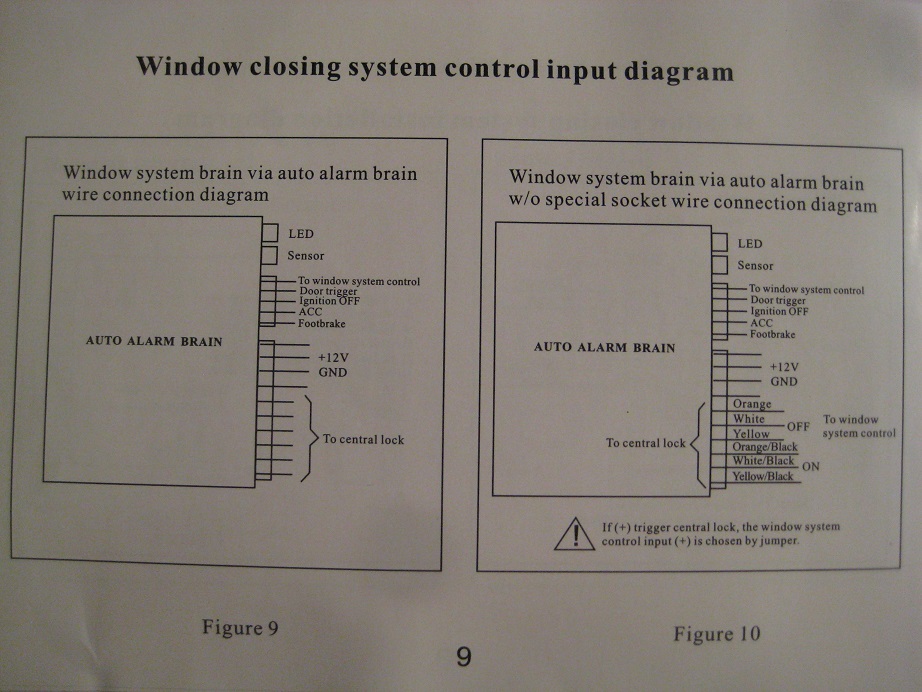

Gast #5205903
Hallo Fensterheber,
leider sind sowohl die Anschlussvorschläge als auch der "Schaltplan" auf
Seite 7 nicht wirklich eindeutig.
Klar ist die folgende Beschreibung:
Das Modul kann bis zu 5 Fenster einschliesslich Schiebedach schliessen
und verfügt über eine Überwachung der Ausgänge, welche bei Erreichen des
geschlossenen Zustandes abschaltet. Die Auslösung des automatische
Schliessens erfolgt wählbar entweder durch ein 12V- oder Massesignal.
Der exakte Anschluss hängt von der genauen Ausführung des Fahrzeuges ab:
1. Funktioniert der Fensterheber auch nach Abschalten der Zündung?
2. Falls nein, muss ein zusätzliches Relais eingebaut werden, welches
alle
   Fensterheber zum Schliessen mit Klemme30 (Dauerplus) versorgt
   (siehe Bild 5).
3. Hat das Fahrzeug ein Zentrales Steuergerät für die Fensterheber?
   Dann wird die Ansteuerung des Schliessvorganges über 5 Dioden
   vorgenommen, welche jeweils auf den Eingang "Fenster schliessen"
   jedes Fensters verdrahtet werden.
   Abhängig davon, ob Masse- oder 12V-Signal benötigt werden, gilt
   Bild 5a oder Bild 5b.
   Die meisten modernen Fahrzeuge haben aber in jeder Tür ein
   Türsteuergerät, welches auch den jeweiligen Fensterheber ansteuert.
4. Das Fahrzeug hat keine Steuergeräte, die Fensterheber werden
   konventionell (nur über Taster) gesteuert. Dann gilt der "Schaltplan"
   auf Seite 7. Hier müssen Leitungen durchtrennt und anders verdrahtet
   werden.
Aus meiner Sicht ist der Einbau nur anzuraten, wenn Punkt 1+3 zutrifft.
In allen anderen Fällen musst du sehr stark in die Fahrzeugelektrik
eingreifen - es gibt wahrscheinlich auch keinen zentralen Punkt, an
welchem alle Fensterheberkabel zusammen liegen - daher sind Kabel durch
das ganze Fahrzeug zu ziehen. Das Einschalten der FH-Versorgung durch
ein Relais wird auch andere Verbraucher aktivieren.
Viele Grüße
Otto

Gast #5205994
Zum Schaltplan auf Seite 7 ist folgende Hintergrundinformation
hilfreich:
Die Ansteuerung eines Fensterhebers erfolgt meist über ein
H-Brücken-Relais mit 2 Wechslern oder direkt über 2 Wechslerschalter. In
der Ruhestellung liegen beide Anschlüsse des Motors an Masse - damit ist
der Motor kurzgeschlossen und hält damit die Position besser.
Masse /---- Motor --W-\ Masse
Wird eine Richtung betätigt, schaltet ein Wechsler von Masse auf 12V und
der Motor verfährt in diese Richtung, da der andere Anschluß an Masse
liegt.
Masse ---- Motor ---- +12V (für auf)
Daher muss für den Anschluss der Moduls der "Auf" Anschluss aufgetrennt
und über das Modul geführt werden. Im Ruhezustand schliesst nun der
Wechsler im Modul den Motor gegen Masse kurz.
Somit muss zum Anschluß der Anschluss für "Auf" eines Fensters eindeutig
identifiziert, aufgetrennt und auf das Modul geführt werden.
Bei jeder Vertauschung ist das Risiko recht hoch, dass der Fensterheber
im Normalbetrieb nicht mehr funktioniert oder die Sicherung oder das
Relais im Steuergerät einen Schaden nimmt.

Gast #5206583
Fensterheber schrieb:
> Was mir jetzt noch fehlt, ist die Zuordnung der diversen Kabel des
> Moduls auf die vier Schalter für die vier Fensterheber. Die Schalter
> sind alle in einer Konsole auf der Fensterseite/Fahrer zusammengefasst.
> Da komme ich also gut an alle vier Fensterhebermotoren heran.
Das steht in Deinem Bild 3. Es gibt 4 Relais mit je einem
Wechslerkontakt.
Dieser Wechsler muß den "Auf" bzw. "Ab" Tasten jedes Fensters
parallelgeschaltet werden. Dadurch ersetzt das Modul dann Dich und
Deinen Zeigefinger, der die Tasten manuell betätigt.
Gast #5206802
> Wechslerkontakt.
Hm, es gibt sogar 5 Relais ... aber welcher Draht kommt an welchen
Kontakt? Dazu sagt Bild 3 nur "Wire connection refer to the Diagramms",
womit Bild 7 gemeint sein dürfte. Das Bild 7 verstehe ich nicht: Geht
der Draht "Bro/Whi" nun zu "Fenster 1 hoch" oder "Fenster 1 runter"? Und
wohin gehen dann die Drähte "Brown/Black" und "White", die in Punkt 5.
auf Seite 3 beschrieben werden?
Ich hoffe, ich drücke mich nicht zu platt aus, aber ich verstehe einfach
nicht, welcher Draht wohin muß.
Gast #5207049
Die Wipp-Taster, die ich kenne, haben 6 Anschlüsse. Ich habe gerade erst
mit meinem kleinen Sohn so eine Schaltung für eine Seilwinde aufgebaut.
Taster hoch            Taster runter
- o                                  o -
   \o-------------Motor------------o/
+ o                                  o +
Hier habe ich mal den Taster im Ruhezustand eingezeichnet. Wenn man ihn
nach oben drückt, dann wird der linke Schaltkontakt betätigt (also mit +
Verbunden, statt mit -). Wenn man den Taster nach unten drückt, dann
wird der rechte Schaltkontakt betätigt.
Um das Fenster durch diese Alarmanlage am Taster vorbei hoch zu fahren,
müsste man das Relais der Alarmanlage in die linke Motorleitung
einschleifen (daher die Schere), und zwar so:
Taster hoch   Relais            Taster runter
- o
   \o--------o                      o -
+ o           \o-------Motor------o/
           + o                      o +
Die Orange Leitung scheint wohl ein gemeinsamer Plus-Anschluss für alle
Relais zu sein. Im Ruhezustand (ohne Versorgungsspannung), müssten die
Leitungspaare jeweils miteinander verbunden sein, damit der Wippschalter
funktioniert.
Jetzt musst du nur noch heraus finden, welche Seite des Motors du
abtrennen musst. Das ist die Seite, die beim Hochfahren den Plus-Pol
hat.
Ich denke, so ist das gedacht.

Gast #5207065
Also ist jetzt deine (Fensterhebers) Hausaufgabe, herauszufinden, was
für Taster sich in dem Auto befinden.
a) Wipp-Taster mit positiver Logik (sie senden + zu einem Relais oder
einer Elektronik, haben 3 oder 4 Anschlüsse pro Wippe. Hierauf bezieht
sich die rechten Zeichnungen auf Foto 5 und 6.
b) Wipp-Taster mit negativer Logik (sie senden - zu einem Relais oder
einer Elektronik, haben 3 oder 4 Anschlüsse pro Wippe. Hierauf beziehen
sich die linken Zeichnungen auf Foto 5 und 6.
c) Wipp-Taster mit direkter Verbindung zum Motor (sie haben meistens 6
Anschlüsse. Es könnte aber auch sein dass die beiden + Pole und die
beiden - Pole zu einem Anschluss zusammen geführt sind, dann hast du nur
4 Anschlüsse)
- o                                  o
+ o                                  o
Ich denke, diesen Fall kannst du daran erkennen, dass an den
Wipp-Tastern eine Leitung mit + Batterie (oder Zündung) und die andere
mit - (Chassis) verbunden ist. Die beiden anderen führen direkt zum
Motor.
In allen drei Fällen würde ich versuchen, an die Leitungen zum Motor
heran zu kommen. Denn diese Variante hat das geringste Risiko,
irgendwelche Steuergeräte vom Auto kaputt zu machen. Dazu passt die
Schaltung auf deinem 7. Foto:
- o
   \o--------o                      o -
           + o                      o +
Finde die Leitungen, die zu den Motoren führen. Finde heraus, welche
davon beim Hochfahren den + Pol hat. Diese trennst du auf und hängst das
Steuergerät der Alarmanlage dazwischen.
